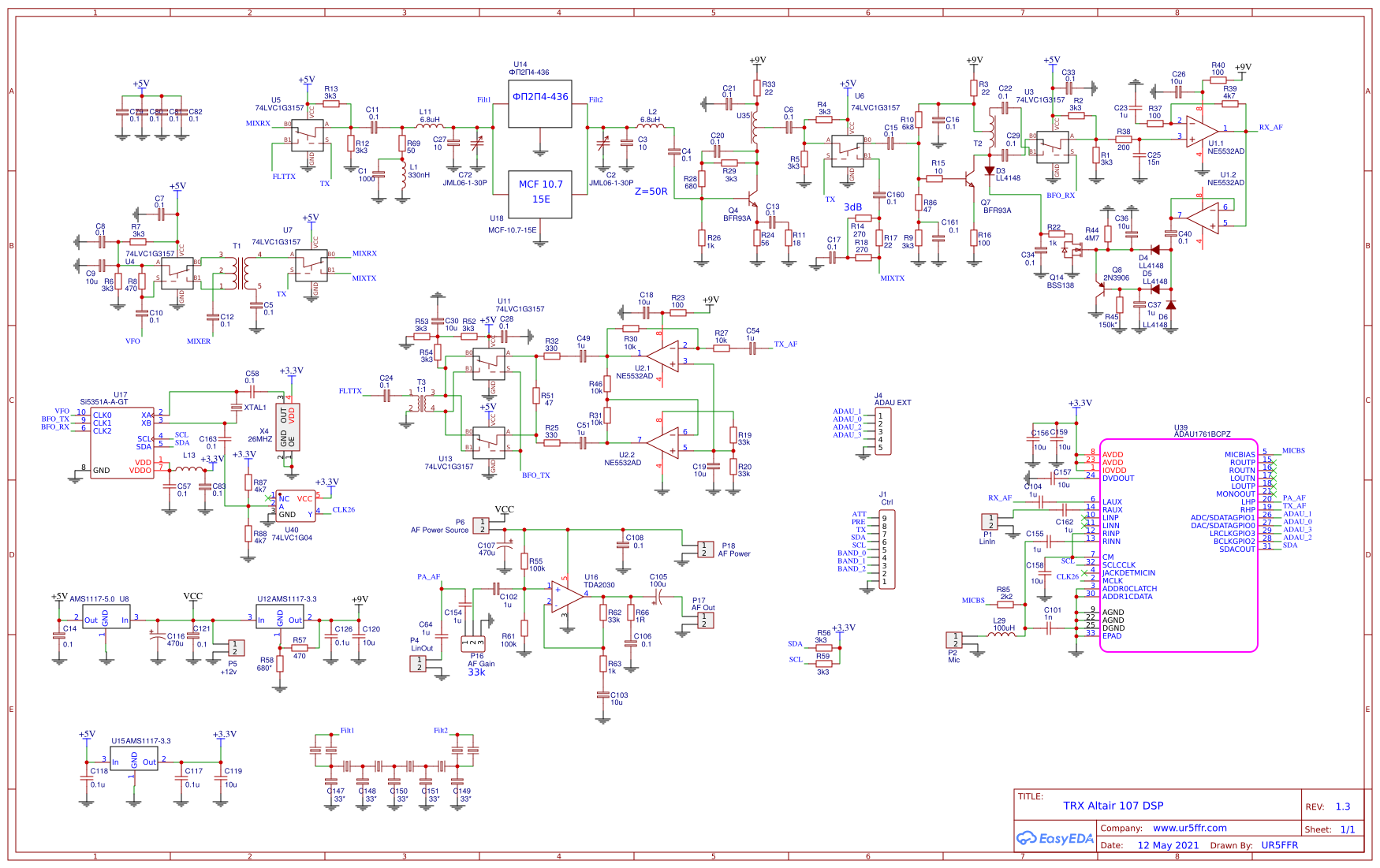

После удачного запуска первой версии Альтаира возникла идея сделать гибридный аналогово-цифровой тракт полностью на покупных компонентах. И тут "узкое звено" - кварцевый фильтр. Порывшись по коробкам обнаружил жменю фильтров от льнов на 10.7МГц. Да-да, те самые ФП2П4-436 которые из-за своей полосы в 15кГц никуда кроме ЧМ не пристроить. Но сами по себе фильтры качественные и имеют достаточно крутые склоны АЧХ - не сравнить с современными "мелкими" фильтрами на 10.7МГц в корпусах UM1/UM5.
Для гибридного тракта широкая полоса по ПЧ не является проблемой - она обрежется до требуемой в DSP. А вот крутые склоны позволят лучше отстроится от "соседей" по диапазону.

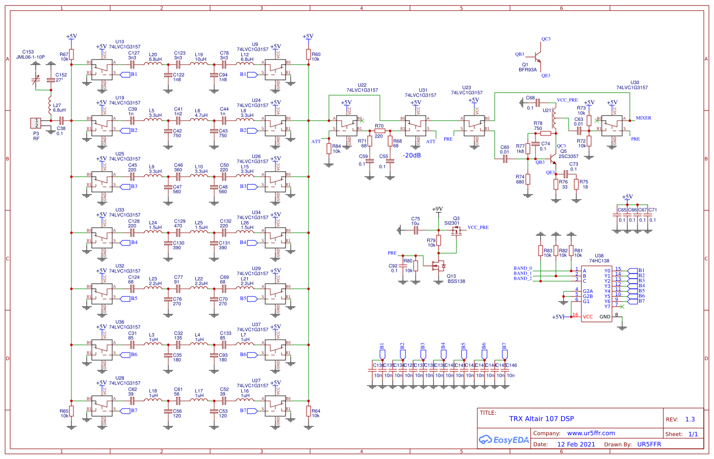

Низкая частота ПЧ и желание иметь сплошное перекрытие 0,5-30МГц приводит к тому, что без ДПФ никак не обойтись. Что сразу же ассоциируется с массой настроечных элементов в виде конденсаторв или индуктивностей, и необходимости настройки с применением NWT. а именно от всего этого и хотелось бы уйти. После некоторых размышлений было решено делать ДПФ используя мою любимую T-образную топологию. Чтобы уйти от необходимости настройки фильтров они должны быть достаточно широкие. Но это приводит к пологим скатам. Чтобы увеличить их крутизну был увеличен порядок фильтров - вместо двухзвенных применены трехзвенные. Весь диапазон 0,5-30МГц перекрывается с помощью 6 фильтров. В качестве индуктивностей применены покупные "полосатые" дросселя.

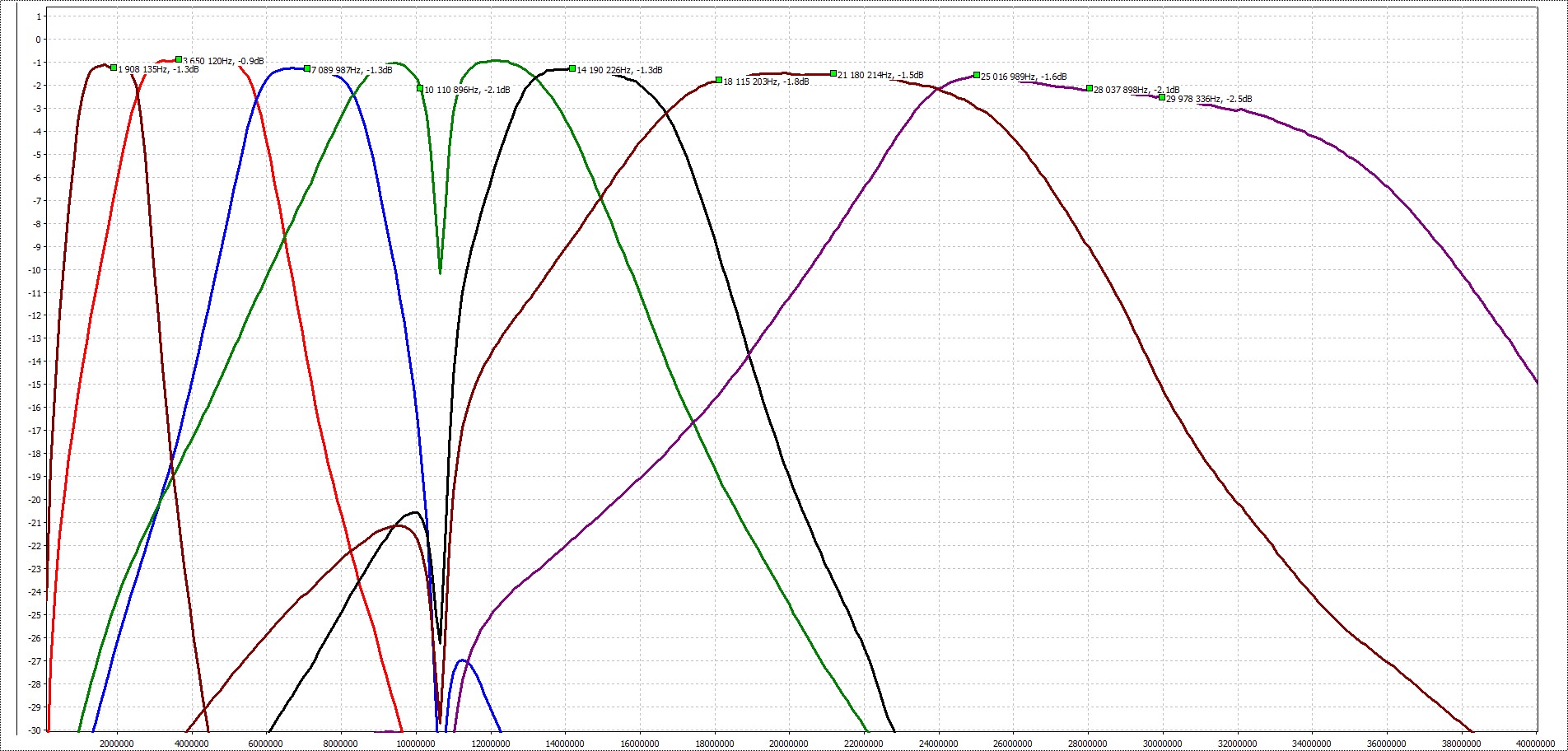

Широкая полоса пропускания фильтров позволила получить минимальные потери порядка 1дб.
В блок ДПФ так же входит простейший режекторный фильтр на частоту ПЧ - на приведенных ниже АЧХ он отчетливо виден "провалом" на 10.7МГц
По сравнению с первой версией Альтаира схема была основательно переработана. Первый каскад УПЧ используется как в режиме приема, так и в режиме передачи. Вся коммутация выполнена на ключах 74LVC1G3157. Смеситель был заменен на более простой. Добавились цепи согласования КФ. В качестве УНЧ применен TDA2030. Ядром DSP остался все тот же процессор ADAU1761. На плате возможна установка как заводских фильтров ФП2П4-436 или болгарского MCF-10.7-15E, так и 8-ми кристального QER.
К сожалению ложку дегтя подогнали наши маленькие китайские друзья. ADAU1761 купить сейчас невозможно хотя лоты на али есть - "кончилося". Так что платы хоть и есть, но браться за сборку не имея на руках ADAU1761 не имеет смысла

А какой синтез и управление дсп? шото хитрое?
Posts: 2358
Re: Трансивер Altair 107 DSP
Модуль управления на атмеге 128 с TFT 1.8". Схема по сравнению с первой версией альтаира особо не изменилась.
Думаю что до конца месяца все выложу - схемы и прошивки. Надо "причесать" только немного и хотя бы простейшую документацию написать
