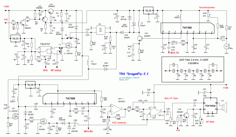

Собственно сама схема DragonFly 2.1
Первый смеситель трансивера и каскад, следующий за ним - достаточно критичные звенья. Поэтому применен смеситель на коммутаторе FSA3157 - сейчас эта микросхема более доступна чем пять лет тому назад и легко покупается на aliexpress. Делитель R8R9 формирует смещение на ключах для снижения интермодуляционных искажений. Далее сигнал поступает на реверсивный каскад на VT4. В режиме приема он работает по схеме с общим затвором, что по во первых формирует "правильную" нагрузку для смесителя с постоянным импедансом, а во вторых обеспечивает хорошую развязку смесителя от остального тракта. Транзисторы применены две штуки 2SK241, включенные параллельно. Крутизна одного транзистора составляет около 10мА/В. Соответственно крутизна двух - 20мА/В, а входное сопротивление каскада по схеме с ОЗ равно 1/S=1/0.02=50 Ом.
Дальше сигнал поступает на кварцевый фильтр. Сделан он на кварцах на частоту 9,803 MHz по схеме QER. Кварцы были куплены на алиэкспрессе пакетиком 50 штук. Из пакетика были взяты первые попавшиеся 8 кварцев и распаян на макетке фильтр. После чего контролируя АЧХ анализатором подобрал емкости для получения требуемой полосы и сопротивление нагрузки для минимальной неравномерности в полосе пропускания. В итоге получил фильтр с неравномерностью АЧХ менее 2дБ, что меня полностью устроило.
После КФ стоит каскад УПЧ на VT6. Нагрузкой каскада является входное сопротивление смесителя TA7358 (порядка 3кОм). Усиление каскада составляет не менее 20дБ. Цепь VD6R22VT7 используется для АРУ. Продетектированный в TA7358 сигнал усиливается и фильтруется в УНЧ на сдвоенном ОУ NE5532. На одном ОУ собран усилитель с Кус~=60дБ, на втором - активный ФНЧ. Для питания ОУ используется 12в, а смещение по постоянному току формируется автоматически на выходе смесителя, т.к. он питается от 6в.
После ФНЧ сигнал подается на оконечный усилитель на TDA7052A. Это позволяет обойтись без блокировочных конденсаторов при подключении телефонов/динамика и легко реализовать режим отключения оконечного УНЧ при передаче.
Система АРУ выполнена не совсем традиционно. Диод VD6 работает в режиме управляемого сопротивления. При увеличении уровня сигнала выпрямленное напряжение на C28 растет и VT7 начинает открываться. При этом через цепочку VD6R22VT7 начинает протекать ток и каскад УПЧ на VT6 снижает усиления, т.к. работает не на высокое входное сопротивление смесителя а на динамическое сопротивление диода. Глубина регулировки составляет не менее 70дБ. Несмотря на простоту схема достаточно хорошо работает и не создает заметных на слух искажений, т.к. регулировка осуществляется по ВЧ. В то же время режим работы УПЧ по постоянному току при такой АРУ остается неизменный. Что так же положительно сказывается на искажениях тракта.
В режиме передачи сигнал с электретного микрофона поступает на смеситель TA7358 (верхний по схеме). Резистором R18 осуществляется его балансировка по максимальному подавлению несущей. После формирования DSB-сигнала он усиливается транзистором VT5 и поступает на ограничитель на диодах шоттки VD4VD5. Цель ограничителя - убрать резкие пики речевого сигнала. При этом тембр речи еще существенно не меняется. По моим оценкам ограничитель понижает пик-фактор речевого сигнала на 6-10дБ.
Далее сигнал отфильтровывается в КФ и поступает на реверсивный каскад на сдвоенном VT4, который в режиме передачи работает по схеме истокового повторителя. После смесителя сигнал подается на выход основной платы трансивера. Амплитуда сформированного сигнала на выходе порядка 70-100мВ.
На транзисторах VT1VT2VT3 собрана схема управления RXTX. За основу взято решение используемое в трансивере SW20xx. В режиме передачи на вход TX подается положительное напряжение в диапазоне от 2 до 12в.

Трансформаторы T1T2 намотаны на кольцах 1500НН. T1 содержит 8 витков скруткой в три провода, T2 - 8 витков скруткой в два провода. Дроссели стандартные индуктивностью 100uH.
Резисторы R12R14 должны быть равны сопротивлению примененного КФ. При использовании топологии QER сопротивление КФ на частоты 8-10МГц получается в районе 150-300 Ом. Применение "классических" лестничных фильтров с высоким сопротивлением порядка единиц кОм в данной схеме допустимо ТОЛЬКО при согласовании КФ к импедансу 200-300 Ом. Лучше всего согласование выполнить Г-образными цепочками, рассчитанными с помощью RFSimm99.
КФ по схеме QER получается с нижней боковой - второй гетеродин должен находиться на его верхнем скате полосы пропускания
Транзисторы VT1, VT2, VT3, VT5, VT8 - любые кремниевые. VT5 с Ft не менее 200 MHz.
Диоды VD4, VD5 обязательно ВЧ шоттки. Подходят BAT42 или аналогичные. Из отечественных - КД923. Если таких нет то лучше вообще их не ставить или попробовать применить германиевые Д9. Кремниевые применять тут не имеет смысла т.к. напряжение сигнала не превышает 400мВ в пике и они просто не будут ограничивать сигнал, т.к. он почти в два раза ниже их порога открывания.
VD7, VD8 - любые ВЧ кремниевые. Подойдут 1N4148 или отечественные КД503, КД521 и т.п.
Для коммутации ВЧ-сигнала в режимах RX/TX используются коммутационные диоды VD1, VD2, VD3, VD6, VD9. Тут хорошо работают BA591, BAV17-BAV21, КД407, КД409. Если таких нет, то можно применить обычные 1N4148 или любые кремниевые ВЧ диоды. VD6 очень желательно все таки применить или коммутационный или p-i-n. Но и с обычным 1N4148 все тоже работает, но несколько уменьшается диапазон регулировки АРУ.
Я пробовал при макетировании разные типы диодов. В финальной конструкции использовал КД409.
TA7358 можно заменить на LA1185. Вместо NE5532 можно применить любые ОУ. Их коэффициент шума не критичен. FSA3157 можно заменить на 74LVC1G3157 - цоколевка у них совпадает, или другие коммутаторы. Можно применить даже 74HC4053, включив ключи параллельно, но при этом конечно несколько деградируют параметры тракта.
Печатная плата расшарена на сервисе EasyEDA. Там можно скачать как саму схему, так и печатку в различных форматах. Так же в атаче выложил полный комплект документации в формате pdf - схема, печатка, расположение элементов. Весь монтаж ведется со стороны дорожек. При монтаже обратите внимание на расположение выводов транзисторов. На плате присутствуют 4 перемычки - обозначены на листе с расположением деталей.
Настройка трансивера очень проста. В режиме передачи становимся на коллектор VT5 и подстроечным резистором R18 добиваемся минимума несущей при отсутствии сигнала на микрофонном входе. В режиме приема резистором R29 выставляется порог срабатывания системы АРУ. Чем меньшее значение тем большее усиление УНЧ и меньший порог срабатывания АРУ, что приводит к более "плоскому" эфиру. Рекомендуемое значение 30-100 Ом. При очень маленьких значениях резистора возможно самовозбуждение. Усиление УНЧ определяется соотношением резисторов R28/R29. Для более комфортной настройки Кус можно увеличить номинал R28 до 330кОм либо уменьшить номинал R29 до 150 Ом.
Далее регулятор громкости R33 выставляем в положение максимальной громкости (максимальное сопротивление - движок по схеме внизу) и подстроечным резистором R30 выставляем комфортный уровень громкости в телефонах.
В качестве ГПД использован синтезатор на Si5351 собственной конструкции. Частота второго гетеродина в режиме RX/TX формируются на разных выводах Si5351, что позволило избежать коммутации сигнала гетеродина.
