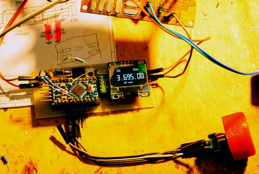

Хотел задать вопрос на тему NanoVFO, но там уже нельзя писАть. Сделал тот синтезатор, установил механический энкодер, а у него направление перестройки частоты обратное. Перепаял резисторы крест накрест, теперь при вращении по часовой стрелке частота увеличивается. Вопрос в следующем: нет ли возможности изменить что-либо в прошивке, чтобы поменять направление вращения энкодера? Хотелось бы убрать на плате нагромождение из перекрещенных резисторов. Думал найду сам, но просмотрев все файлы, имеющие хоть какое-то отношение к энкодеру, ничего не заметил. Может подскажете, как изменить назначение выводов энкодера?
