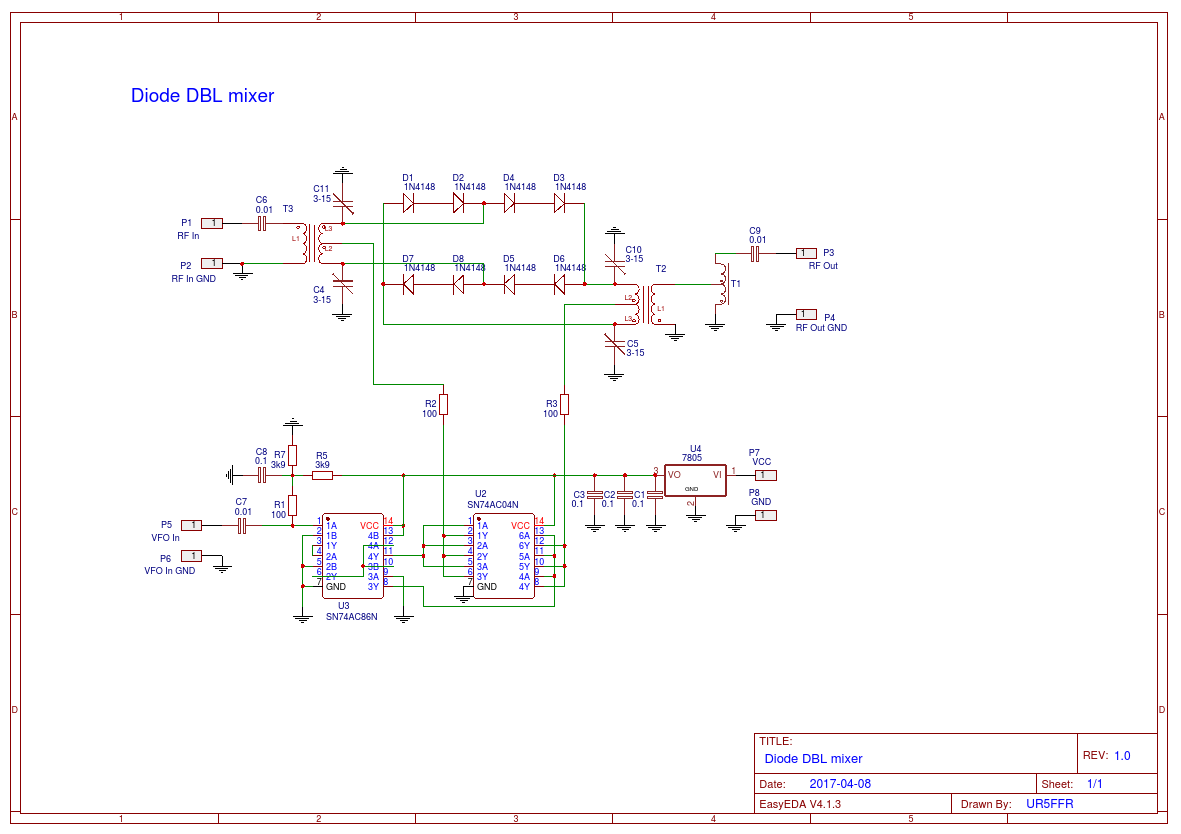

Схема испытываемого смесителя следующая
Все трансформаторы намотаны скруткой на кольцах с проницаемостью 1000-1500 и особенностей не имеют. Подстроечные конденсаторы устанавливались выборочно "по необходимости". В качестве гетеродина использовался синтезатор на Si570 [2].
Накачка осуществляется цифровой логикой 74AC. Это дает нам амплитуду 10 Vp-p что соответствует уровню =24dBm. Резисторы R2R3 выполняют роль токоограничивающих.
Нагрузкой смесителя являлся ПЧ-тракт приемника трансивера Феникс [1]. То есть смеситель работал непосредственно на кварцевый фильтр M45B4 (частота 45MHz, полоса пропускания 7.5 kHz).
Чудеса и нестыковки начались практически сразу. Характеристическое сопротивление фильтра 560om. Соответственно чтобы привести его к 50om надо использовать трансформатор 1:3. Но измерения показали что с таким трансформатором входное сопротивление смесителя получается значительно ниже чем требуемые 50om. Корректное согласование было получено только при применении трансформатора 1:2 (на схеме T1)
