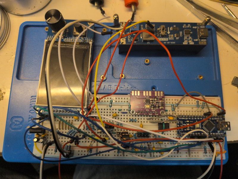

Поделитесь пожалуйста алгоритмом вычисления SWR для Pico. Формулы будет достаточно. Насколько я понимаю, алгоритм от SWR-Mouse тут не подойдёт. Хочется сделать маленький самодостаточный прибор с TFT LCD.
Заранее спасибо!
-- Eugene, W6EEN

Вот, собрал вот такой breadboard на основе схемы Pico-SWR
