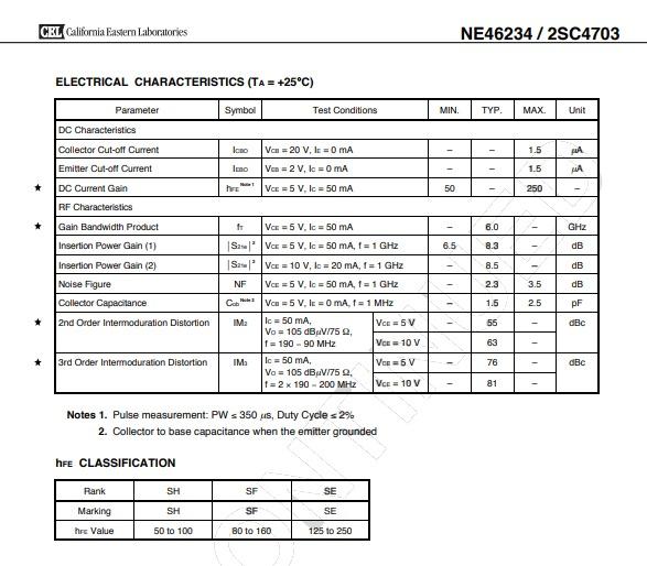

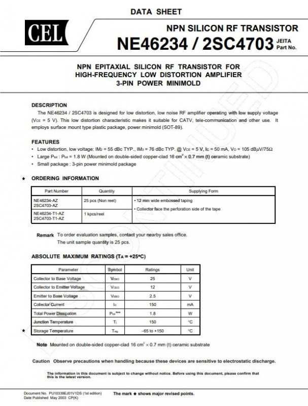

Дякую, в китайців їх можна брати чи краще в нормальному магазині ? Його можна ставити без зміни номіналів в схемі ?
Ще питання, можна замість BFG591 поставити 2SC4703, 2SC5773 ?

UR5FFR wrote: 10 Jun 2026, 13:23 BLT50 наскільки пам'ятаю можна ставити без зміни печатки та схеми. По іншім треба дивитися даташити
