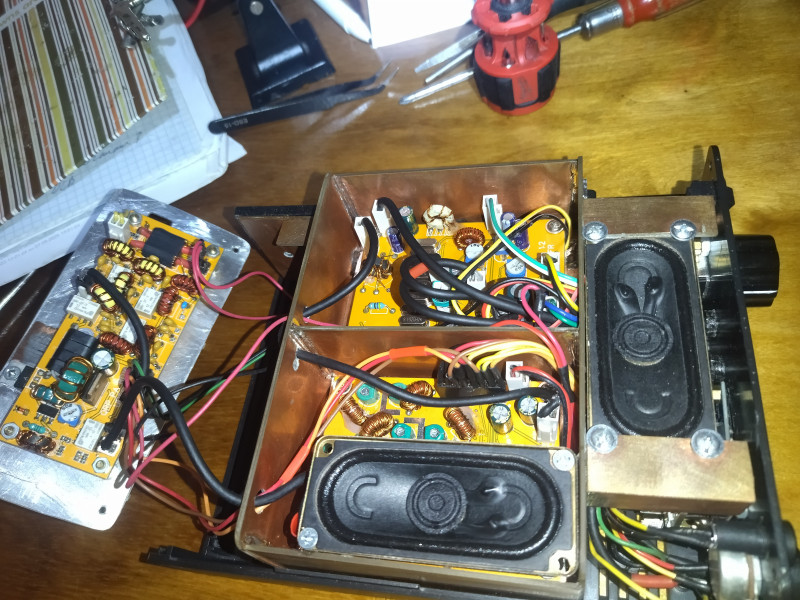

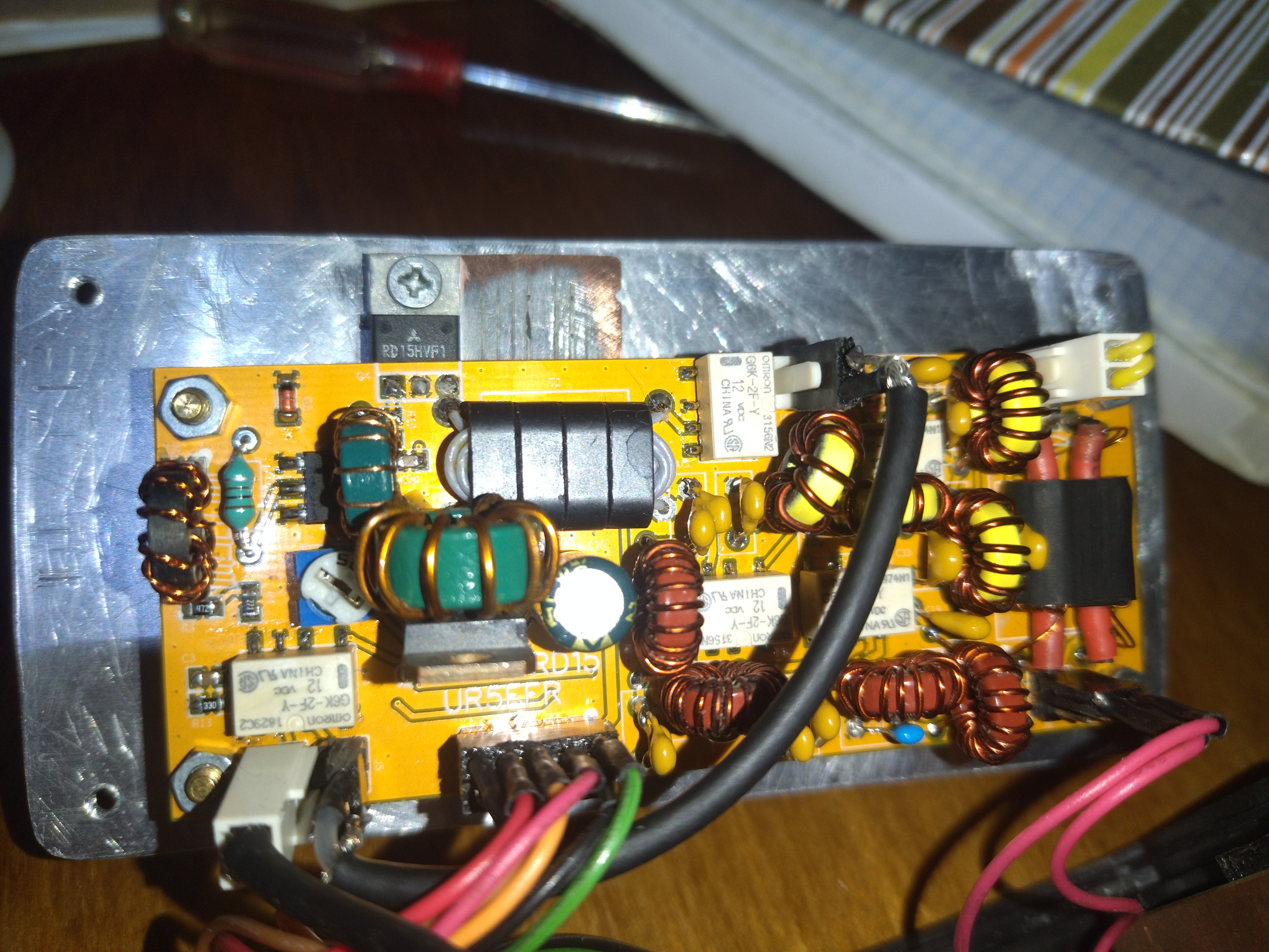

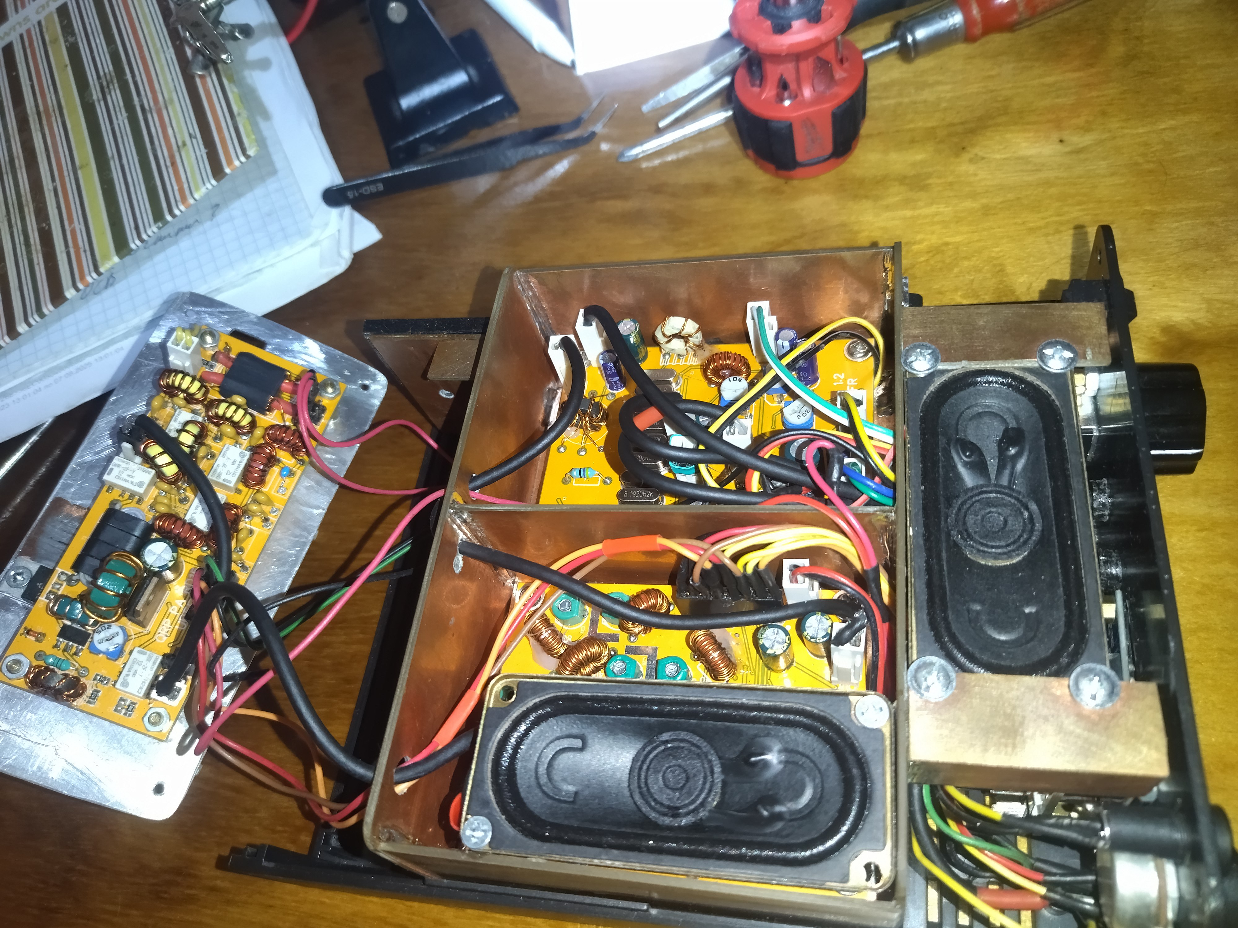

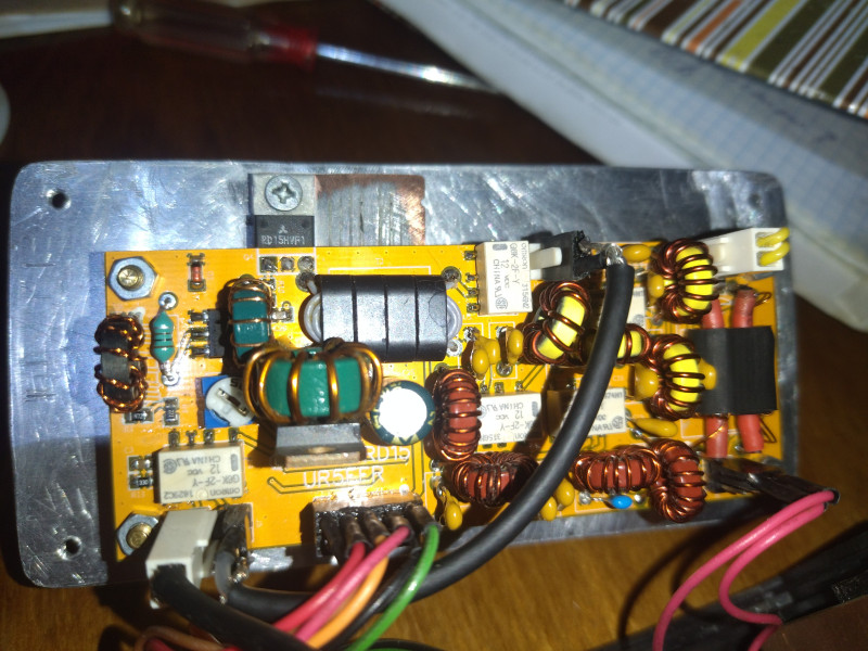

Андрій, доброго дня. Зібрав трансивер Raisin 1.2, все на заводських платах, синтезатор Nano VFO 3.2, підсилювач по цій схемі також на заводській платі. Чудова конструкція вийшла, одержав масу задоволення при збірці. У мене питання-по діапазонах в SSB тюнер atu100, що навантажений на 50 ом резистор показує на 80 метрах до 7,5 вата, 40 метрів-6 ват, 20 метрів-6 ват, 15 метрів-4 вати, 10 метрів-4,5 вати. Живлення від батареї 4S, показники знімав при напрузі 15 вольт приблизно. Транзистор RD15 з аліка, оригінал, правда опір каналу по транзистортестеру трішки завищений як на мене.Замість bfg591 стоїть bfg135. Решту все по схемі. Кільця у фнч амідон, при вимірюваннях суттєвого нагріву не помітив, бінокль китайський,намотаний проводом МГТФ, при роботі теплий. Дпф затухання по діапазонах в межах 1-2дБ, на 10 метрах чогось до 3 дБ, ФНЧ в нормі, перевірено на PicoNVT. Така лінійність нормальна, чи можна щось підрегулювати? Чи є зміст зменшити номінал R13 до, наприклад 24 Ом, чи я помиляюся? Щиро дякую.
