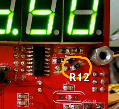

На печатных платах есть небольшой баг - не разведен резистор R12. Необходимо разрезать дорожку и установить его навесным монтажом
Транзистору Q1 необходим небольшой радиатор. Я использовал самодельный из несколько кусочков медной фольги размером примерно 1*1,5см в которых сделал отверстие и прикрутил болтом М3 к транзистору
