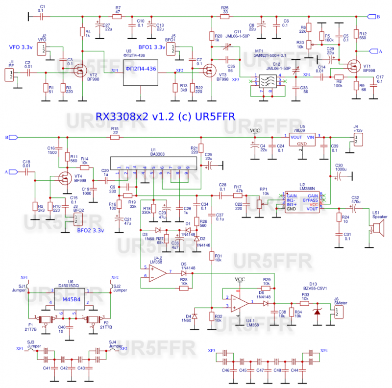

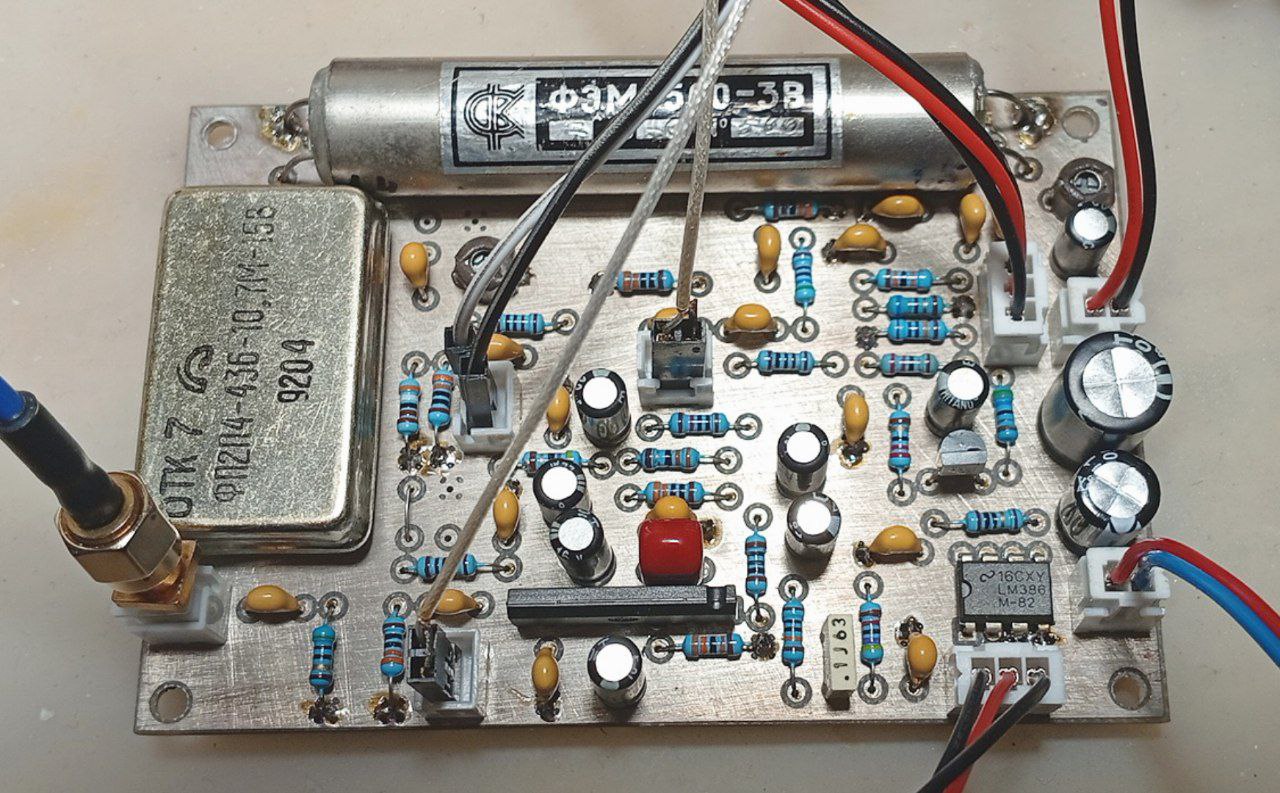

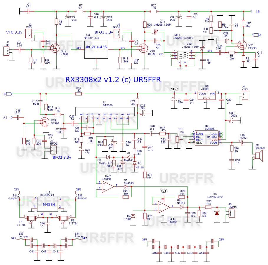

Подальший розвиток ідей закладених у приймачі RX3308. Приймач має два перетворення частоти і може бути побудований з використанням різних як покупних так і саморобних фільтрів. У схемі враховано всі доопрацювання пов'язані з використанням BA3308 – реалізовано швидку АРП та С-метр.
Як фільтр першої ПЧ без переробки друкованої плати можна використовувати
1. Фільтри на частоту 10.7МГц ФП2П4-436-10,7М-15В або інші в такому ж корпусі
2. Будь-які фільтри у корпусах UM-5 (два корпуси). Наприклад 21T7B на частоту 21,7МГц або фільтри на 45МГц
3. Фільтри на частоту 45МГц у смд-корпусах із 6ю пінами
4. Саморобний QER фільтр із 6ти резонаторів
Як фільтр другої ПЧ без переробки друкованої плати можна використовувати
1. ЕМФ у квадратному чи круглому корпусі
2. Саморобний QER фільтр із 8ми резонаторів
Номінали на схемі вказані для комбінації ФП2П4-436-10,7М-15В та круглий ФЕМ-500-3В.
Крім цього, була зібрана версія плати з фільтром по першій ПЧ DSF753SBF на частоту 49950кГц з характеристичним опором 400ом і QER-фільтром по другій ПЧ на частоту 5МГц з смугою 2,4кГц і опором 560ом. Для цієї версії були змінені деякі номінали: R4R3 - 470R, R8R20 - 560R, C3C7 0,01u, C14C35 - перемичка, C40 - 15pF, C44-C46 - 39pF, R19 - 330k, C11C
Загальна логіка використання схеми з іншими типами фільтрів:
1. Характеристичний опір фільтрів має бути не менше 300ом, тому що це призведе до падіння посилення
2. R4R13 повинні дорівнювати характеристичного опору першого фільтра. При цьому резистор R4 не повинен бути більшим за 1кОм.
3. При установці фільтрів, відмінних від ФП2П4-436, необхідно встановити перемички SJ1SJ2 або SJ3SJ4 типорозміру 0805
4. При використанні ЕМФ інших типів може знадобитися коригування конденсаторів C33C35 щоб налаштувати обмотки в резонанс
5. При використанні саморобного кварцового фільтра по другій ПЧ C11C12C33 не встановлюються, C14C35 - перемичка, R8R20 дорівнюють характеристичного опору фільтра.
Налаштування системи АРП.
При використанні інших фільтрів, швидше за все, буде потрібно коригування посилення ПНЧ у бік збільшення за допомогою резистора R19. Наприклад, у варіанті плати з першою ПЧ 49,95МГц і другою ПЧ 5МГц цей резистор довелося збільшити до 330к.
Правильно працююча система АРП ​​має спрацьовувати при напрузі 50-60мкв на вході тракту. Це відповідає напрузі на виході BA3308 400-500мВ. При цьому регулятор посилення ПЧ повинен бути встановлений на мінімум.
Приймач розрахований на роботу із синтезатором на SI5351. Вихідний струм SI5351 рекомендується встановлювати 2мА. У разі високої першої ПЧ (30-50МГц) вихідний струм першого та другого гетеродинів потрібно підняти до 8мА.
Підключення до синтезатора тонким коаксіалом 50/75 ом або у два дроти з легким скручуванням (1 виток на 2-3см).
ОУ U4 типу LM358 може бути замінений тільки на аналоги, які допускають роботу при вхідній напрузі починаючи з 0 вольт. Заміна на звичайні ОУ типу 4558, 5532, 071 тощо - неприпустима.
При використанні змінних резисторів R30RP1 іншого номіналу необхідно пропорційно змінити номіналі R6R17. Діоди D3D4 – будь-які малопотужні шоттки. D13 обмежує максимальну напругу S-метра і повинен бути на напругу 3,3/4,7в залежно від максимальної напруги вхідної АЦП застосованого мікроконтролера.
Налаштування зводиться до налаштування обмоток ЕМФ в резонанс по максимальним рівнем сигналу на виході та перевірки діапазону роботи системи АРП у разі використання нестандартних фільтрів.

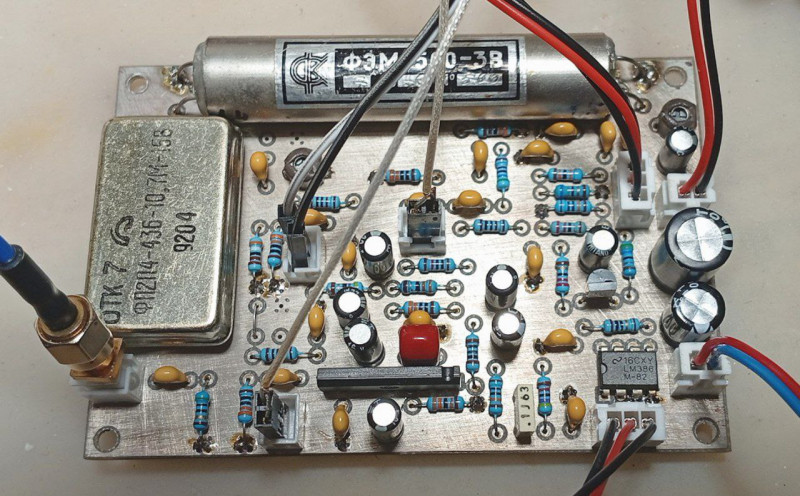

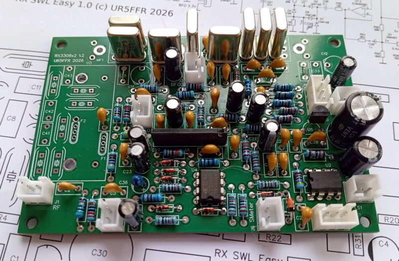

photo_2026-05-11_12-51-29 sm.jpg (99.91 KiB) Viewed 1108 times
В атачі комплект документації для збирання. На цій версії плати є невеликий нюанс - С38 10uF вказано як неполярний. По факту встановлюємо електролітичний конденсатор.

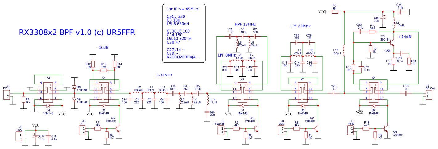

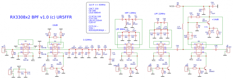

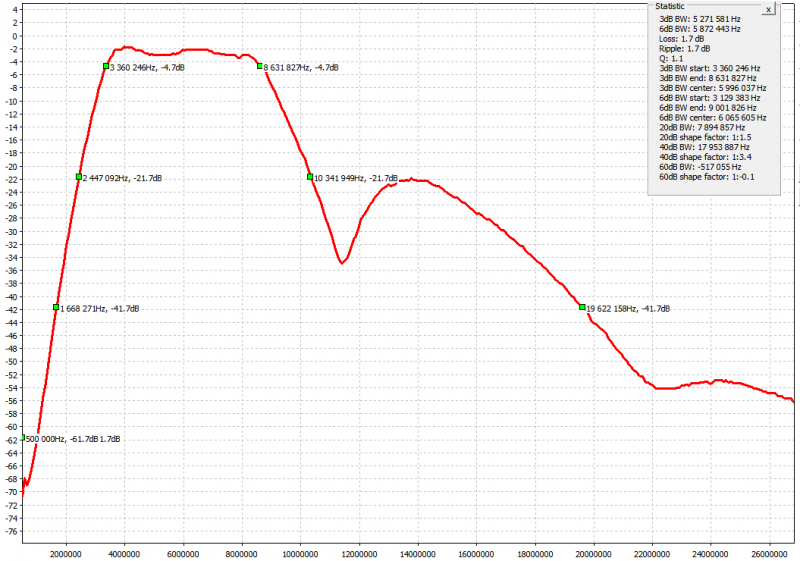

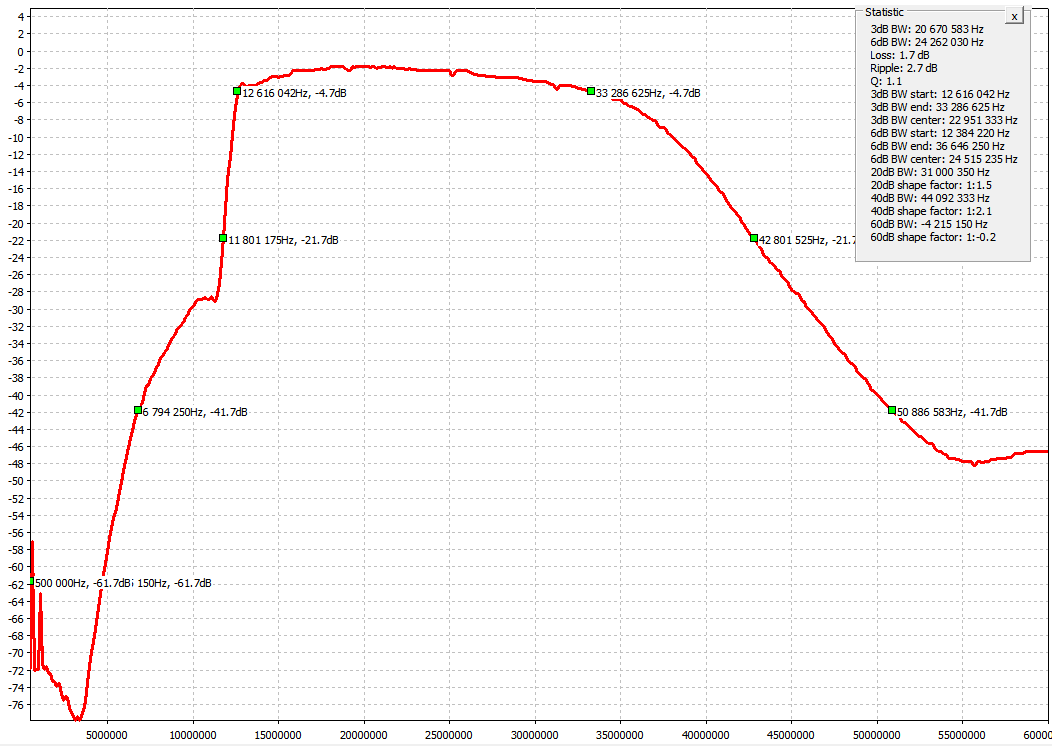

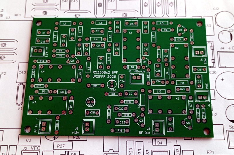

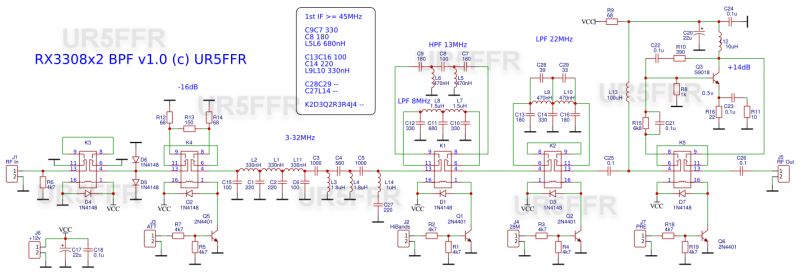

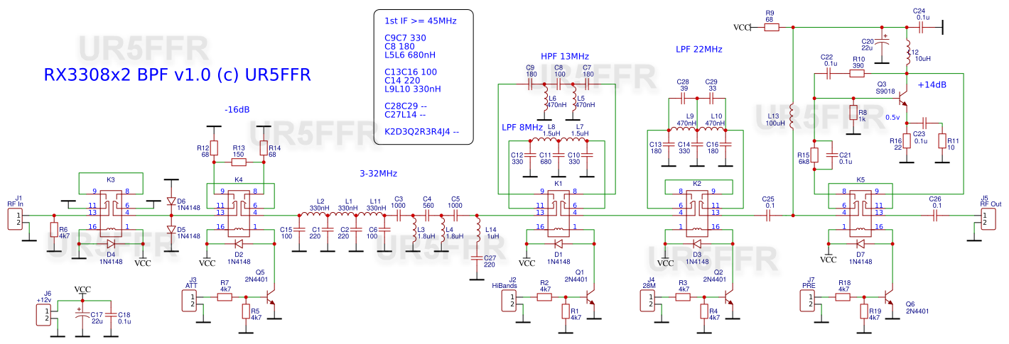

Спеціально до цього приймача розроблено блок ДПФ на платі такого ж самого розміру - це дозволяє встановлювати плати етажеркою.
Фільтри зроблено з комбінації ФНЧ-ФВЧ. Основна мета - придушення дзеркального каналу який відстоїть на 21,4МГц вище за приймаєму частоту. Також на платі є атенюатор та ПВЧ.
Основні номінали приведені для першої ПЧ 10,7МГц. Якщо перша ПЧ 45МГц або вище то треба встановити номінали в рамці. При цьому реле К2 з ланцюгами управління не встановлюється та ставляться дві перемички між пінами К2 6-4 та 11-3. Тобто підключаємо ФНЧ на L9L10 постійно.
L14C27 - режекторний фільтр налаштований на частоту ПЧ. Потрібен у випадку коли ПЧ досить низька. У випадку високої першої ПЧ не встановлюється.

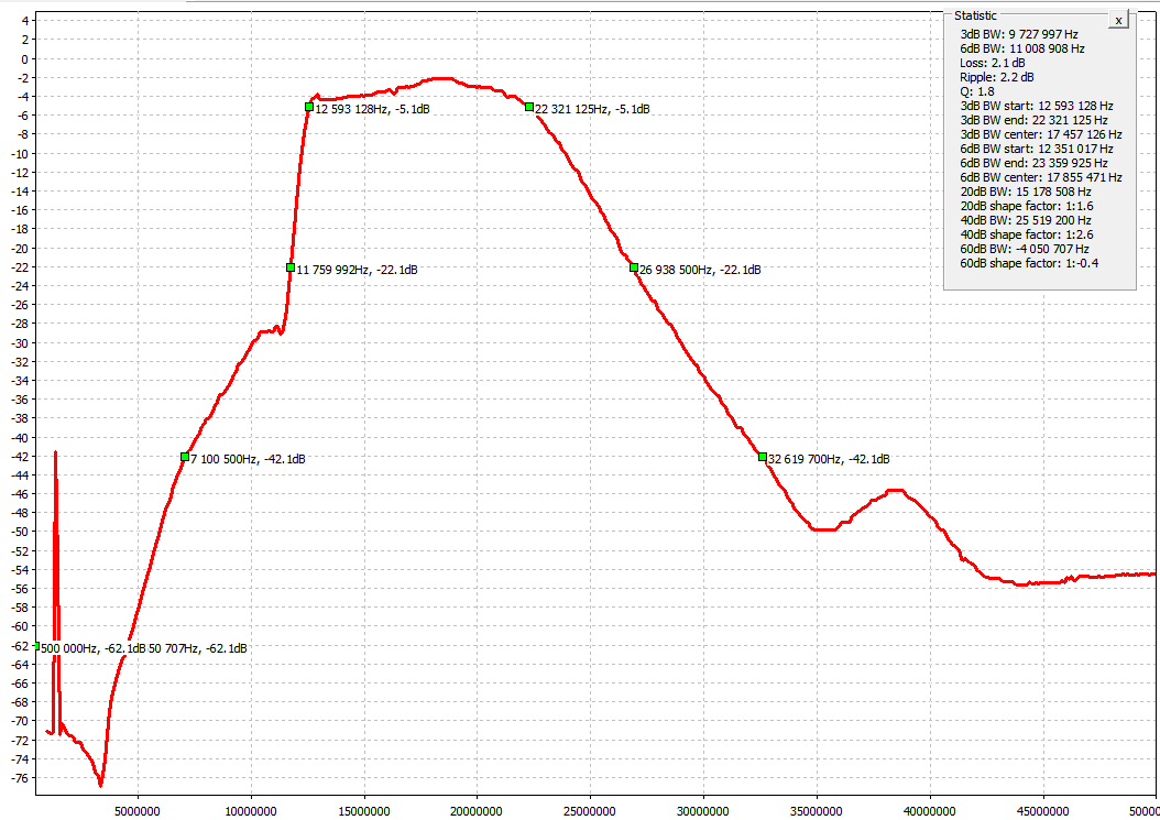

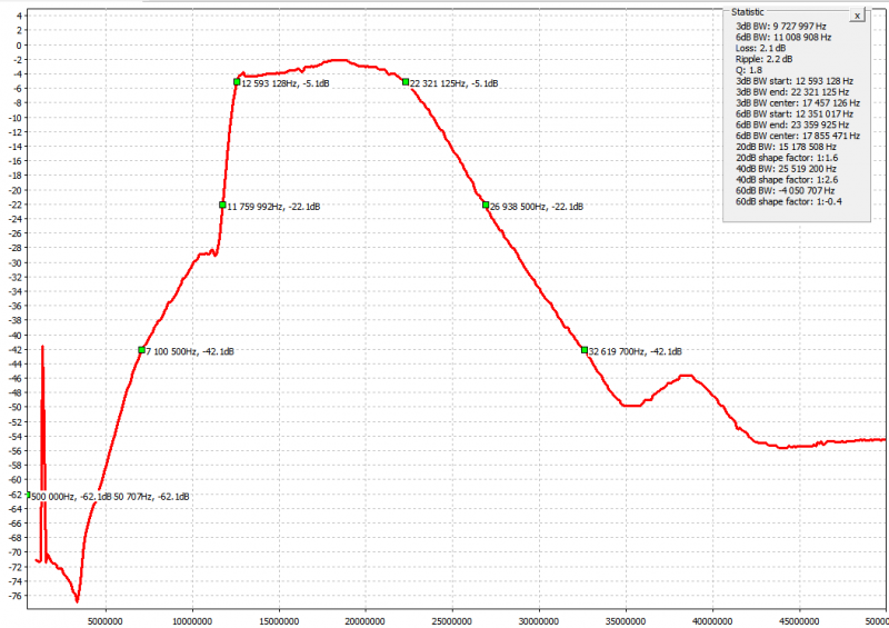

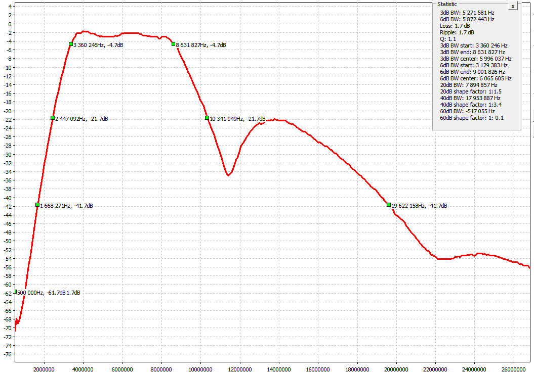

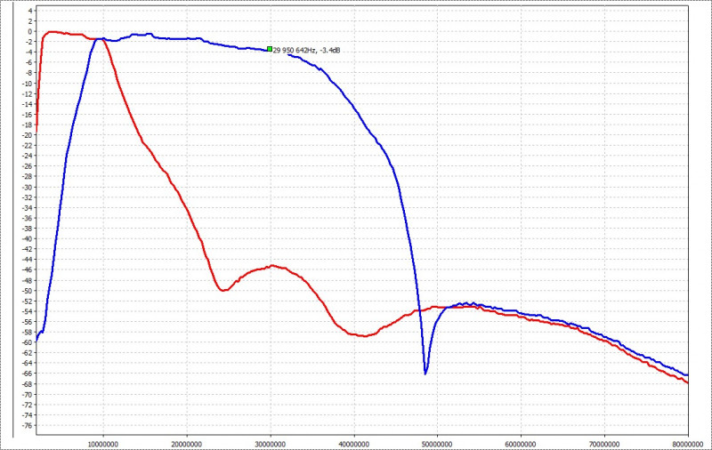

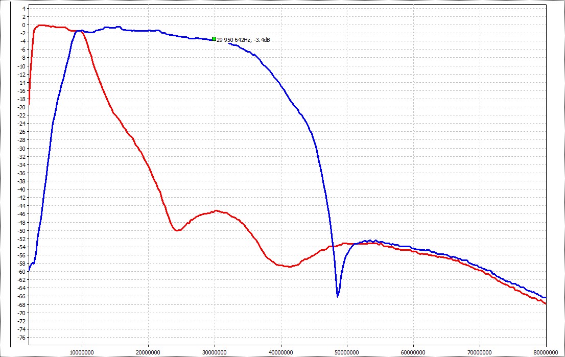

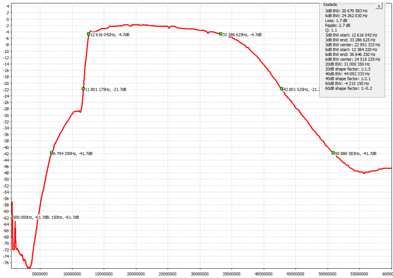

Зняті АЧХ

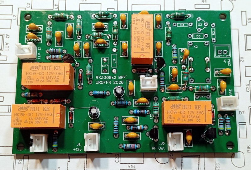

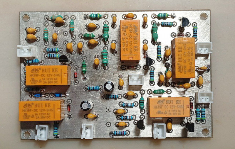

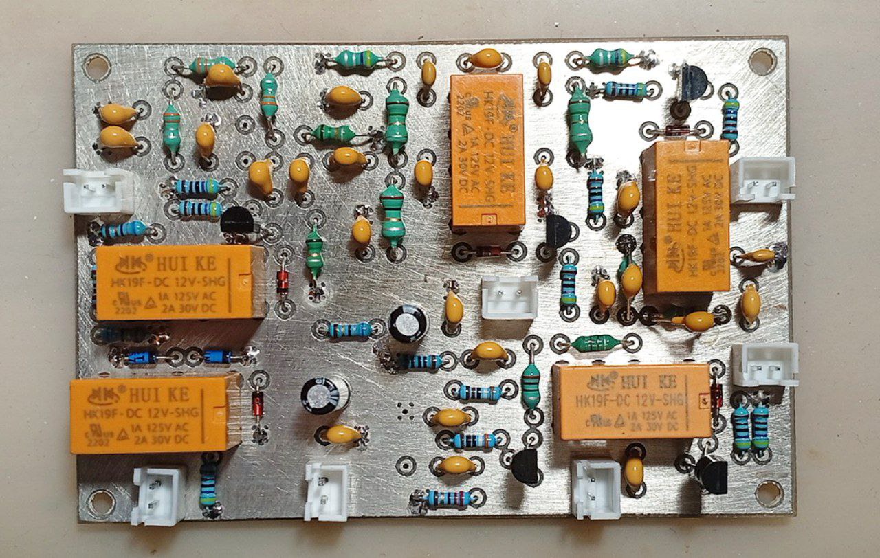

Плата в зборі
Комплект документації для збирання
