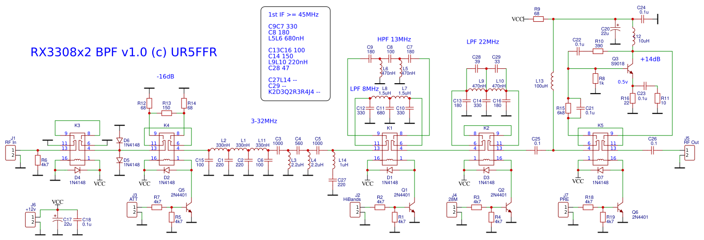

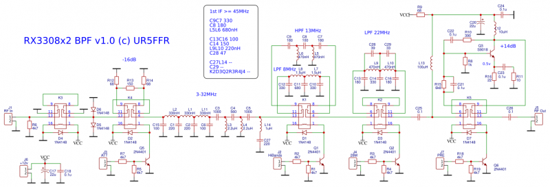

Спеціально до цього приймача розроблено блок ДПФ на платі такого ж самого розміру - це дозволяє встановлювати плати етажеркою.
Фільтри зроблено з комбінації ФНЧ-ФВЧ. Основна мета - придушення дзеркального каналу який відстоїть на 21,4МГц вище за приймаєму частоту. Також на платі є атенюатор та ПВЧ.
Основні номінали приведені для першої ПЧ 10,7МГц. Якщо перша ПЧ 45МГц або вище то треба встановити номінали в рамці. При цьому реле К2 з ланцюгами управління не встановлюється та ставляться дві перемички між пінами К2 6-4 та 11-3. Тобто підключаємо ФНЧ на L9L10 постійно.
L14C27 - режекторний фільтр налаштований на частоту ПЧ. Потрібен у випадку коли ПЧ досить низька. У випадку високої першої ПЧ не встановлюється.

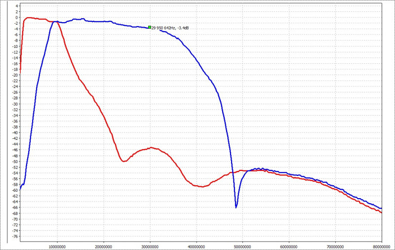

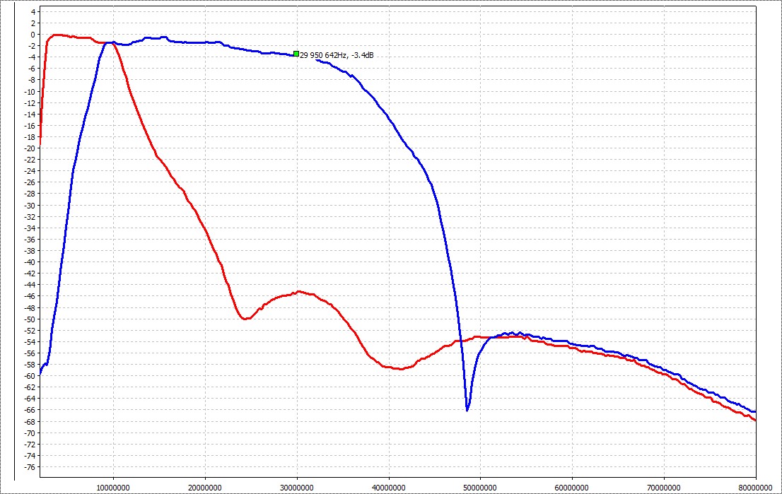

Зняті АЧХ для версії з ПЧ 10,7МГц
Зняті АЧХ для версії з ПЧ 49,95МГц

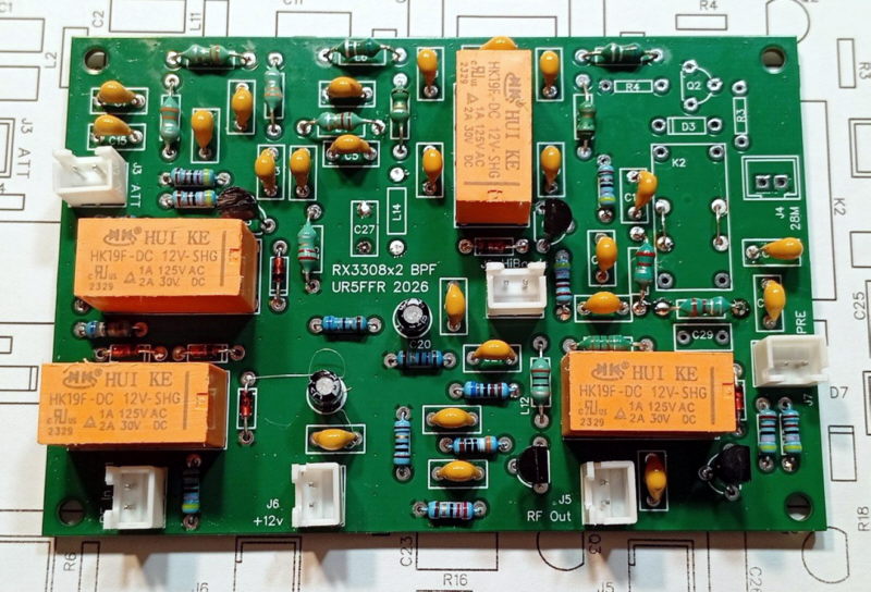

Плата в зборі
