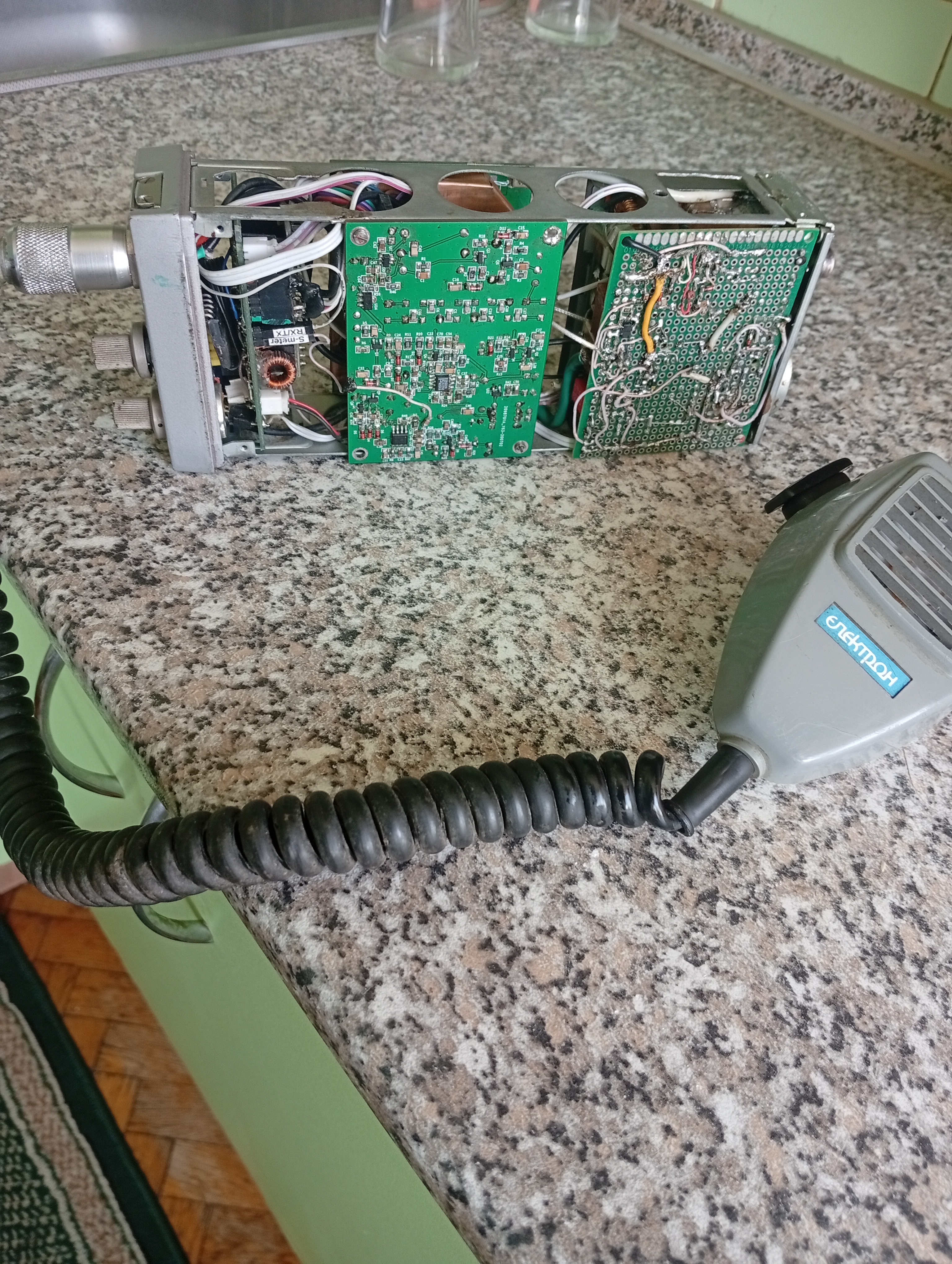

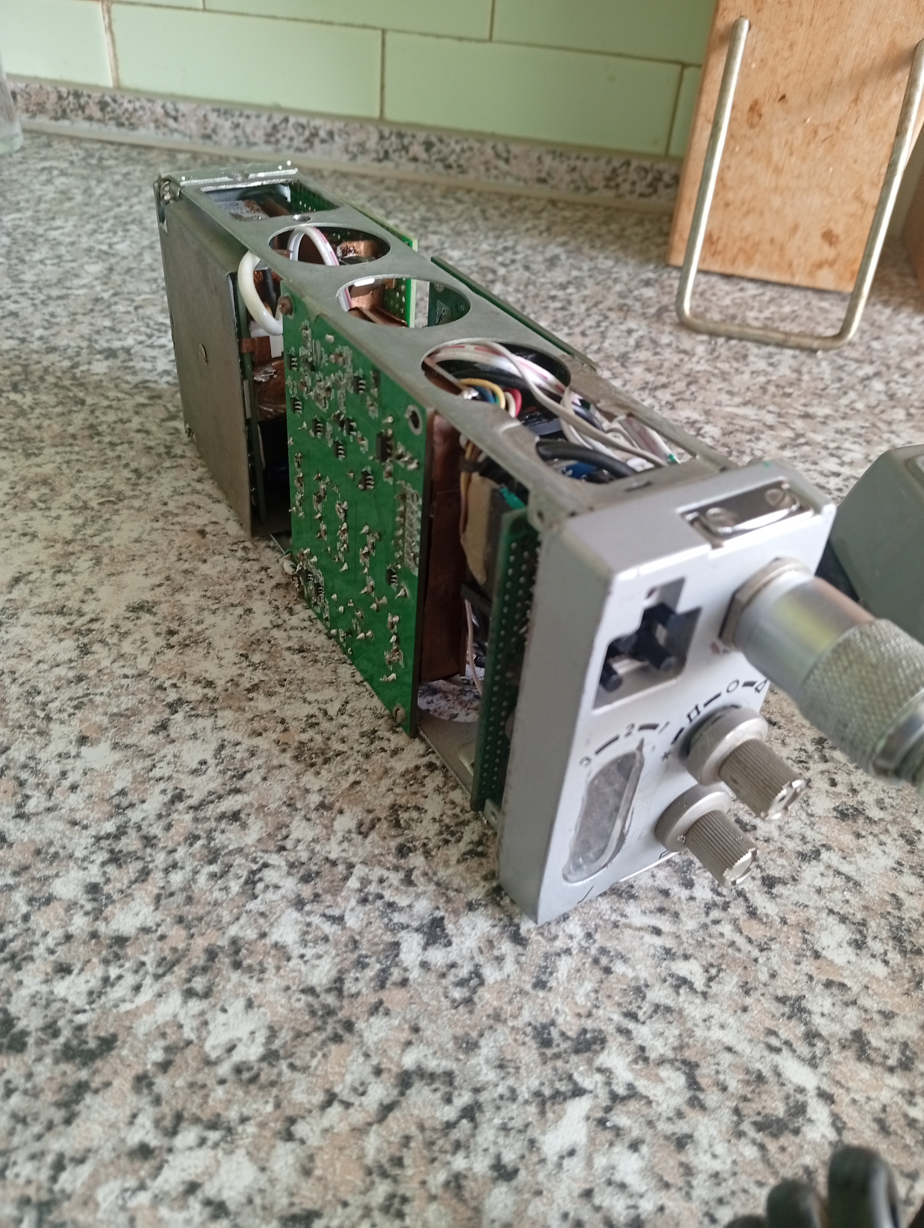

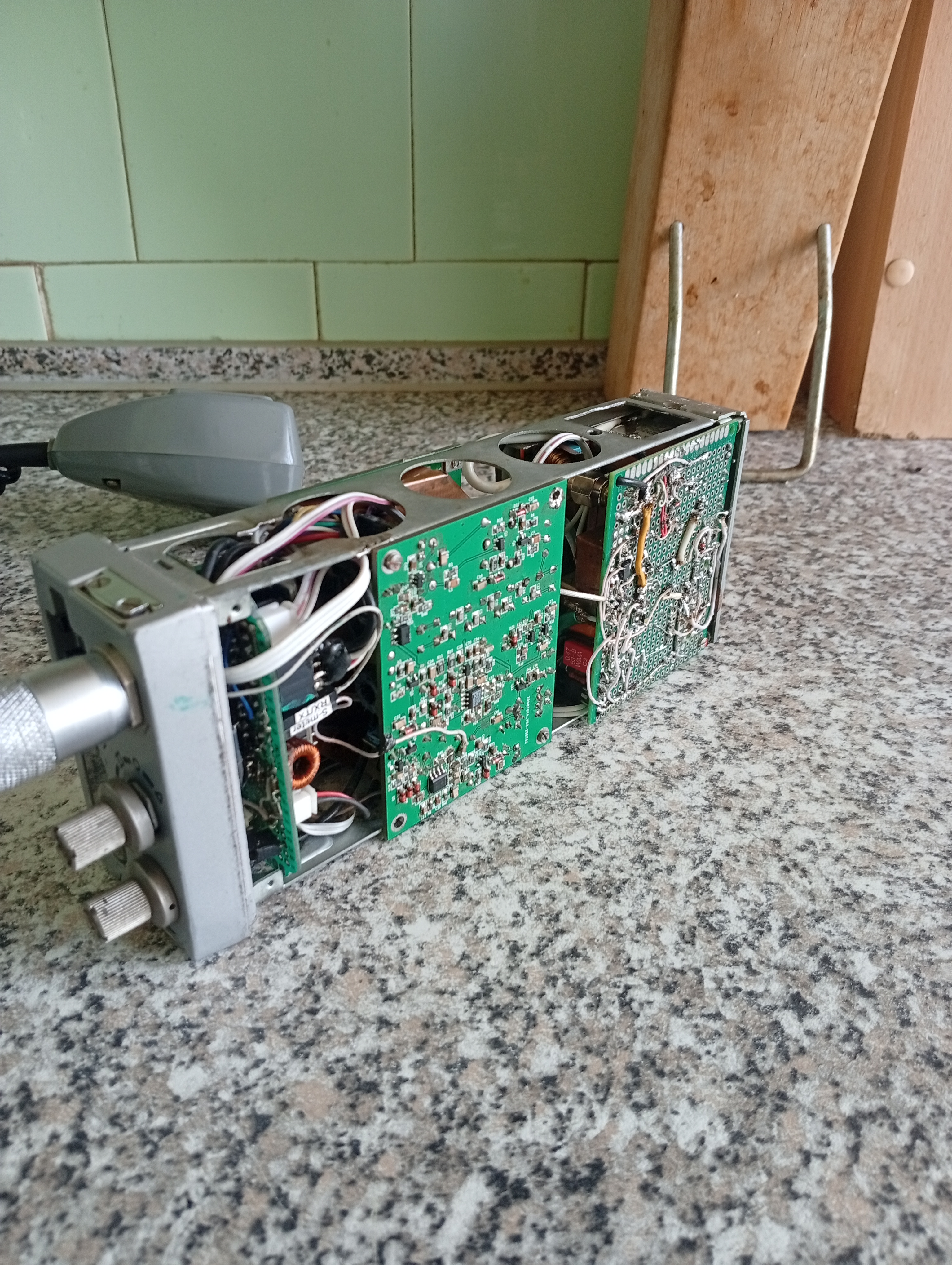

В собранном виде
- DSCF6385.jpg (231.25 KiB) Viewed 74281 times
- DSCF6384.jpg (401.38 KiB) Viewed 74281 times
- DSCF6382.jpg (295.38 KiB) Viewed 74281 times

Ізюминка для полів. 15 Ват на виході на 80м та 40м. 5 ват на 20м. Вихідний каскад на irf510. Антенюатор на передачу може працювати як обмежувач потужності. Ів включеним антенюатором на передачу трансівер віддає 2 вати. Для кожного діапазону можна запрограмувати HI чи LOW павер. Така собі додаткова фіча виявилася.
