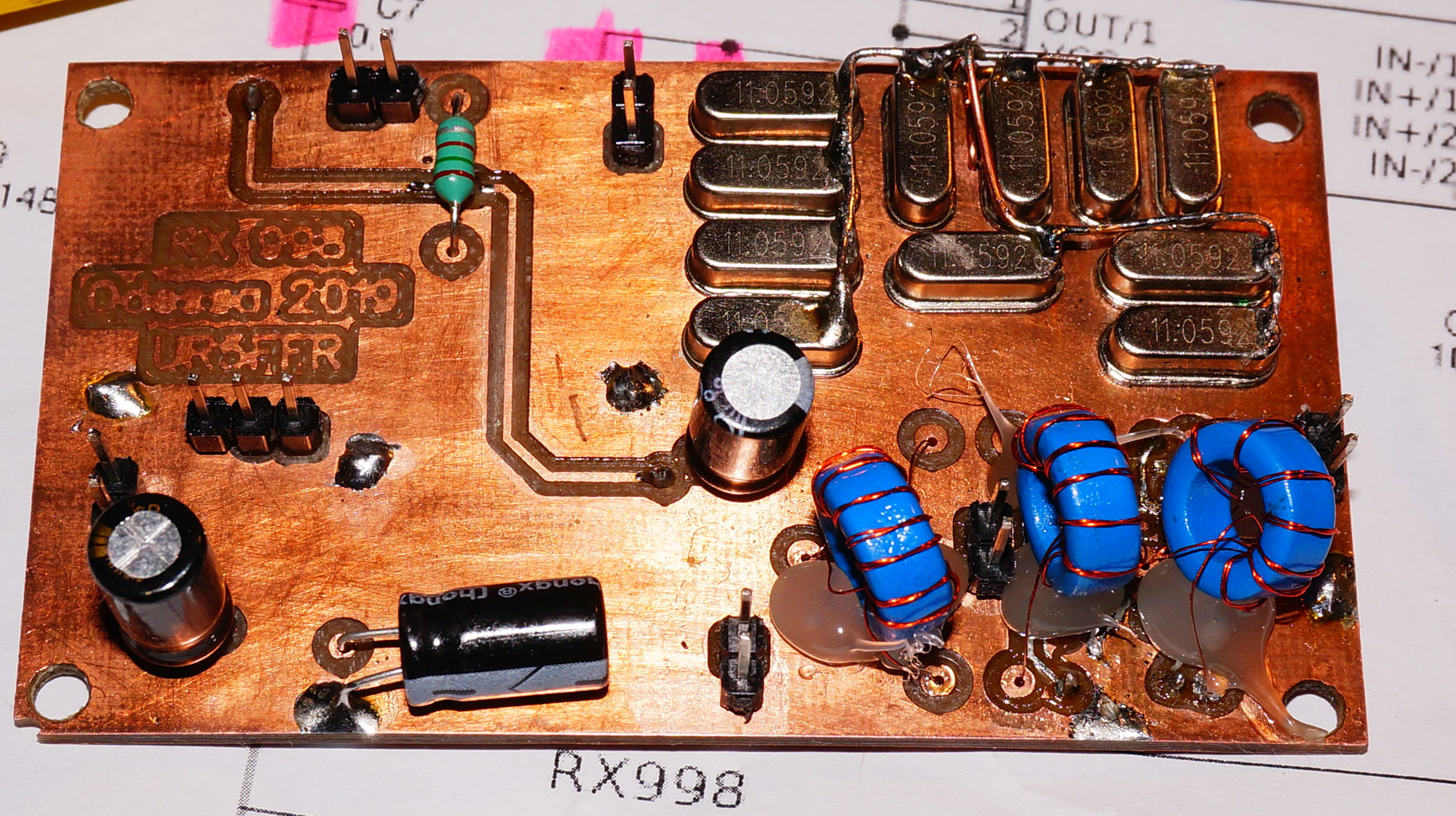

Здравствуйте!
Вопрос по трансформаторам в смесителе на кольцах с проницаемостью 1500.
Есть в наличии кольца EPCOS N87 по справочнику проницаемость 2500.
Можно ли их использовать в приёмнике?
Вопрос второй. Двухзатворные транзисторы, хитрожопый китаец прислал б.у.
Т.е. сдуты с каких-то плат, но в новой упаковке.
Нужно как-то отобрать транзисторы по параметрам (не знаю как это сделать)
или же плюнуть и запаивать как есть?

Кольца можно без проблем.
Двухзатворники использовать как есть и не заморачиваться с отбором. Китайцу открыть спор и вернуть деньги

Хорошо, спасибо!
Количество витков пересчитывать не нужно, мотать как в описании 6 витков скруткой?
Сделал печатную плату методом фрезеровки:
Posts: 2343
Re: RX998 простой приёмник - вопросы
Витки пересчитывать не надо

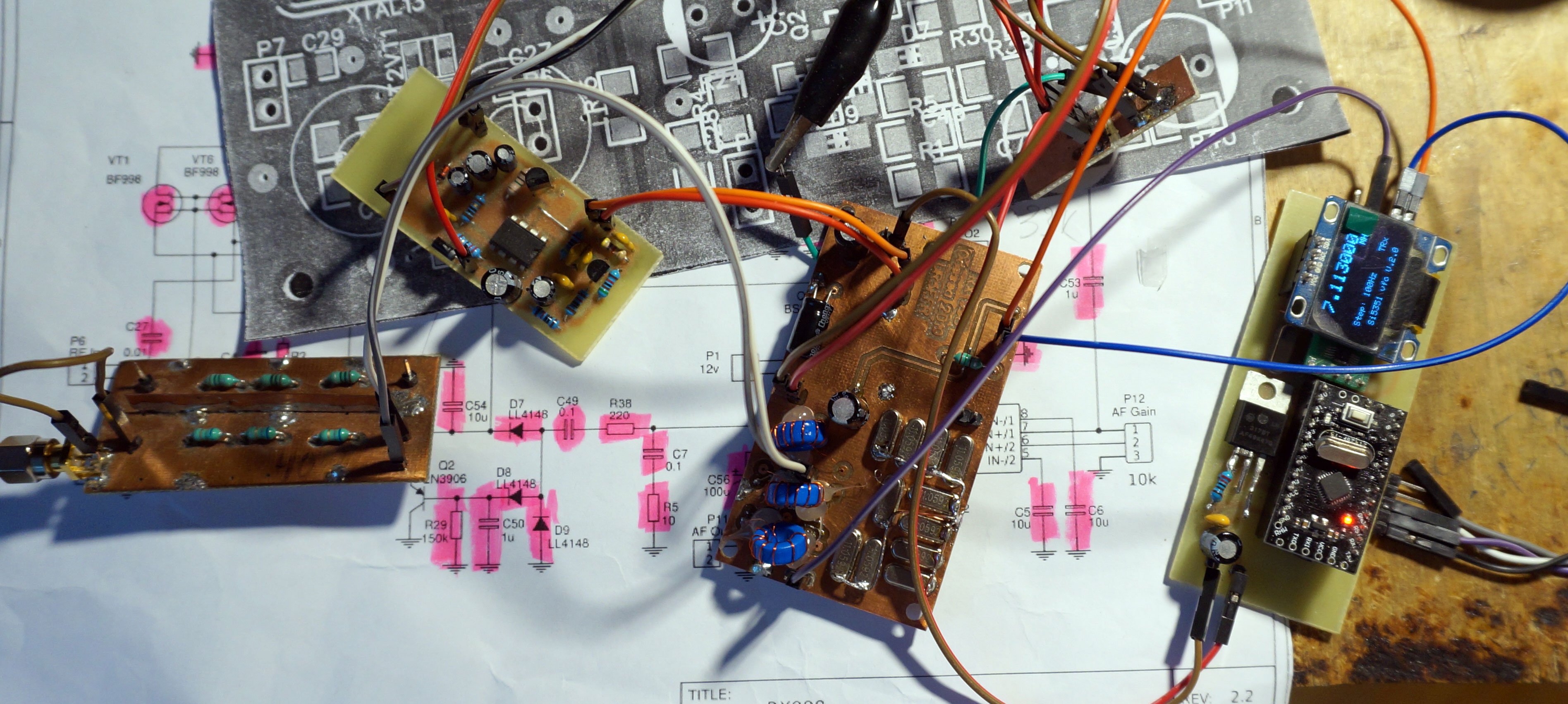

Запустил приёмник. Но явно что-то не так. Потребление 64 мА, при том, что нет микросхемы УНЧ.
Ощутимо греется R4 (68 Ом). Такое чувство, что где-то КЗ на плате есть, хотя при визуальном осмотре не обнаружил. Ещё присутствует небольшой гул (как трансформатор гудит), но двигая ПЧ его можно уменьшить.
И даже при таком раскладе приёмник работает. УНЧ пока внешний прикрутил.
Posts: 2343
64ма это перебор. Замерьте косвенно по падению напряжения на R24R25R26 какой каскад сколько кушает
криворукий
Posts: 49
Joined: 02 Sep 2020, 20:22
Позывной: none
Post by криворукий »
Померил. На входе 12 вольт.
После R4 - 7,4 В.
R24 - 6,5 В
R25 - 1,9 В - похоже нужно рыть где-то здесь!
R26 - 7,3 В.
Posts: 2343
Проверьте цепь ару D10R39. Для начала просто выпаяйте диод. Если работает то скорее всего коза на R39 где-то на землю. Или номинал не тот поставил и - там 1-3ком надо
