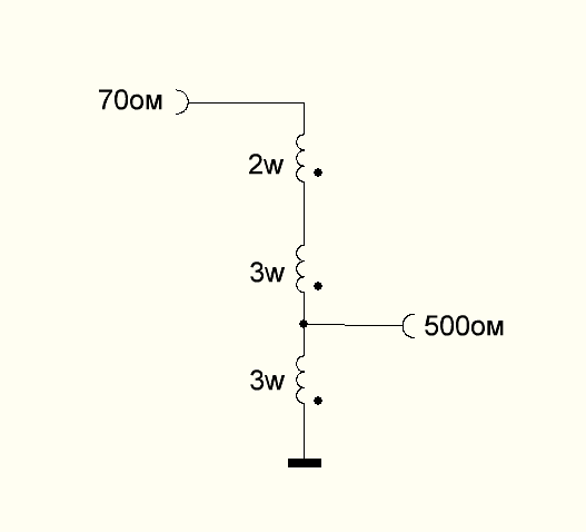

Андрей,мне как лучше поступить..
не получаются у меня QER ~200 омные для raisin
QER получаеться около 500 ом (4.43мгц)
Есть лестничные 360 ом (8.812 мгц)
и 100 оный (12.8 мгц)
Posts: 2287
Re: Трансивер Raisin (Изюминка)
Это потому что частота кварцев низкая. Согласовать можно изменив количество витков в трансформаторах. Сопротивление J310 порядка 70ом. Для согласования к 500ом надо трансформация сопротивлений 500/70 ~= 7. Соотношение витков будет корень(7) = 2.65. Можно намотать трансформаторы с соотношением 3:8, что будет достаточно близко. Конструктивно мотаем скруткой в 3 провода 2 витка, потом один провод от скрутки убираем и оставшимися двумя доматываем еще один виток. Получаем три обмотки по 3+3+2 витка. Соединяем их последовательно с отводом от третьего витка и получаем автотрансформатор 3:8

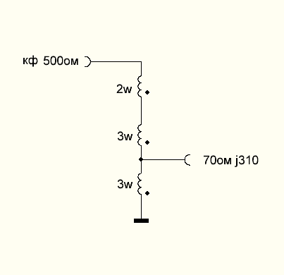

Post by Sergey »
вот так?
Posts: 2287
Да, только 500ом слева, а 70ом - справа. Левый конец к КФ, правый - к истоку J310

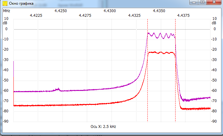

Post by Sergey »
вот так сделал
кольца к10х6х3 м1000нм
получил такие результаты
согласование с 50 ом красный на резисторах синий на кольцах
почему то на кольцах получилось бОльшая неравномерность в полосе
может дело в проницаемости кольца?
Posts: 2287
Да, посчитал - 3 витка дают реактанс в 70ом на 4МГц что сопоставимо с сопротивлением нагрузки. Надо больше для такой частоты низкой. Можно попробовать намотать 8+8+5 - так будет гораздо лучше
