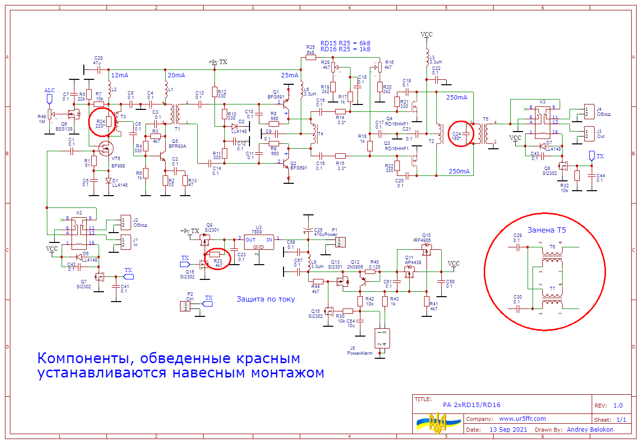

Плата PA - 100грн, плата LPF - 100грн. Две платы вместе - 150грн.
Платы с некоторыми нюансами. Ниже приведена схема для сборки на платах которые продаются. Она не отличается от приведенной в описании http://www.ur5ffr.com/viewtopic.php?f=15&t=338 но на ней отмечены детали которые придется установить навесным монтажом

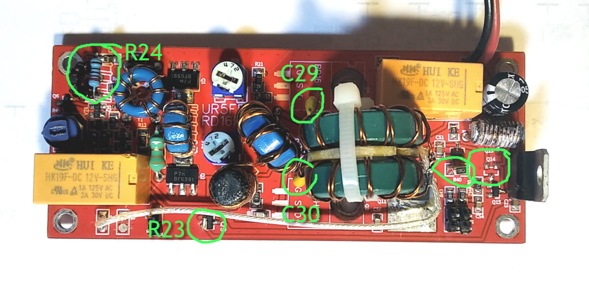

Вид платы сверху.
R24 устанавливается выводный параллельно T3. На фото вместо T5 установлен балун на T6T7. При это конденсатор C24 выводный, но его не видно на фото - он под трансформаторами балуна. С29С30 - желтые выводные "капельки" установлены стоя и к ним припаиваются выводы T6T7.
Справа Q14 не устанавливаем (его нет на схеме). R40 типоразмера 1206 у меня установлена этажерка напаянных друг на друга резисторов номиналом 1ом так как низкоомных резисторов под руками не оказалось и в продаже в ближайшем ларьке тоже.
R23 - smd 0805 напаивается прямо на выводы Q9. Крупным планом

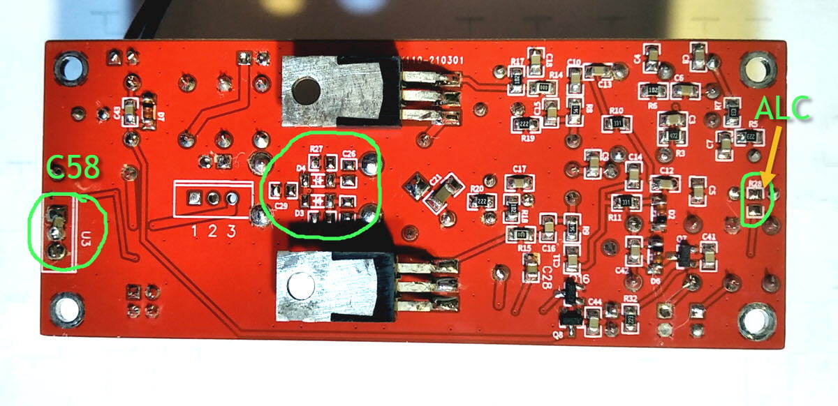

Теперь нижняя сторона
С58 неудачно разведен под электролитом, поэтому припаиваем его непосредственно на ноги 7809. Места обведенные зеленым - компоненты которые не устанавливаются.
R28 справа не устанавливается. Верхняя контактная площадка - вход ALC по схеме.

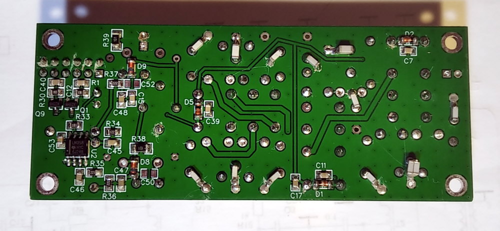

На плате ФНЧ ошибок нет. Но площадок под smd конденсаторы тоже нет :) Поэтому пришлось их запаивать следующим образом
