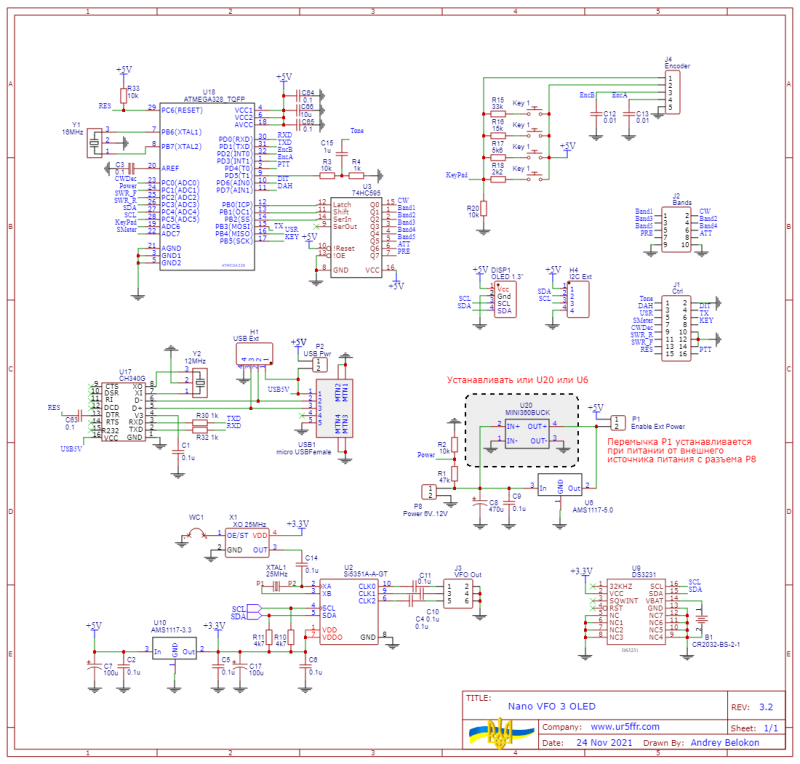

Версия 3.2. Новый дизайн печатной платы размером 90мм*35мм. Валкодер убран с платы и подключается через разъем. USB продублирован на отдельном разъеме для случая когда надо тянуть проводами к разъему установленному не на плате.
В остальном схема без изменений.
Схема и герберы для версии 3.2
https://oshwlab.com/ban.relayer/nano-vfo-3-2

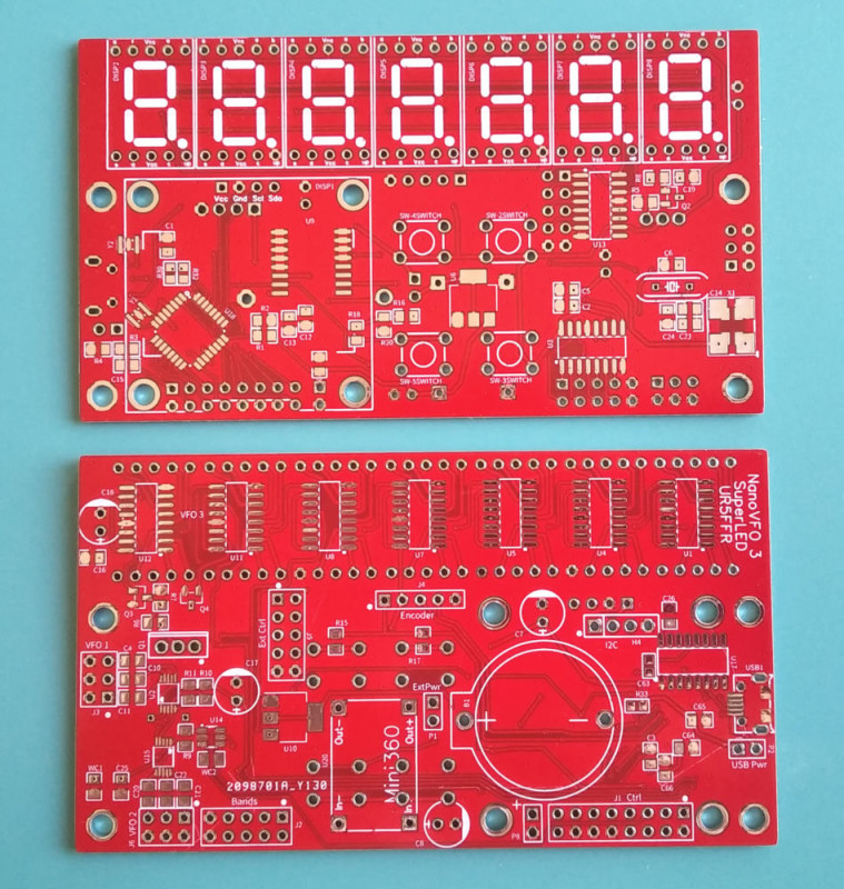

Прошивка поддерживает новые платы NanoVFO SuperLED, которые имеют дополнительный индикатор на LED для отображения частоты. Это освободило OLED и позволило использовать его для отображения аналогового S-метра. Индикация LED выполнена статическая, минимизирующая помехи. Яркость свечения LED управляется процессором и имеет три уровня – максимум, средний и выключен. В настройках синтезатора можно включить режим сохранения энергии, когда после простоя яркость уменьшается или индикатор вообще гаснет.
Эта версия платы может работать с двумя SI5351. Это уменьшает уровень спуров при приеме.
По сравнению с предыдущими платами увеличено количество выводов для управления периферией. Добавлены сигналы управления ФНЧ в усилителе мощности, а так же режимами настройки антенны (TUNE) и работы с пониженной мощностью (QRP)
С помощью датчика температуры LM35 контролируется и отображается температура радиатора, на который установлены транзисторы усилителя мощности. В меню синтезатора можно задать два порога температуры – по первому показанию температуры начинают мигать привлекая внимание, во втором блокируется передача для предотвращения теплового пробоя.
Размер платы 100*55 мм

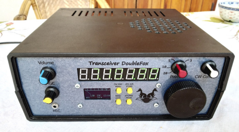

Синтезатор версии SuperLED был использован в трансивере DoubleFox

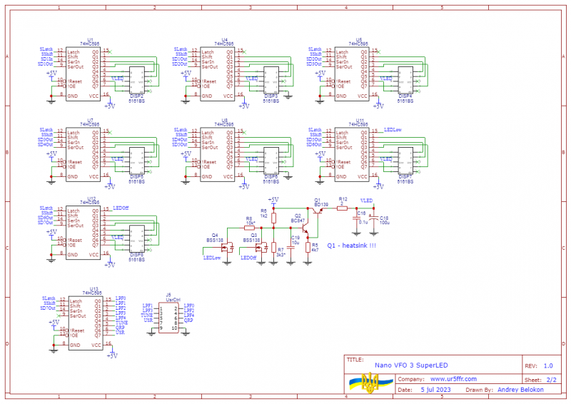

От версии 3.2 схема отличается наличием дополнительных сдвиговых регистров, к которым подключены индикаторы, схемой управления их яркостью и дополнительной SI5351 с коммутатором I2C шины

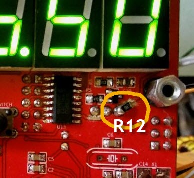

На печатных платах есть небольшой баг - не разведен резистор R12. Необходимо разрезать дорожку и установить его навесным монтажом
Транзистору Q1 необходим небольшой радиатор. Я использовал самодельный из несколько кусочков медной фольги размером примерно 1*1,5см в которых сделал отверстие и прикрутил болтом М3 к транзистору

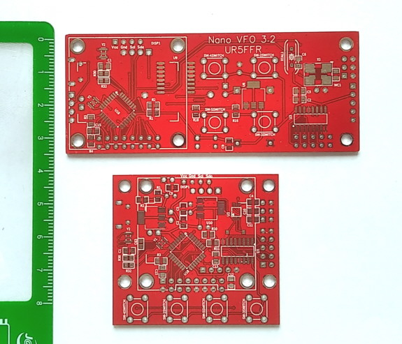

По схеме и функционалу практически полностью совпадает с предыдущей верисей платы. Валкодер и часы на плате не расположены - это позволило существенно уменьшить размеры и довести их до габаритов спичечного коробка. Дисплей 1.3" или 0.96". Размер платы - 5см ширина на 4.5см высота.
Так же на гитхабе обновлена прошивка до версии 3.2
