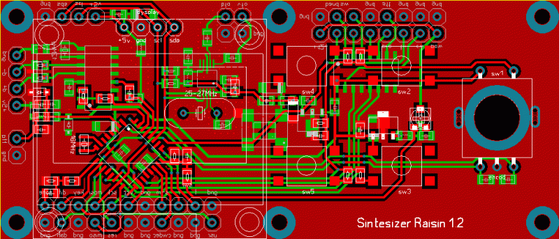

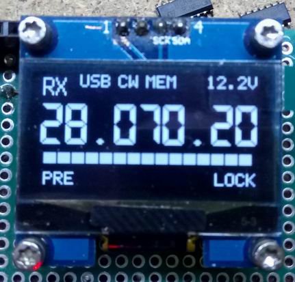

здравия Андрей UR5FFR ;) спаял на макетке синтез без сишки, поигрался, немного поменял расположение надписей и поменял шрифт :roll: стало информативней выглядить ;) но как-то по странному стало изображать при активации split :roll: вольтметр пропадает :lol:
и при подключении к программе MixW 3.2.0.0 в CAT протоколе работает смена диапазона, частота меняется роликом мышки и мода. при нажатии настроеного макроса нет передачи :x в config_hw.h сменил #define OUT_TX_ACTIVE_LEVEL HIGH на LOW. при нажатии PTT светодиод которы подцепил на +12в загорается и на дисплее меняется с TX на RX ;) а вот CAT неработает :cry: подскажи где что поменять :roll:
ага, и можноли изменить выбор шага настройки? по старинке ;) 10/100/1000/10000 гц или сменил шрифт с lcdnums14x24mod на lcdnums12x16mod :roll: в итоге есть место! былобы неплохо зделать индикацию сменяемой цифры тире снизу или сверху. я слабо шарю в программировании! могу разработать ПП или спаять, а тут увы :oops: помоги пожайлуста довести до ума синтез ;)

UR5FFR привет ;) Андрей я поменял расположение надписей, mem и vcc на верх закинул, индикацию частоты сменил на lcdnums12x16mod, появилось много места :roll: пытался подменить файлы энкодера чтобы кнопкой выбирать шаг, компиляция прошла успешно! но то что хотел увы неполучил :lol: вернул обратно.
непойму почему не работает в CAT протоколе передача :cry: частота и мода меняется норм, а вот при нажатии TX в программе MixW в синтезе нету переключения на передачу. если не трудно то пожайлуста глянь что там может быть CAT ;)
если не затруднит то на вывод USR поставь включение/выключение AGC ;) а управлять кнопкой под которую CW MEMO запилена, чтобы поменьше на панели было переключателей, хочу зделать походный вариант для DIGI MOD :mrgreen: если не затруднит то выпили телеграф, я неработаю в телеграфе :roll:
немного непонял про SPLIT :? он здесь вроде есть в скетче, я переключилал и все никакой реакции на дисплее.
ага, еще вопрос о смене CH340 на CH330 :roll: на ней есть пин res но нет dtr, хотелось-бы освободить место на плате ;) я немного поколдовал с платой :lol: думаю вторую версию запилить с AS5600 на борту вместо мех.энкодера. а всю механику крепить на лицевую панеть. позже нарисую подробней ;)
