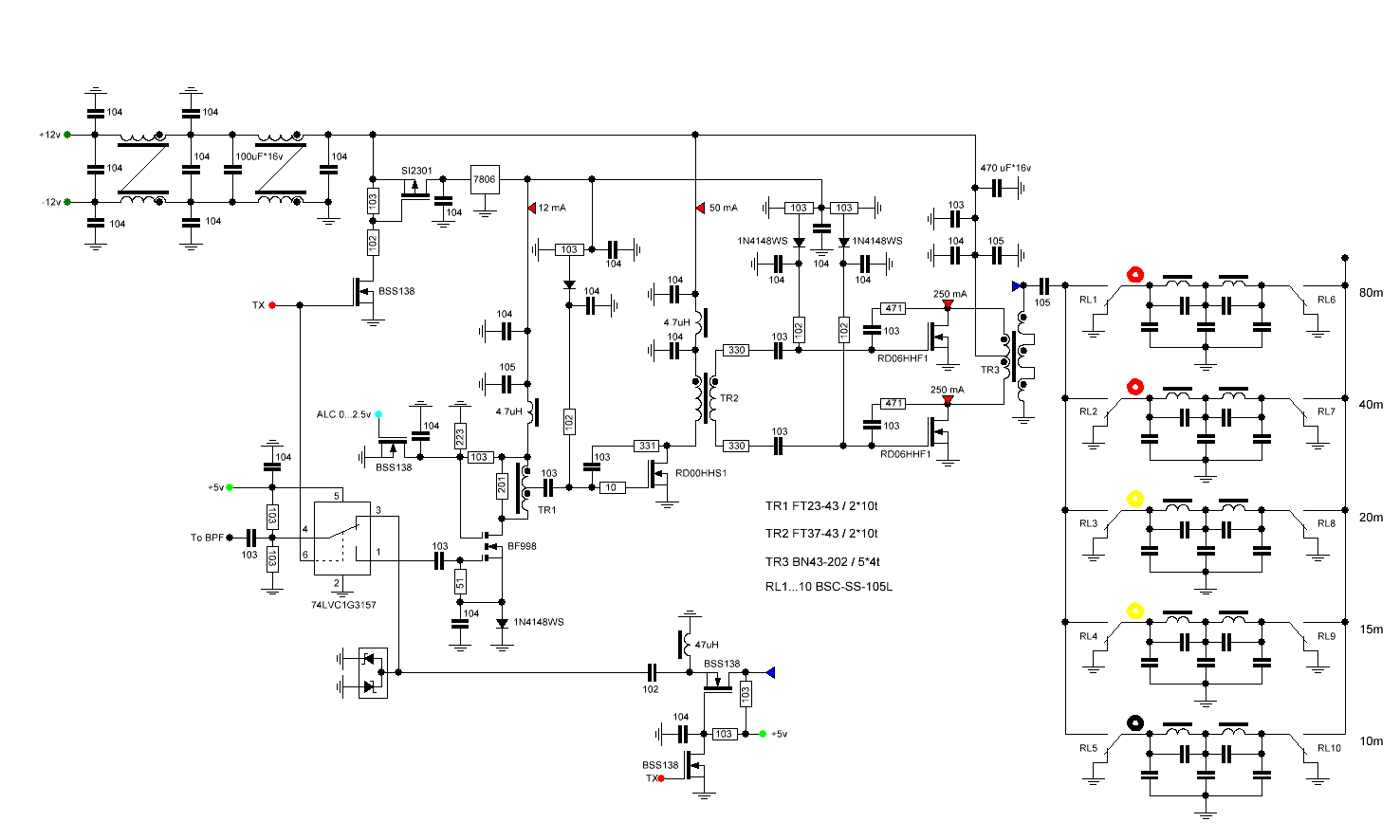

сейчас допиливаю схему :roll: хочу избавиться от реле RX/TX на входе применил коммутацию на 74LVC1G3157 возможно неправильно нарисовал смещение :oops:
ключ который внизу при RX открыт а при TX закрыт, схему непомню откуда взял :roll: и немного упростил. хотел всю коммутацию на pin-диодах зделать но там слишком много деталей :x
в фильтре на 10 и 15м можно воздушные катушки, только ориентировать их под 90 градусов.
сам фильтр еще не расчитывал, думаю зделать 2 вида, 1й широкополосный а 2й узкополосный для работы в моде digi

Перенес в отдельный топик. Запустили? Какие результаты?
