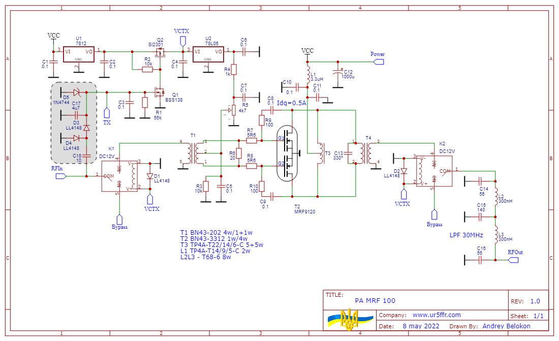

За основу взята совершенно стандартная схема, которую китайцы продают на али уже не первый день под названием MiniPA100
Несмотря на то что продавцы декларируют 100вт, реально этот усилитель отдает порядка 60-70вт при питании 13-15в. Для получения 100вт необходимо поднимать напряжение питания до 20-24в.
Схема была немного приведена в порядок. Получилось вот что
Основой усилителя является MRF9120, который был куплен на али. Причем покупался б/у, с паянными выводами.
В исходной схеме нагрузкой транзистора является трансформатор с объемным витком и сотношением 1:3. Питание подается в середину витка первичной обмотки. Я отказался от питания в середину и поставил дополнительный дроссель T3. Соотношение витков изменено на 1:4 - это позволило поднять выходную можность при напряжении питания 14-15в до 90-100вт.
MRF9120 согласно даташиту выдерживает 65в исток-сток. Это позволяет поднимать напряжение питания до 30в, соответственно увеличивая выходную мощность. Так при питании от 24в я получил на выходе 150-200вт на пиках SSB сигнала. При этом раскачка не увеличивалась и была порядка 5-7вт.
Для обхода сигнала в режиме приема применены два реле - это улучшает развязку вход-выход. Усилитель абсолютно стабилен. Никаких возбудов в процессе экспериментов не выявлено.
В усилитель добавлен узел автоматического включения передачи при подаче входного сигнала - цепочка C18D3D4C17. Постоянная времени отпускания определяется номиналами C17R1.
В случае работы от 24в и/или использования недостаточного для пассивного охлаждения радиатора к точке VCTX подключается 12ти вольтовый компьютерный вентилятор, устанавливаемый на радиаторе охлаждения.
На выходе установлен ФНЧ с полосой пропускания 30МГц на кольцах T68-6. Очень желательно использование диапазонных ФНЧ для фильтрации гармоник.

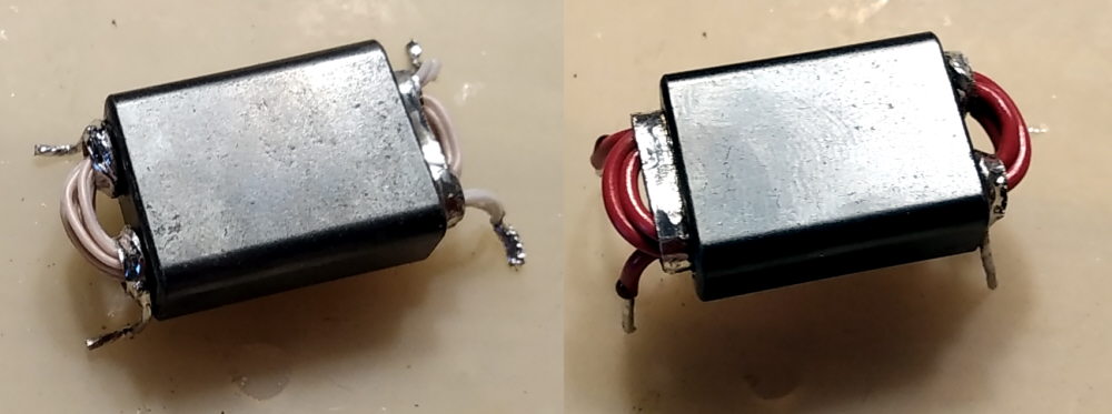

Отдельно обращу внимание на изготовление выходного трансформатора с объемным витком. Я его выполнил на бинокле, но можно сделать и на обычных ферритовых трубках. Понадобится тонкая медная фольга 0,1мм и сверло подходящего диаметра, используемое в качестве оправки. Вырезаем полоски фольги и на сверле сворачиваем трубочки, которые должны плотно влезть в бинокль.
pa mrf 100_2.jpg (35.8 KiB) Viewed 32830 times
Чтобы получить первичный виток надо соединить две трубки с одной из сторон. Это можно сделать как тонкой полоской фольги, так и куском многожильного провода без изоляции
pa mrf 100_3.jpg (37.9 KiB) Viewed 32830 times
pa mrf 100_4.jpg (35.88 KiB) Viewed 32830 times
С другой стороны трубок делаем выводы с помощью многожильного провода
pa mrf 100_5.jpg (40.5 KiB) Viewed 32830 times
Обрезаем лишнюю фольгу по краям тубок
pa mrf 100_6.jpg (25.81 KiB) Viewed 32830 times
И наматываем вторичную обмотку. Ее можно выполнить как одиночным толстым проводом, так и косичкой из нескольких тонких проводов МГТФ, соединенных параллельно
