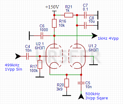

Работаю над проектом лампового трансивера. Занимался макетированием различных узлов, в том числе и смесителей.
Столкнулся с тем что часто используемые смесители на одном триоде с подачей гетеродина в катод, либо на двух триодах, включенных параллельно с подачей гетеродина на одну из сеток имеют сравнительно низкий коэффициент передачи.

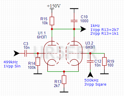

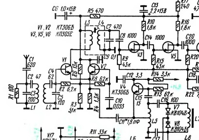

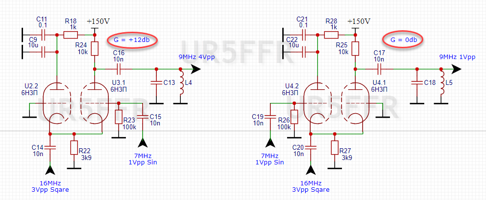

В поисках путей улучшения решил проверить следующую схему (Радіо 12/1977)
В ламповой версии она выглядит следующим образом
В результате получил прирост усиления до 12дб а так же примерно на 3-4дб меньший пролаз сигнала гетеродина на выход.
Схема на первый взгляд выглядит несколько странно. Правый триод выглядит "лишним" - вроде как он ничего не делат. А вот нет - если его исключить то мы получим обычный смеситель на одном триоде с подачей гетеродина в катод. Его усиление порядка -3дб - я это проверял экспериметально. То есть триод что-то все же делает.
Ладно, "ненужный" триод оставляем. Но логичнее было бы снимать сигнал не с левого триода, а с правого. Это было проверено с несколько странным результатом - коэффициент усиления существенно упал!

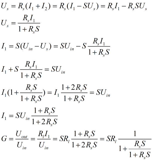

Чтобы разобраться нужен ли тут "лишний" триод, и как вообще работает эта схема я взял ручку, листик и написал основные уравнения.
Будем анализировать только отрицательную полуволну гетеродина так как при положительной триод полностью заперт.

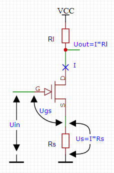

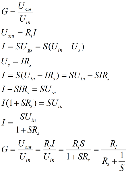

Для начала рассмотрим простой смеситель на одном триоде. Для упрощения взят полевой транзистор - лампы ведут себя точно так же.
Полевой транзистор работает очень просто - Id=S*Ugs. Тут S - крутизна, Id - ток стока, Ugs - напряжение затвор-исток.
Найдем усиление этого каскада.
mix1 gain.png (42.4 KiB) Viewed 96288 times

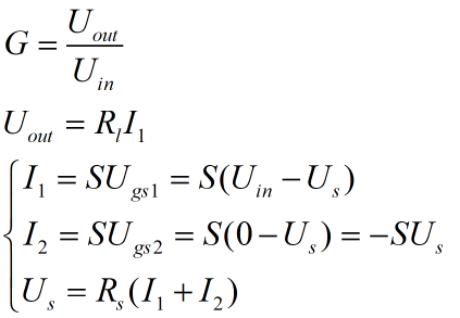

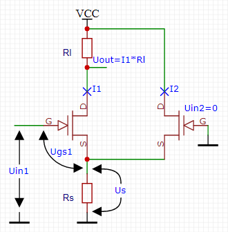

Теперь рассмотрим схему на двух триодах
Найдем ее усиление
mix2 gain1.png (21.53 KiB) Viewed 96288 times
Находим из этой системы уравнений ток I1
mix2 gain2.png (60.42 KiB) Viewed 96288 times

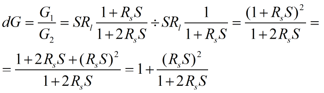

Чтобы понять насколько усиление схемы с двумя триодами будет больше/меньше чем у схемы на одном триоде найдем отношение коэффициентов усиления
mix2 gain3.png (23.21 KiB) Viewed 96288 times
Вторая схема с "лишним" триодом будет иметь в dG раз большее усиление. Видим что всегда dG > 1, то есть вторая схема выигрывает у первой.

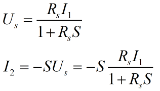

Чтобы окончательно поставить точку в том лишний ли "лишний" триод найдем ток через него
mix2 gain4.png (9.89 KiB) Viewed 96288 times
Видно что ток через него зависит от тока через первый триод. Более того - ток с отрицательным знаком. То есть когда левый триод открывается, правый - закрывается. И наоборот. Классическое поведение дифкаскада.

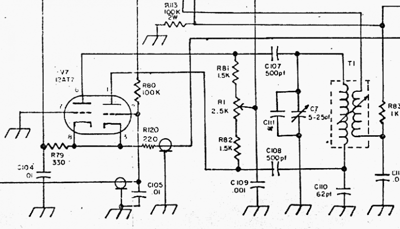

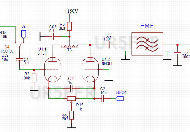

Выходной сигнал можно так же снимать с обоих триодов, используя симетрирующий трансформатор. При этом сущесвтенно улучшается подавление сигнала гетеродина на выходе смесителя.
На следующей схеме изображен балансный смеситель/модулятор

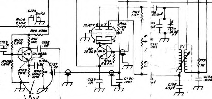

Последняя схема похожа на это (Galaxy V):
Ее дальнейшее развитие:
Galaxy GT-550 DSB modulator.png (177.85 KiB) Viewed 96059 times
Эта схема описана в Р №6 1973 (вырезка из статьи в Amaterske Radio A 1973-01).

Резистор балансировки имеет смысл ставить в катоде как у меня, а не в аноде. Я изначально тоже планировал поставить балансировку в аноде, но макетирование показала что он практически ничего не балансирует. В катодной цепи все гораздо лучше

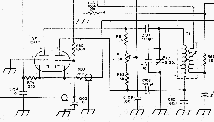

Неожиданное свойство каскада:
