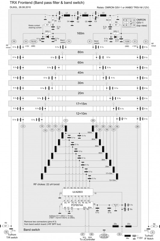

Я про нагрузочную способность 8574. Прав ли данный HAM ?
Posts: 2358
ur6ibx wrote: 28 Oct 2024, 21:39 HARE KRISHNA!!! :mrgreen:
Конечно прав - даташит откройте на PCF да посмотрите - там все написано
