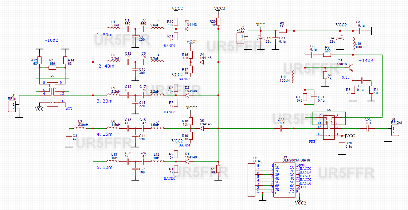

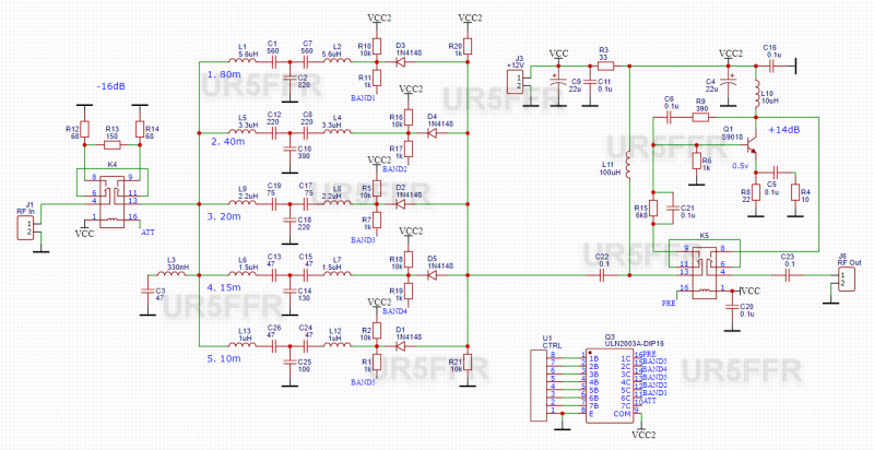

Простий блок ДПФ для 5ти основних діапазонів - 80/40/20/15/10м. Містить атенюатор і УВЧ. Комутація фільтрів електронна на діодах, а атенюатора та УВЧ – на реле. Фільтри мають достатню смугу, щоб не вимагати налаштування. Входи всіх фільтрів об'єднані – це збільшує придушення за смугою пропускання. Ланцюг L3C3 - це режекторний фільтр налаштований на частоту 40МГц. Він покращує пригнічення дзеркального каналу на діапазоні 10м для супергетеродинів з ПЧ 5МГц. Якщо ПЧ становить 8-9МГц то ємність C3 треба зменшити до 33пф.

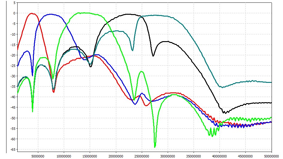

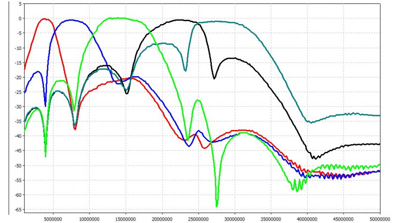

Виміряна АЧХ фільтрів

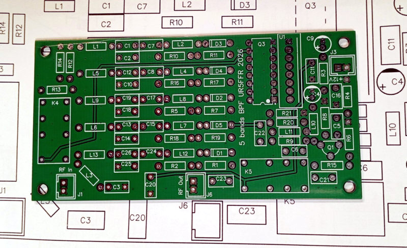

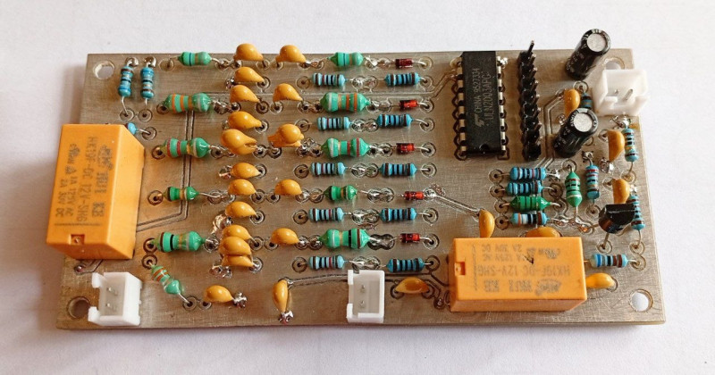

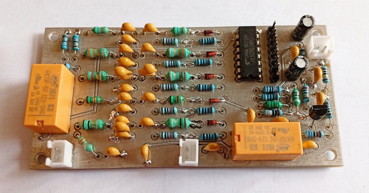

Плата розміром 5х10см у зборі
