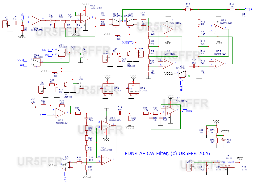

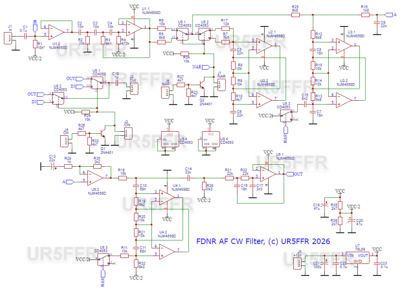

Після гіраторного ФНЧ було дуже цікаво побудувати телеграфний фільтр з аналогічною схемотехнікою бо на відміну від звичайних фільтрів він не має характерного дзвону на скатах та "забарвлення" шуму.
Була розроблена схема яка за допомогою перемикання деяких номіналів без зміни схеми змінює полосу пропускання.
Два гіраторних фільтра на U2 та U3 формують крутий правий скат. Гіраторний фільтр U4 формує крутий лівий скат. У дальній зоні працюють ФВЧ на U1.1 та ФНЧ на U6.1. Каскад на U6.2 вирівнює підсилення коли фільтр включено.
В залежности від того широка чи вузька смуга перемикаються компоненті які впливають на частоти зрізу гіраторних фільтрів R5R6R7R17C15R11.

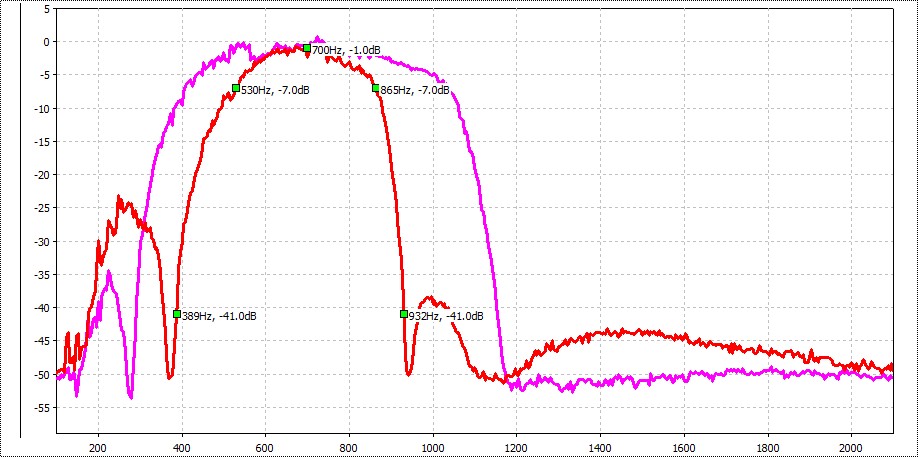

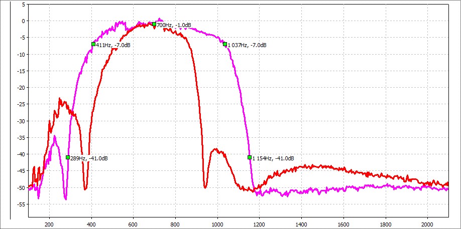

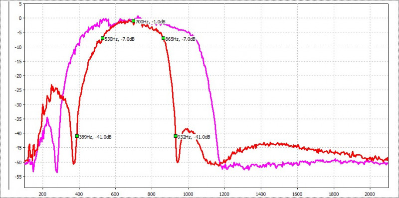

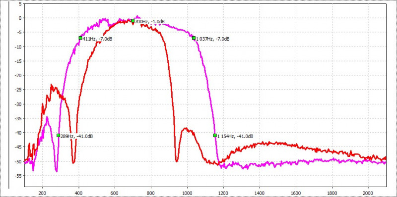

Смуга пропускання по рівню -6дб широкого фільтра 626Гц, вузького - 335Гц. Коефіцієнт прямокутності по рівню 40дб 1.4 та 1,6. Реальні АЧХ фільтрів наступні

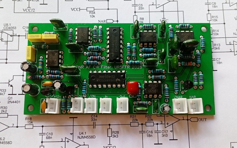

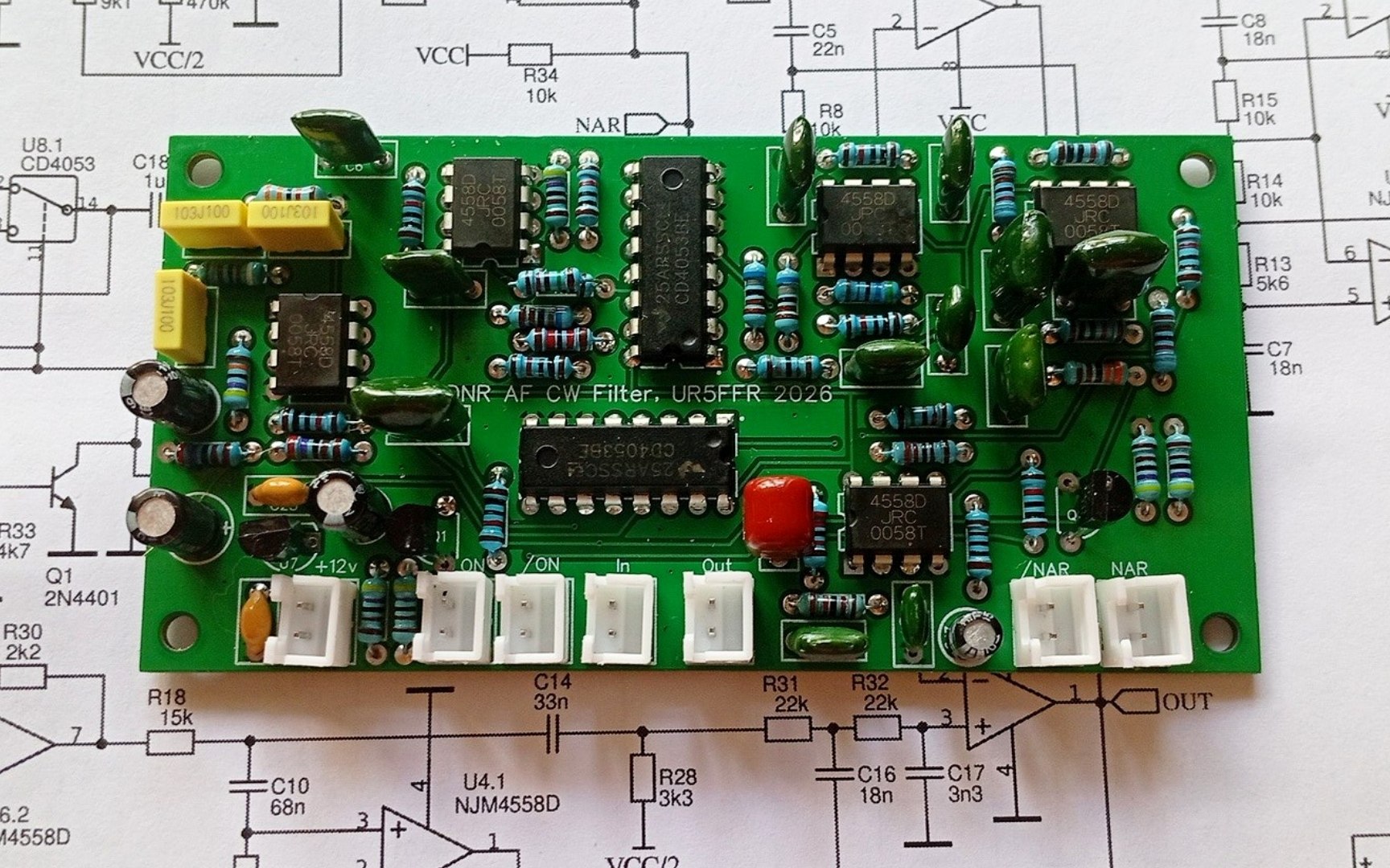

Філь зібрано на платі розмірами 5*10см
Кому цікаво - є печатні плати
Re: Телеграфний фільтр на гіраторах
Інформація для тих хто купив плати та збирає. У архиві схема та розташування компонент. На платах усюди є шовкографія
