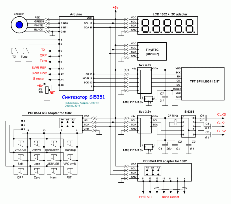

Прикрутил 2.8" TFT SPI дисплей 320*240 на ILI9341 (такой как посте ранее в этой теме). Все очень шустро работает и динамика обновления экрана меня вполне устраивает. S-метр висит в воздухе поэтому показывает случайные значения. Верхняя частота - VFO-A, под ней - VFO-B. Активный VFO отображается крупными цифрами. RIT считывается с потенциометра. При включении неправильной боковой она будет подсвечена красным цветом.

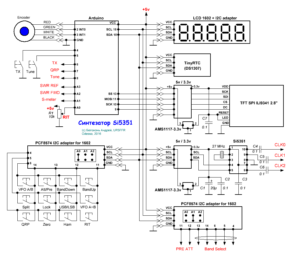

На гитхабе обновил код для новой версии с поддержкой TFT. Схема подключения дисплея

Т.к. TFT требует 3х вольтового питания то подключается он через плату трансляции уровней.

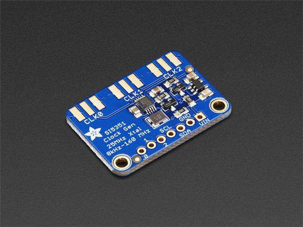

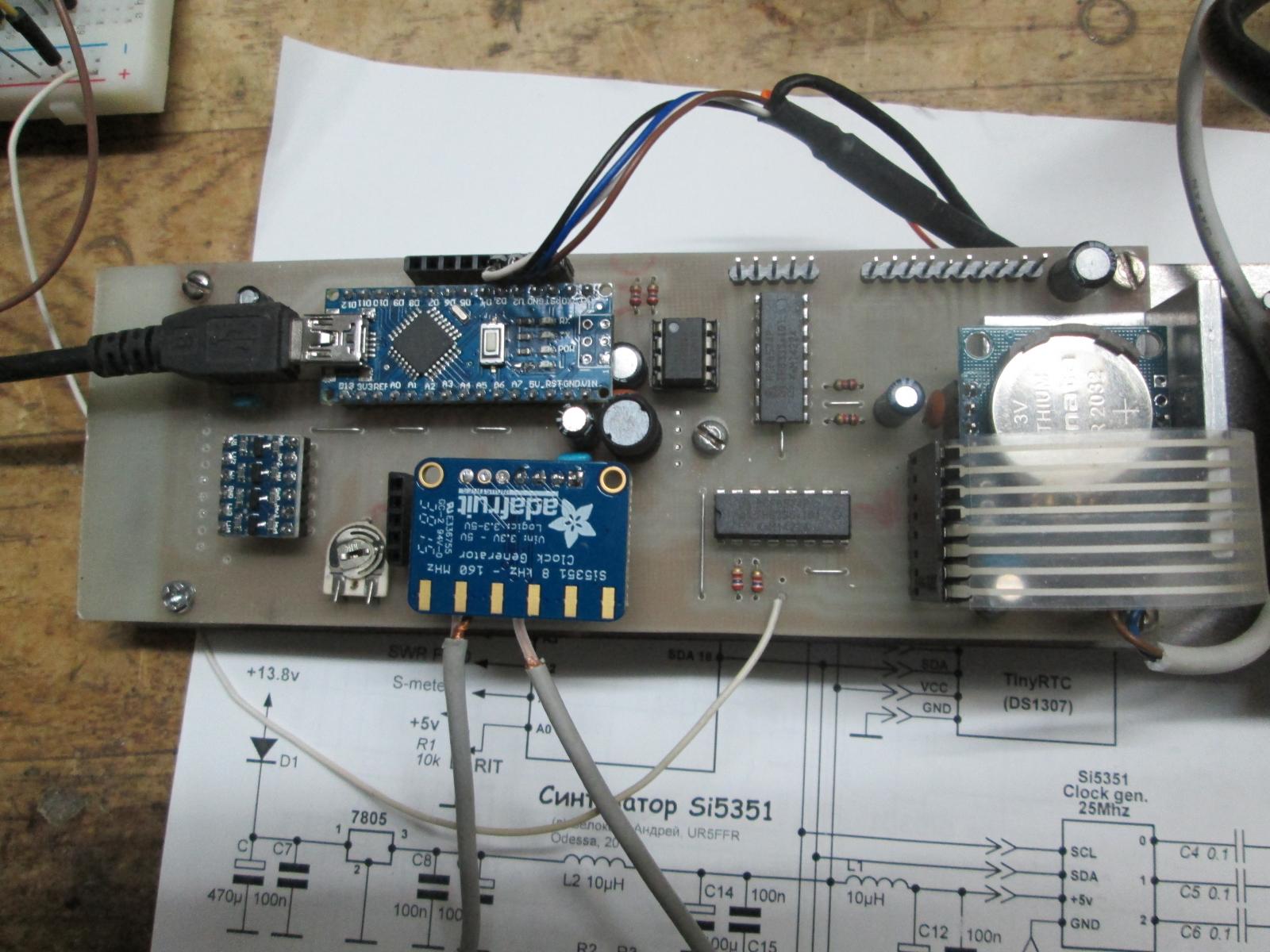

Ivan Petkov LZ2INP немного модернизировал схему и разработал печатную плату. Модернизация сводится к использованию микросхем PCF8574 для опроса клавиатуры и управления ДПФ/Att/PreAmp. Плата предназначена для установки модуля Si5351 от Adafruit, который содержит "на борту" встроенный преобразователь уровней 3,3/5в. В схеме использована плата Arduino Nano. Полный комплект документации в атаче

И ещё вопрос, подойдёт ли для использования в этом синтезаторе вот такой модуль с али?
Re: Синтезатор на Si5351
Этот синтезатор отдельно развиваться не будет. Программа управления "универсального синтезатора" несколько более продвинута так как писалась позже. В ближайшее время я планирую объединить код управления с возможностью выбора аппаратной платформы путем включения нужных define. Так будет проще поддерживать код в актуальном состоянииPinguin wrote:Relayer, вы планируете развивать этот синтезатор параллельно соседнему http://dspview.com/viewtopic.php?f=22&t=174 ? То есть и тот, и другой?
Да, подойдетPinguin wrote:И ещё вопрос, подойдёт ли для использования в этом синтезаторе вот такой модуль с али?
