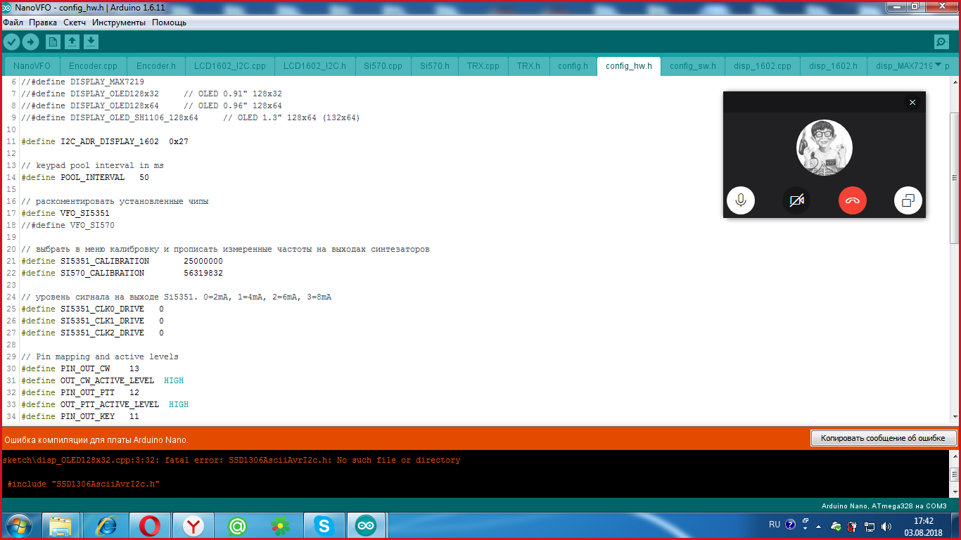

Зравстуй ,Андрей. По моей просьбе товарищ попытался скомпелировать скетч.Почему-то выдает ошибку. Разобраться у него не получается. Зарегистрироваться у тебя на сайте не может. Он из Крыма.Прислал мне скрин.

В ридми файле написано
Если у вас другой дисплей то это включается дефайнами в config_hw.hRequired libraries: SSD1306Ascii - install from Arduino IDE

Андрей. По синтезатору ответ не понятен. Ты хочешь сказать .что библиотека индикатора не соответствует? Поэтому при компиляции выдает ошибку?

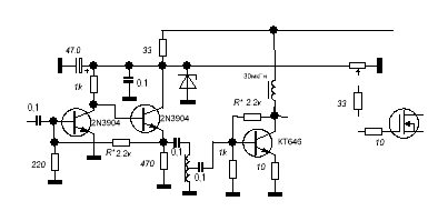

Посмотри схему. Как подтянуть выходное сопротивление змитерного повторителя к входному каскада на КТ646,чтобы обойтись без согласующего трасфрматора?
- UR1LR мини3 УМ.GIF (3.18 KiB) Viewed 18531 times

Программа синтезатора умеет работать с разными типами дисплеев. Это определяется в файле config_hw.hAlgol wrote:Андрей. По синтезатору ответ не понятен. Ты хочешь сказать .что библиотека индикатора не соответствует? Поэтому при компиляции выдает ошибку?
По умолчанию там прописан OLED дисплей. Для него надо установить сторонню библиотеку. Скачивается и устанавливается она прямомо в среде Arduino.
Так а напрямую подключить?Algol wrote:Посмотри схему. Как подтянуть выходное сопротивление змитерного повторителя к входному каскада на КТ646,чтобы обойтись без согласующего трасфрматора?
Но я бы поставил трансформатор не в эммитер, а в коллектор второго транзистора. И к нему бы подключил КТ646. Но надо пробовать макетировать как оно будет
