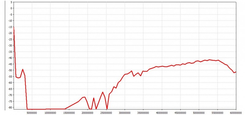

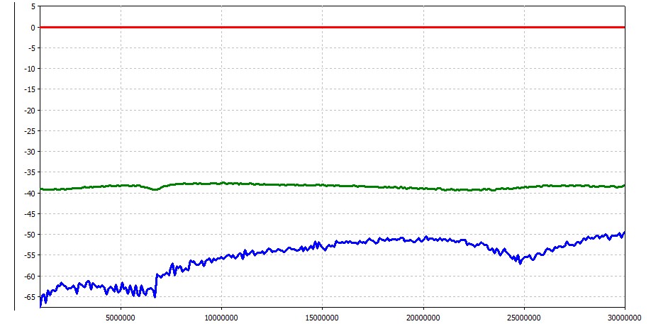

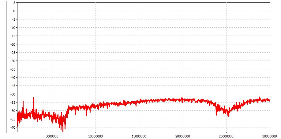

Те-же измерения но с фильтром на ОУ.
Ser_B
Posts: 5
Joined: 13 Jun 2020, 23:29
Post by Ser_B »
Сильно хорошо не получилось. Но это возможно из-за монтажа.

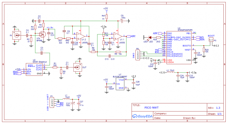

Схема:

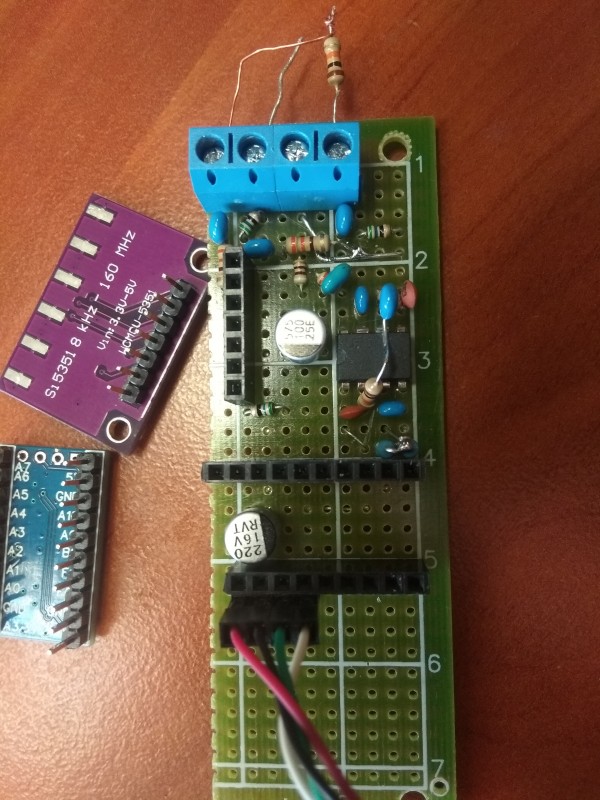

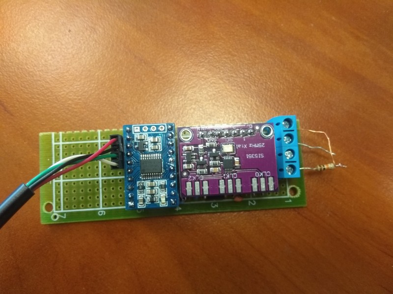

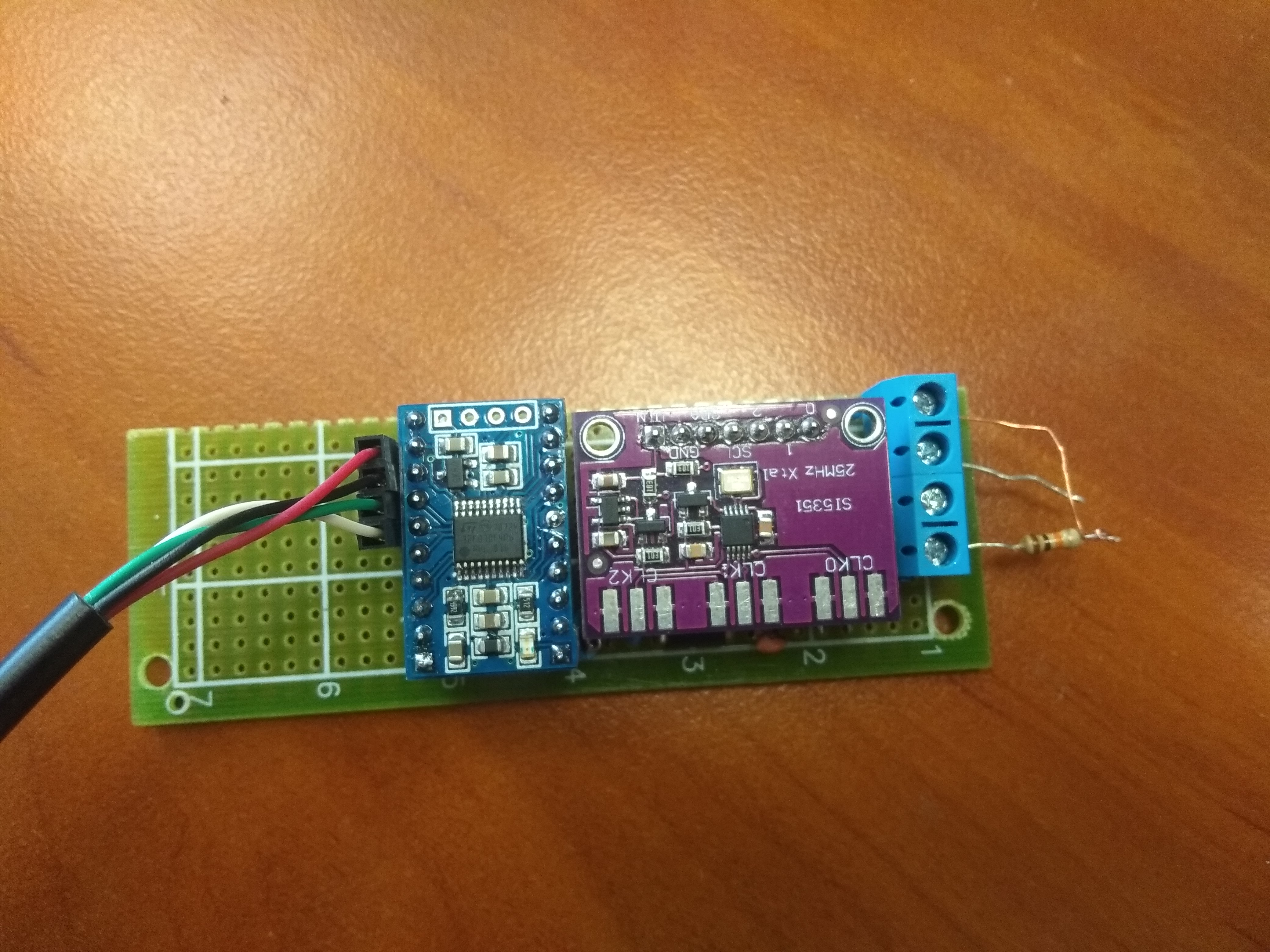

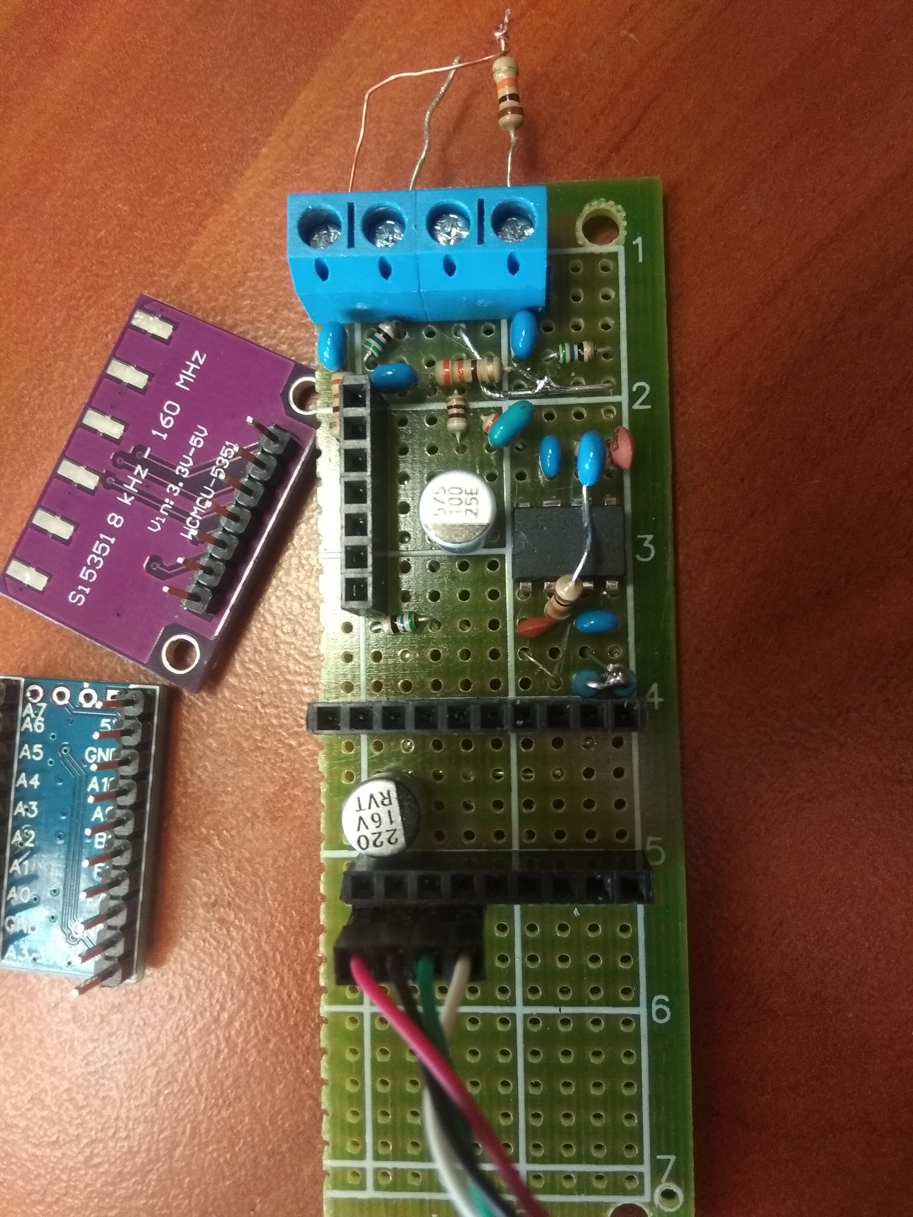

Печатку делали?
Ser_B
Posts: 5
Post by Ser_B »
Как-то так.
Posts: 2338
Надо плату делать с хорошей землей. У вас из-за пролаза шумовая дорожка повышенная получилась. А должна быть немного даже ниже чем с атмегой из-за того что у вас АЦП 12ти разрядный, а в атмеге - 10ти

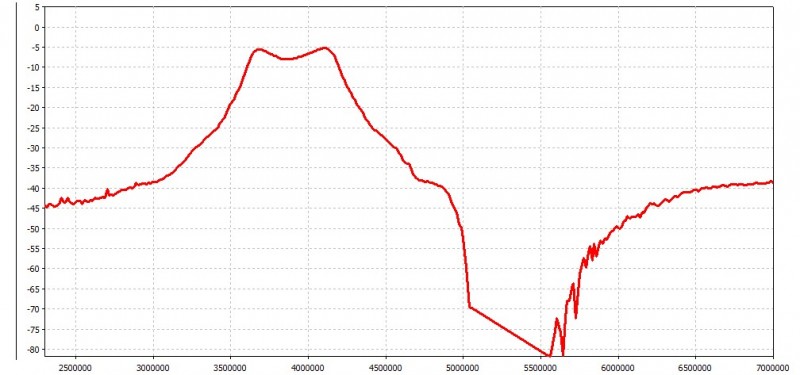

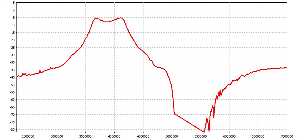

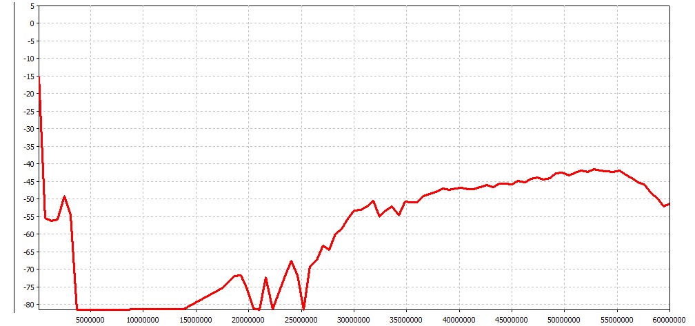

Собрал и я себе данный анализатор. При калибровке всё ОК, при проверке полосовика на 80ку то же всё хорошо. Но вот при разомкнутых вх-вых шумовая дорожка не очень.

Posts: 2338
С ДПФ у вас не все хорошо - вот этого хвоста справа быть не должно. Вы его чем подключали? Кабелями или "на соплях"? Надо кабелями иначе пролаз идет на ВЧ.
С шумовой дорожкой для этого анализатора ситуация вполне типичная - выше 30МГц идет пролаз связанный с монтажем и небалансным смесителем. Прибор больше ориентирован на использование в КВ диапазоне, а выше - обзорные функции т.к. ДД существенно ухудшается

Post by us4mes »
Да, так и есть.....на "соплях" подключал полосовик. Сейчас подключился через кабель. Что интересно, в приёмнике этот полосовик тоже работал с затуханием в середине диапазона. И в низу диапазона не мог настроить.
