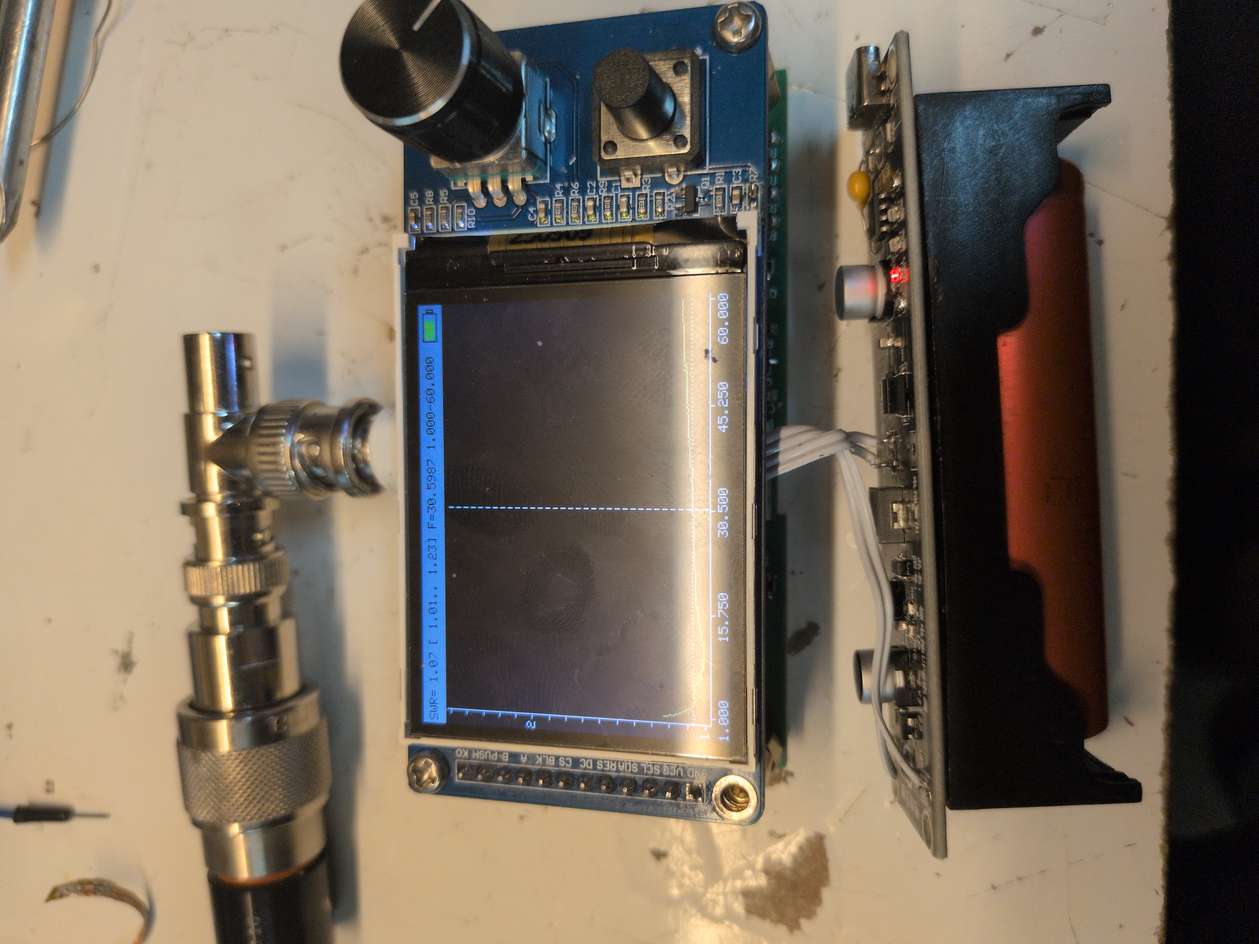

В результате получилась вот такая конструкция. На фото график нагрузки 50 ом в диапазоне 1-60 МГц .
Сейчас немного почищу код и буду выкладывать детали.
Там на самом деле много чего поменялось.
