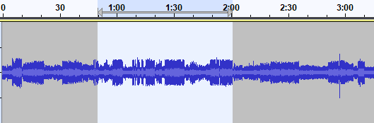

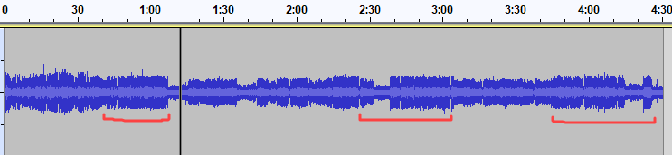

Запись с 40м. На скриншоте отмечена область где работает пороговая АРУ, в остальных местах - логарифмическая

Вначале записи кусочек с 20ки - станция идет с хорошей перегрузкой. Далее 40м. Красным отмечены сегменты где работает пороговая АРУ, в остальных местах - логарифмическая

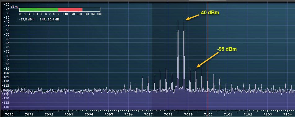

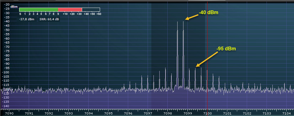

Занялся наконец-то передачей. Тракт подключен ко входу DDC RSP1A через аттенюатор 30дб.
Частота передачи 7100kHz LSB.
Первый сетап
Внутри адау включен двухтональный генератор. Работает он на выходе, тоесть сигнал формируется непосредственно на частоте ПЧ 12200kHz и 12500kHz. На выходе тракта -10dBm. Самый большой продукт интермодуляции ниже на 55db.
Это максимальный уровень на выходе тракта - если его увеличить то начинается рост искажений.

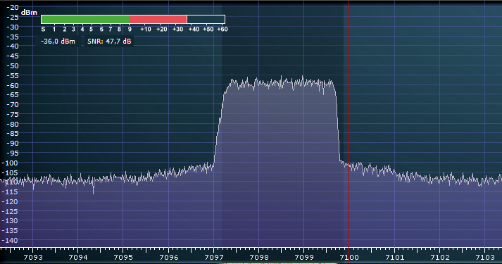

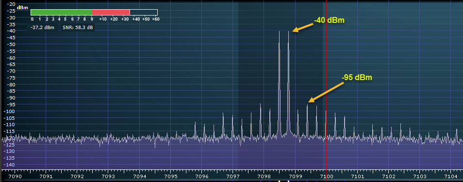

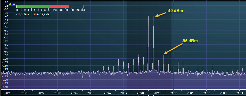

Второй сетап
Внутри адау включен двухтональный генератор с частотами 1200kHz и 1500kHz. Сигнал проходит через все цифровые фильтры и смесители - происходит формирование SSB сигнала. Картина искажение практически не изменилась. Неподавленных остатков нерабочей боковой частоты нет.

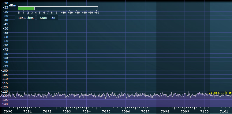

Двухтональный генератор выключен. Микрофонный вход не подключен. Тракт включен на передачу
Видно что на выходе нет никаких посторонних сигналов, в том числе и остатков неподавленной несущей

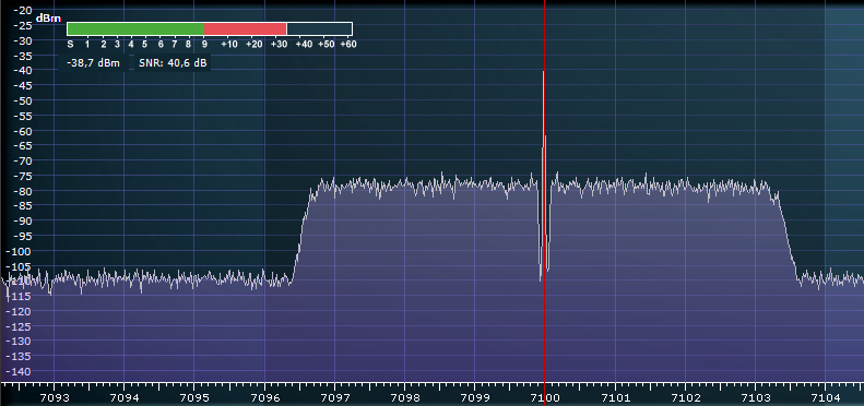

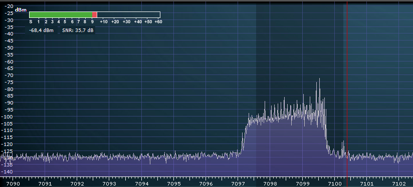

Чтобы убедиться что тракт всетаки включен на передачу коснулся пальцем микрофонного входа :) На выходе появился сигнал. Остатков несущей на частоте 7100kHz нет

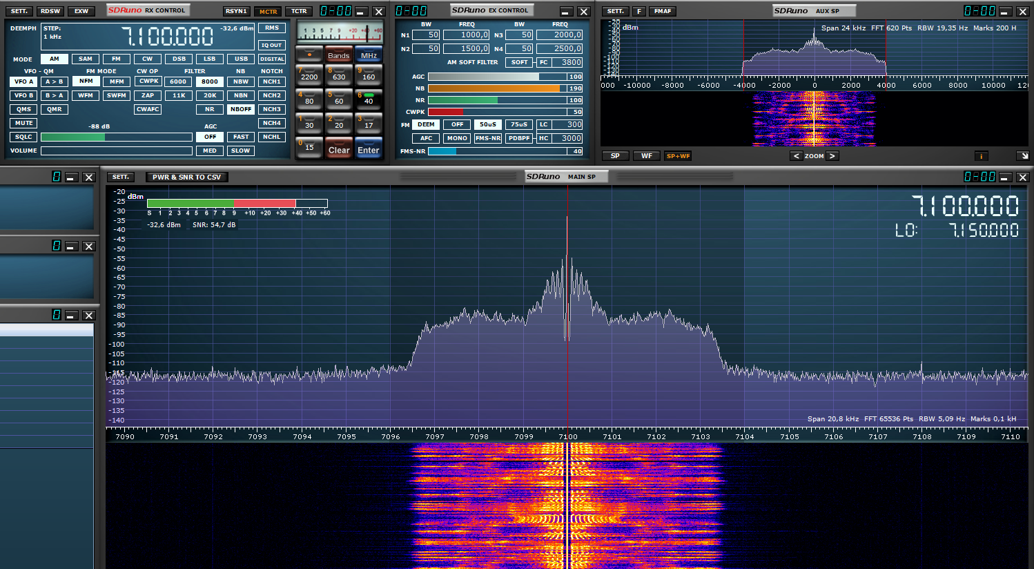

Запустил на передачу. Из регулировок - чувствительность микрофона, тембр вч/нч. Компрессор 20db --> 10db. На выходе платы сигнал амплитудой 100-200мв пикового.

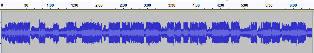

Записал немного 80ку с разными таймингами АРУ. Три фрагмента с разными настройками АРУ
0:00 - 2:00 Hold:200ms, Decay:300ms, Log:No
2:00 - 4:00 Hold:100ms, Decay:200ms, Log:No
4:00 - 6:00 Hold:100ms, Decay:200ms, Log:Yes
0103_1830_80m_agc.mp3
(2.06 MiB) Downloaded 1274 times
