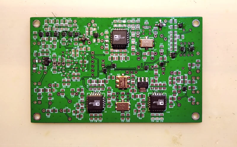

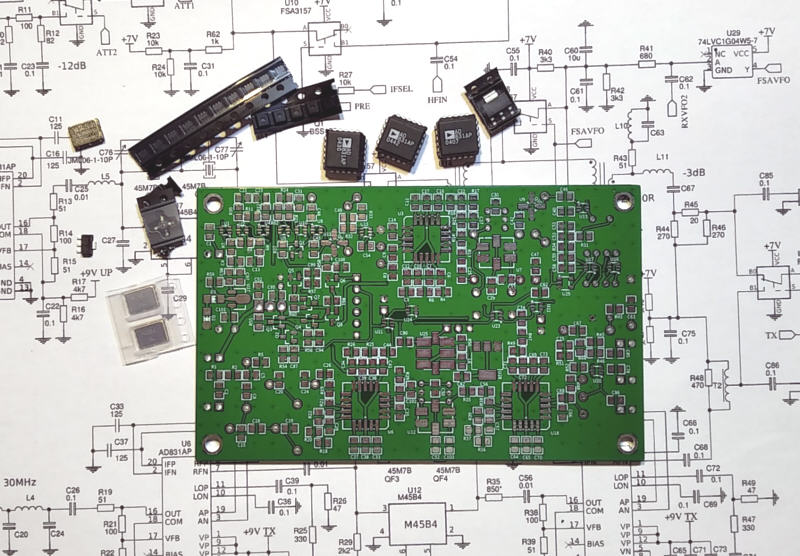

Приступимс :)
Re: Трансивер Phoenix
Очень непривычный корпус у AD831. Хотя после ADAU1761 уже наверное ничего не страшно :)
Металлические прямоугольники - два фильтра на 45МГц и SI570
