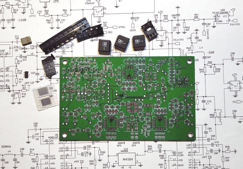

Posted: 17 Jun 2021, 22:10
Приступимс :)

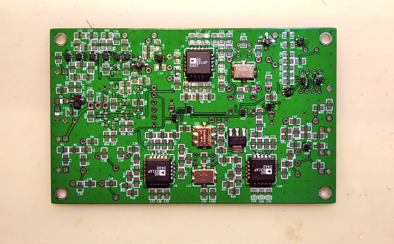

Очень непривычный корпус у AD831. Хотя после ADAU1761 уже наверное ничего не страшно :)
Металлические прямоугольники - два фильтра на 45МГц и SI570
