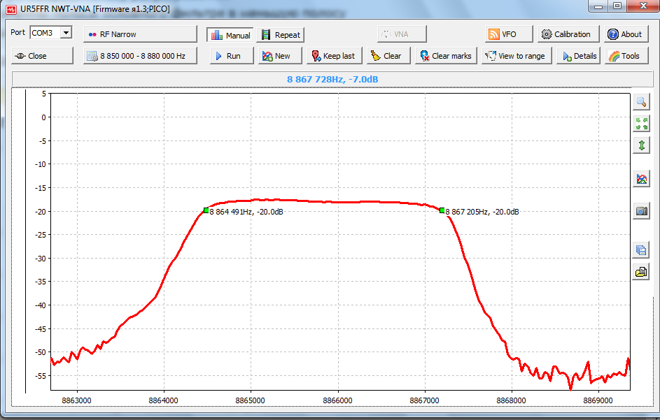

UR5FFR wrote: ↑17 Jan 2025, 12:03 Такие верхушки потому что у вас фильтр несогласован по входу/выходу. Схему, которую вы привели - она не применима к PicoNWT потому что у него нет отдельного высокоомного входа, только 50ом. Можно включить последовательно со входом и выходом резисторы одинакового номинала, но получите ощутимую просадку в амплитуде сигнала. Т.е. например если фильтр требует 400ом согласования то включаете по входу-выходу на 50ом меньше - 350ом. Ставим ближайший номинал 330ом

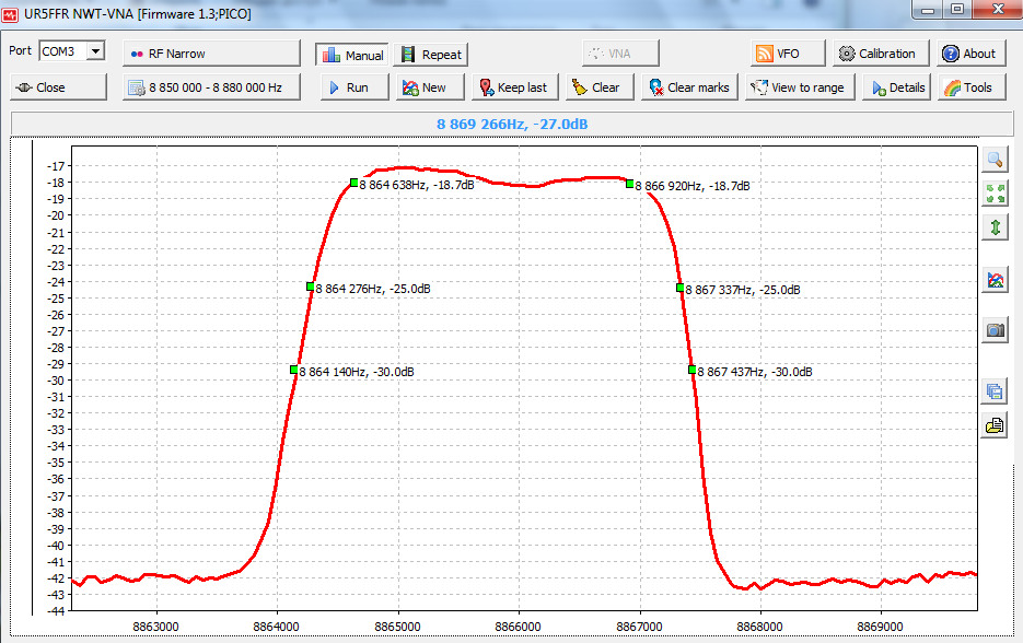

Вы уж простите мою невнимательность... Сразу бегло просмотрел Ваше сообщение и машинально впаял не те резисторы! Вот результат моих исправлений на графике. Резисторы заменил на 300 Ом.
Большое спасибо за подсказку! Правда во время всех замеров и изготовлении первого своего фильтра не совсем понимаю некоторые моменты. Подскажите пожалуйста по данному фильтру. Можно ли в таком виде его применять? Так же не совсем понимаю какую частоту нужно взять из данного графика и прописать в прошивку синтезатора? В синтезаторе и ГПД и ПЧ прописываются одинаковой частотой. И верхняя и нижняя боковая. Планирую применить этот фильтр в Аматоре вместо ЭМФ.
Еще раз большое спасибо!
Posts: 2365

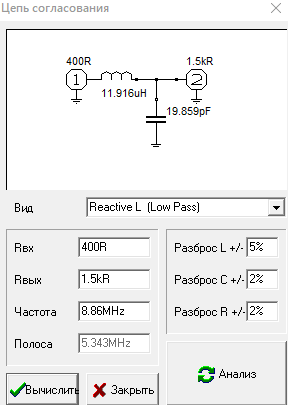

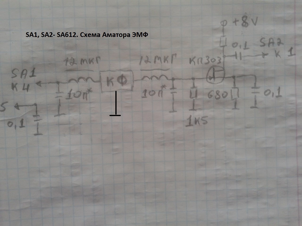

Вот теперь АЧХ нормально выглядит. У вас фильтр 400ом. Выход SA612й имеет сопротивление 1,5кОм. Каскад на полевике имеет такое же сопротивление (см. резистор 1к5).
Фильтр в схеме согласован Г-цепочкой. В RFSimm99 открываем "Инструменты-Конструирование-Цепь согласования" и считаем

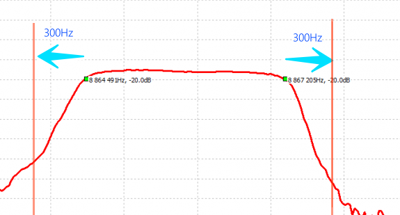

Просмотрел обсуждения которые по Вашей ссылке.. Если я правильно все понял то в синтезаторе нужно ( желательно ) всегда прописывать частоту верхнего ската применяемого фильтра. Но не как не среднюю частоту кварцевого фильтра. То есть в моем случае это 8.867.205 кГц
Поправьте пожалуйста если не прав.
Posts: 2365
+300гц чтобы частота была на скате. Внимательнее читайте по ссылке

Здравствуйте! В общем вот к чему я пришел с Вашей помощью. Центральная частота у моего КФ получилась 8 865 848 Гц. А значит ... Частота ПЧ для LSB = 8 865 848 Гц + 300 Гц = 8 866 148 Гц. Частота ПЧ для USB = 8 865 848 Гц - 300 Гц = 8 865 548 Гц. Спасибо большое!
Posts: 2365
Центральная частота - это ни о чем. Интересуют только точки по краям полосы пропускания. От них отступаем влево-вправо по 300Гц и там ставим опору.

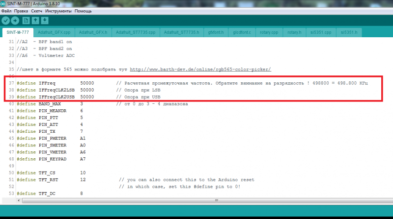

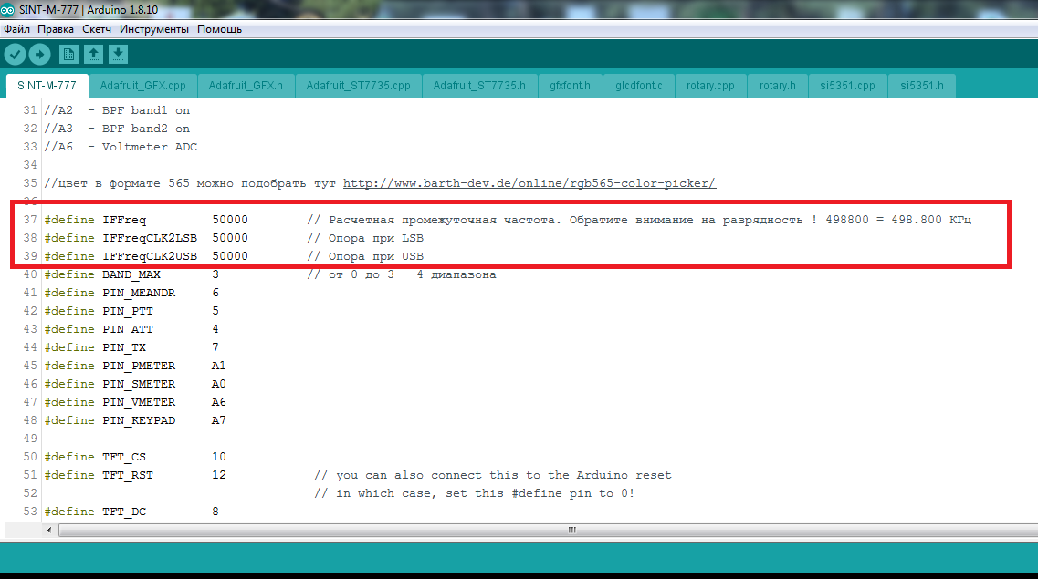

Ох и головокружение с этим КФ..... Вернее с тем значением которое мне нужно прописать в прошивке. Вы уж простите... но , что теперь не понимаю какое же значение вписывать в 37 строчку прошивки? Когда я применял обычный ЭМФ-9Д-500-3В то все было понятно Я вписывал во все три строчки 500 кгц. Все работало и работает замечательно.
Posts: 2365
Опора LSB на верхнем скате, опора USB - на нижнем
