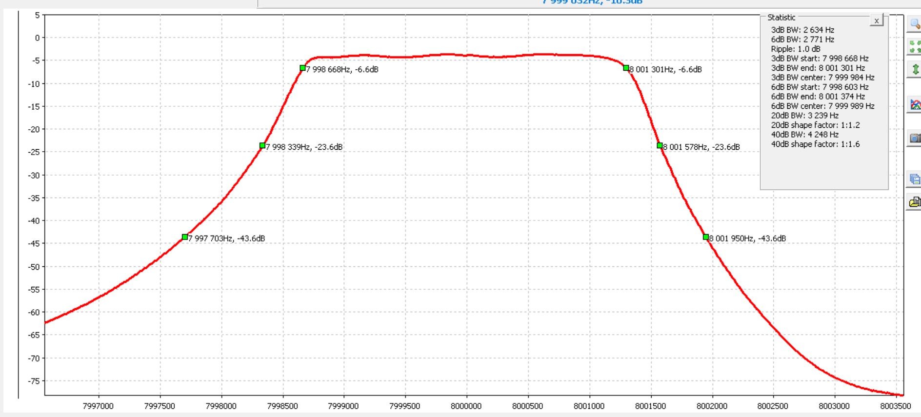

Relayer wrote: Считайте витки и ставьте :)
Да. Скорее всего так и сделаю.
По КФ. Сейчас меня уже терзают сомнения, что я правильно посчитал :?

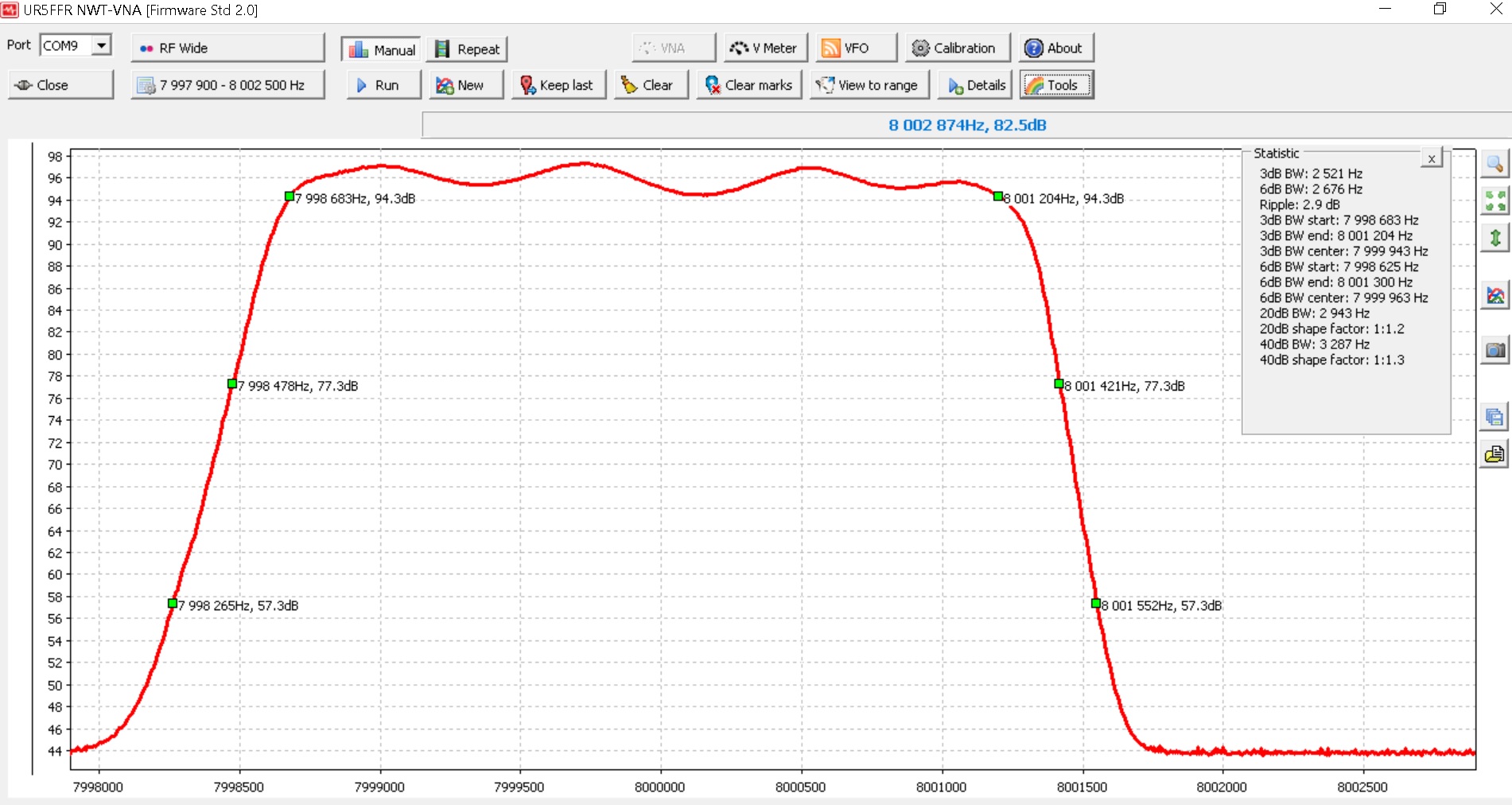

Кварцы как написал выше, были отобраны при помощи NWT.
Один кварц я прогнал по методу G3UUR. Дишал показал что фильтр получится 470 Ом.

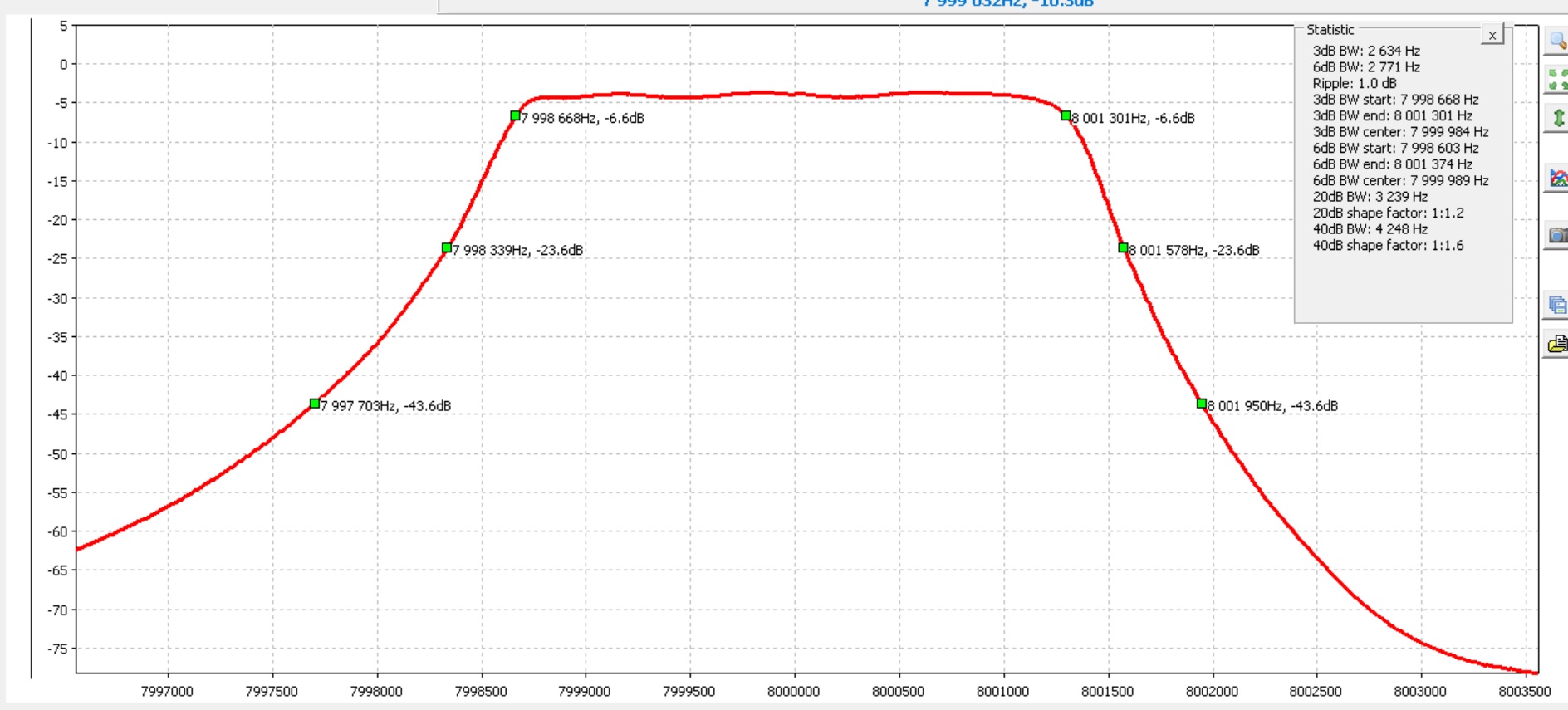

После того, как запаял кварцы, подключил к NWT через резисторы 470 Ом. (то что выдал Дишал) АЧХ двух фильтров выше. Сегодня ещё раз подключил фильтр к NWT, но через резисторы 330 Ом.
Картинка ниже.
В общем решил, что буду мотать катушки под фильтр 300 Ом, потом попробую снять сквозную АЧХ и если будет не очень, буду перематывать.
Posts: 2286
Re: Трансивер Raisin DX2
QER-фильтры допускают некоторый разброс по сопротивлению терминирования без особого ухудшения в полосе пропускания. Особенно если фильтр сравнительно высокоомный (300-400ом)

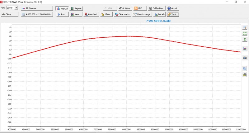

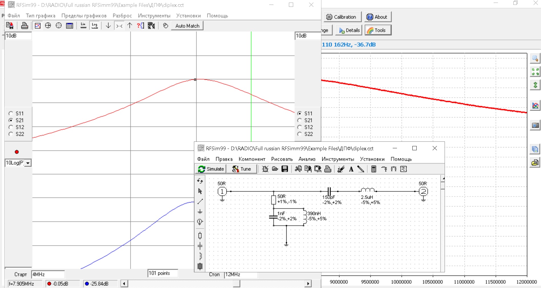

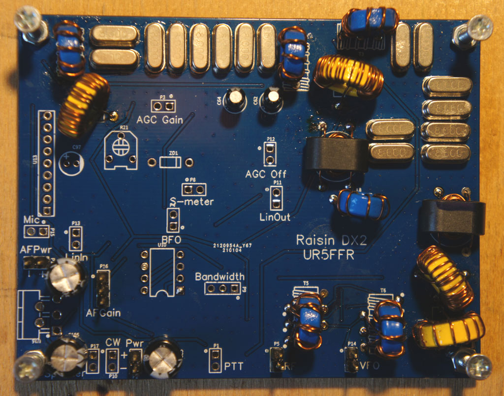

Мучал сегодня диплексер.
Что хочу сказать. Без NWT было бы хреново, потому как сначала попал в 9 МГц.
Спасибо Андрей за программу "расчёт диплексера". Подкорректировал под свои детали.
Кольца использовал Т50-6, размер великоват...
АЧХ похожа на то что симулирует RFsimm.

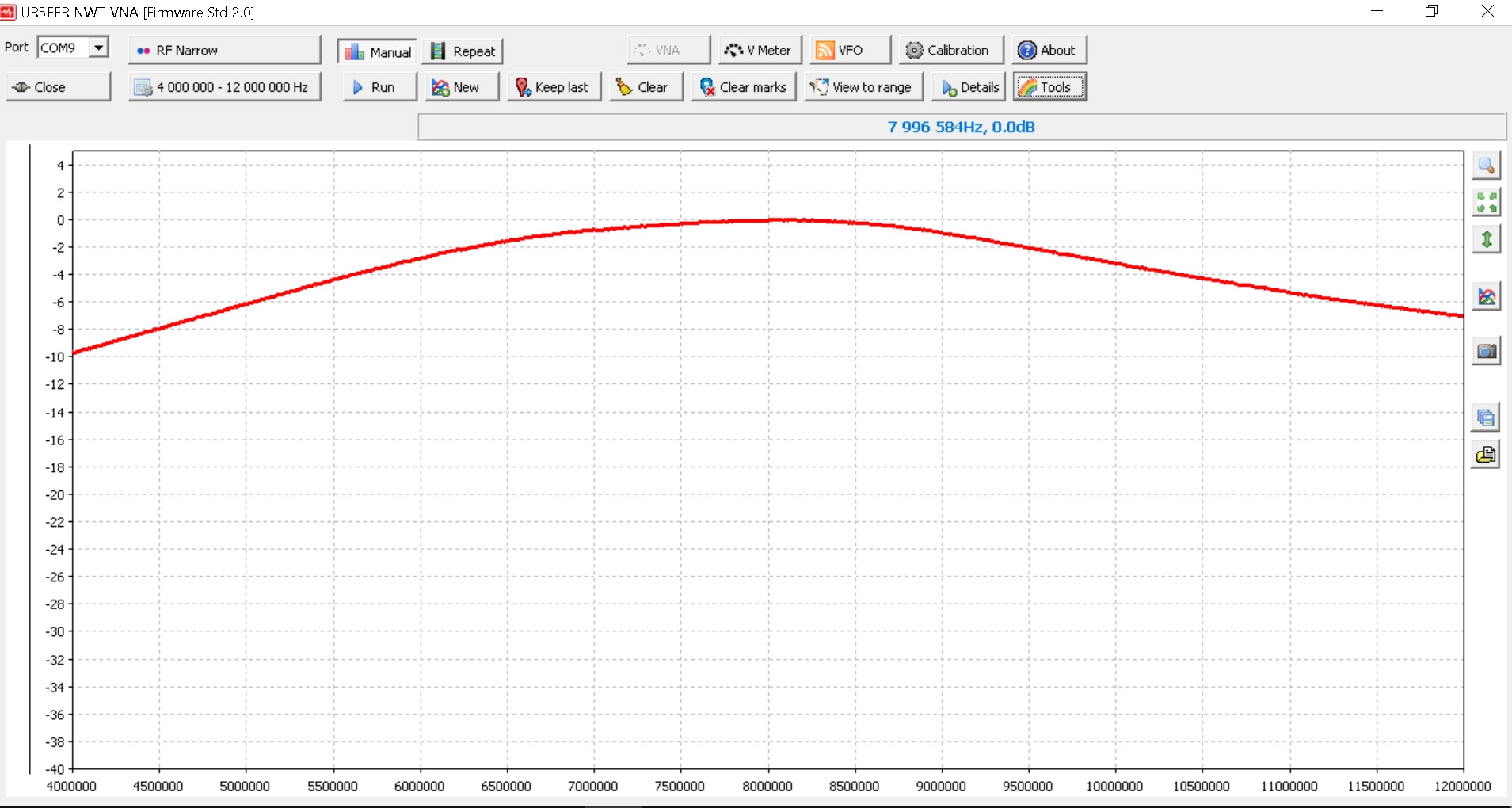

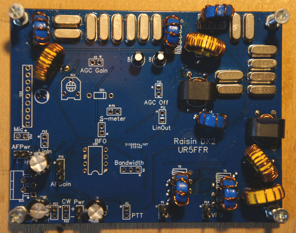

Relayer wrote:QER-фильтры допускают некоторый разброс по сопротивлению терминирования без особого ухудшения в полосе пропускания.
В общем собрал ВЧ часть. Для КФ трансформаторы мотал на кольцах EPCOS N87 R10x6x4 под 300 Ом.
В смеситель тоже эти кольца поставил. Снял сквозную АЧХ.
Выход с NWT на вход RF, снимал с C14 до SA612 (её пока не запаял).
Неравномерность получилась почти 3дБ и наверное для DX это не есть хорошо.
