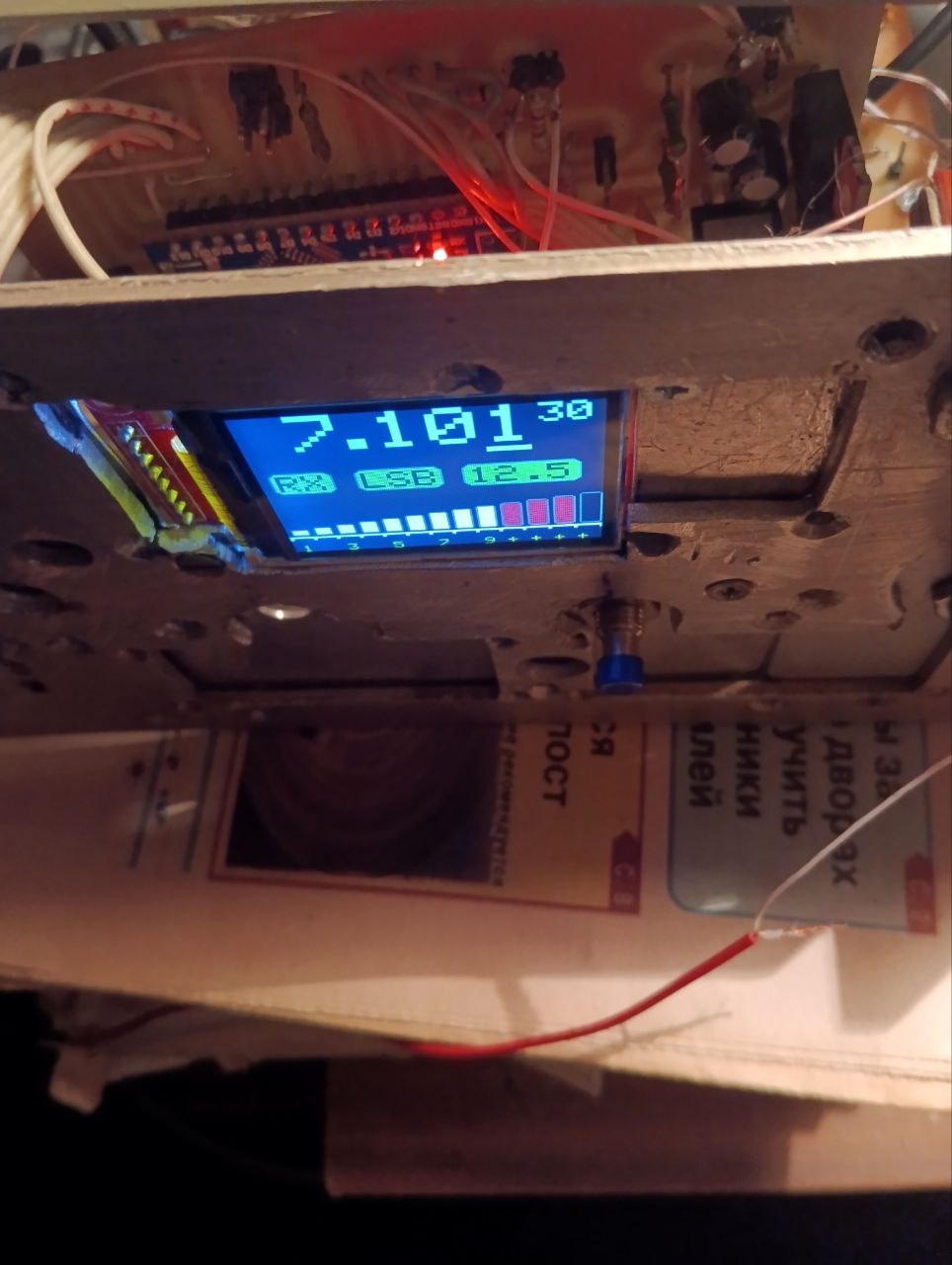

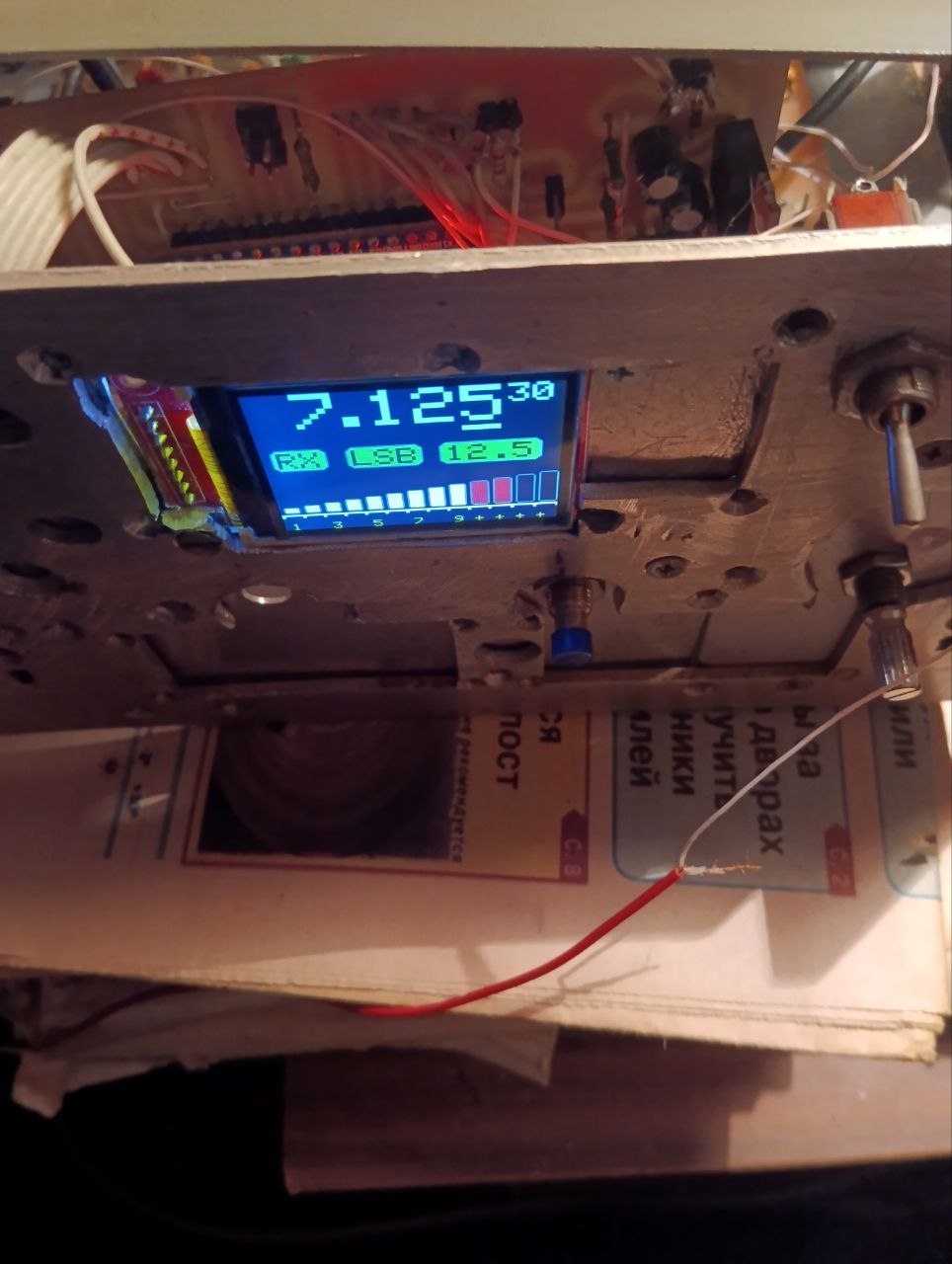

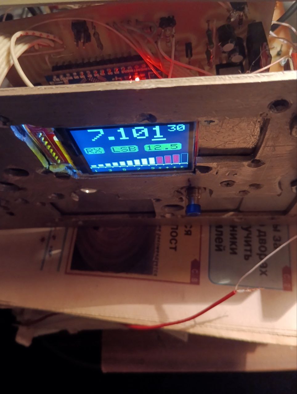

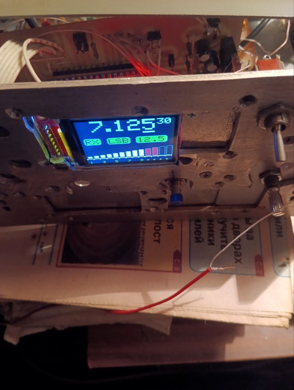

UR5FFR wrote: ↑18 Jan 2025, 12:09 Опора LSB на верхнем скате, опора USB - на нижнем
В общем самый лучший вариант который у меня получается это когда я прописываю везде одну и ту же частоту. Среднюю частоту кварцевого фильтра. 8 865 848 Гц. Если я прописываю ГПД 8 865848 Гц Опору LSB на верхнем скате 886720 ГЦ. Опору USB - на нижнем скате 886449 ГЦ то станции не разобрать и они где то вдалеке. Если Прописываю ГПД 8 865 848 Гц. Опору LSB = 8 865 848 Гц + 300 Гц = 8 866 148 Гц. Частота ПЧ для USB = 8 865 848 Гц - 300 Гц = 8 865 548 Гц то все станции звучат на 30 ГЦ в стороне по показаниям на дисплеи.
Не знаю почему так получается... возможно это как то связано с кодом синтезатора.

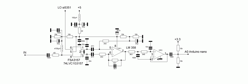

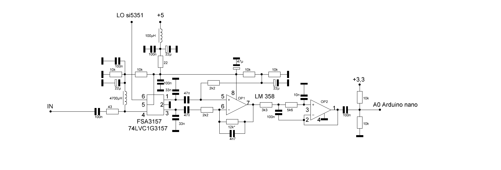

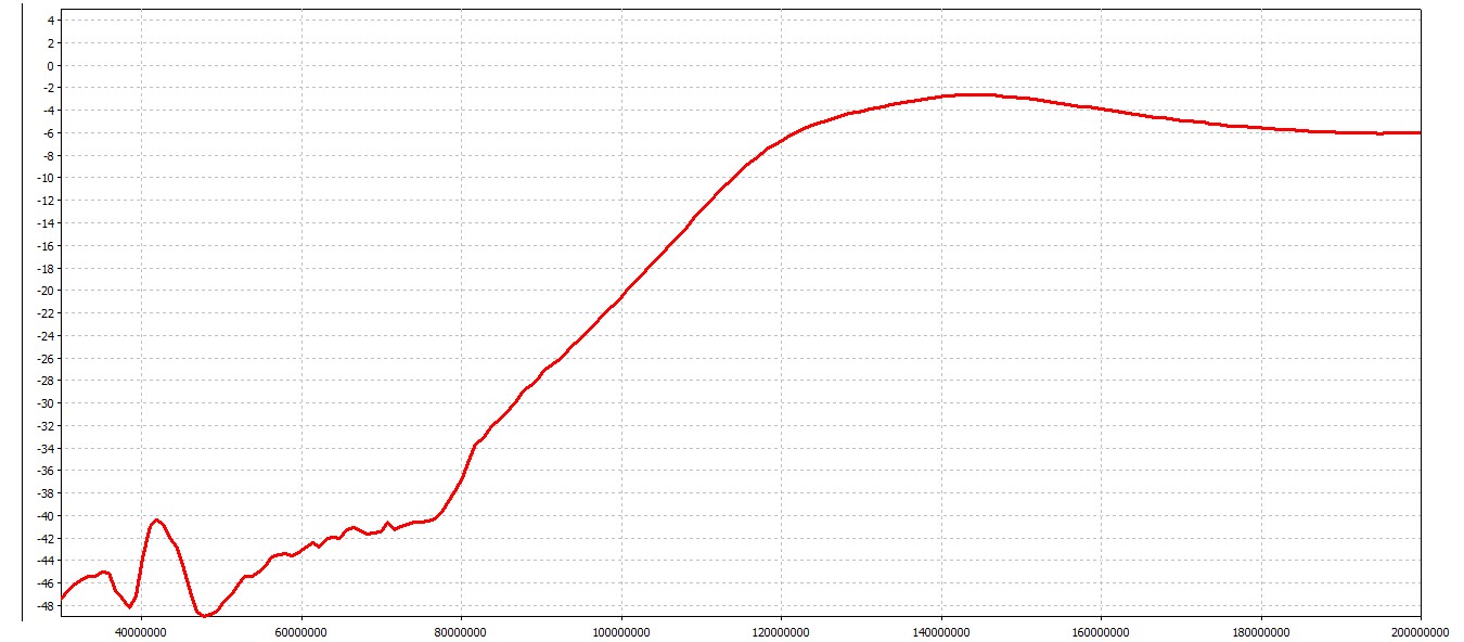

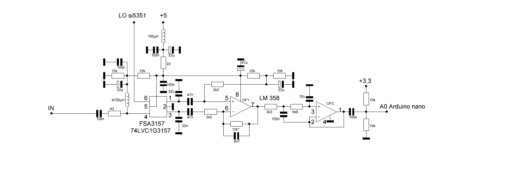

Зробив модифікацію змішувача Pico NWT,у підсумку значно покращилась шумова полка.З BF998 шум добавлявся вище 30МГц,а зцим
змішувачем на FSA 3127 шум помітно зростає вище 70МГц.
Модифікується тільки змішувач і ФНЧ,решта схеми залишається недоторканою.

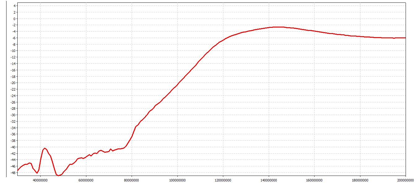

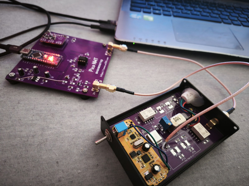

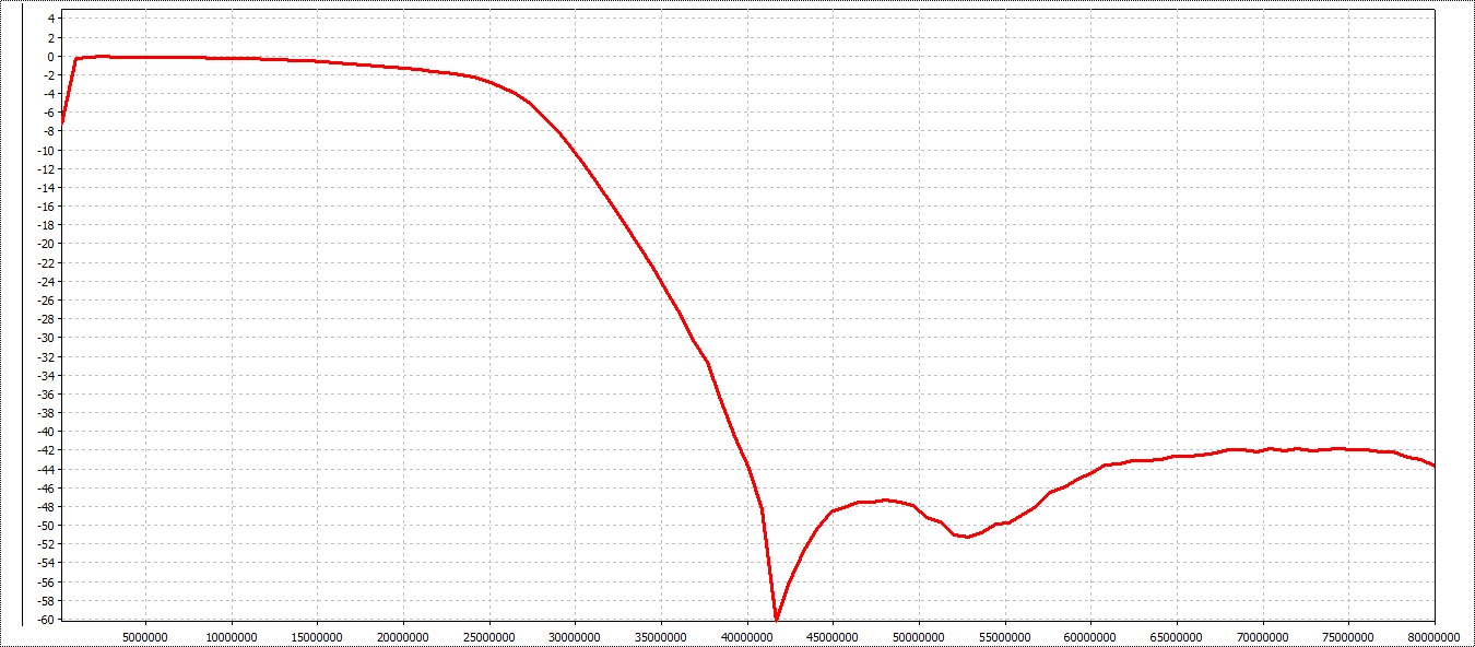

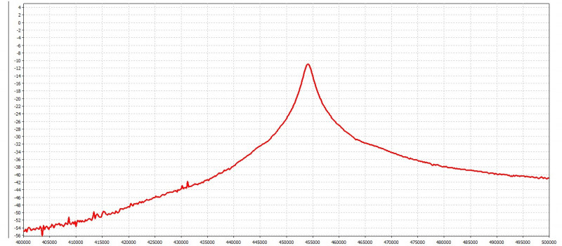

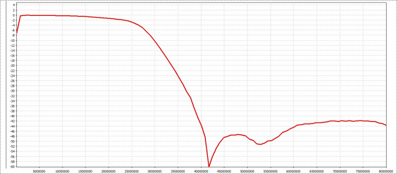

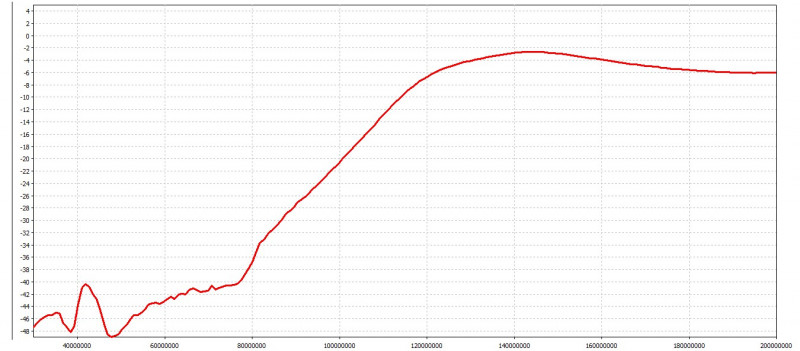

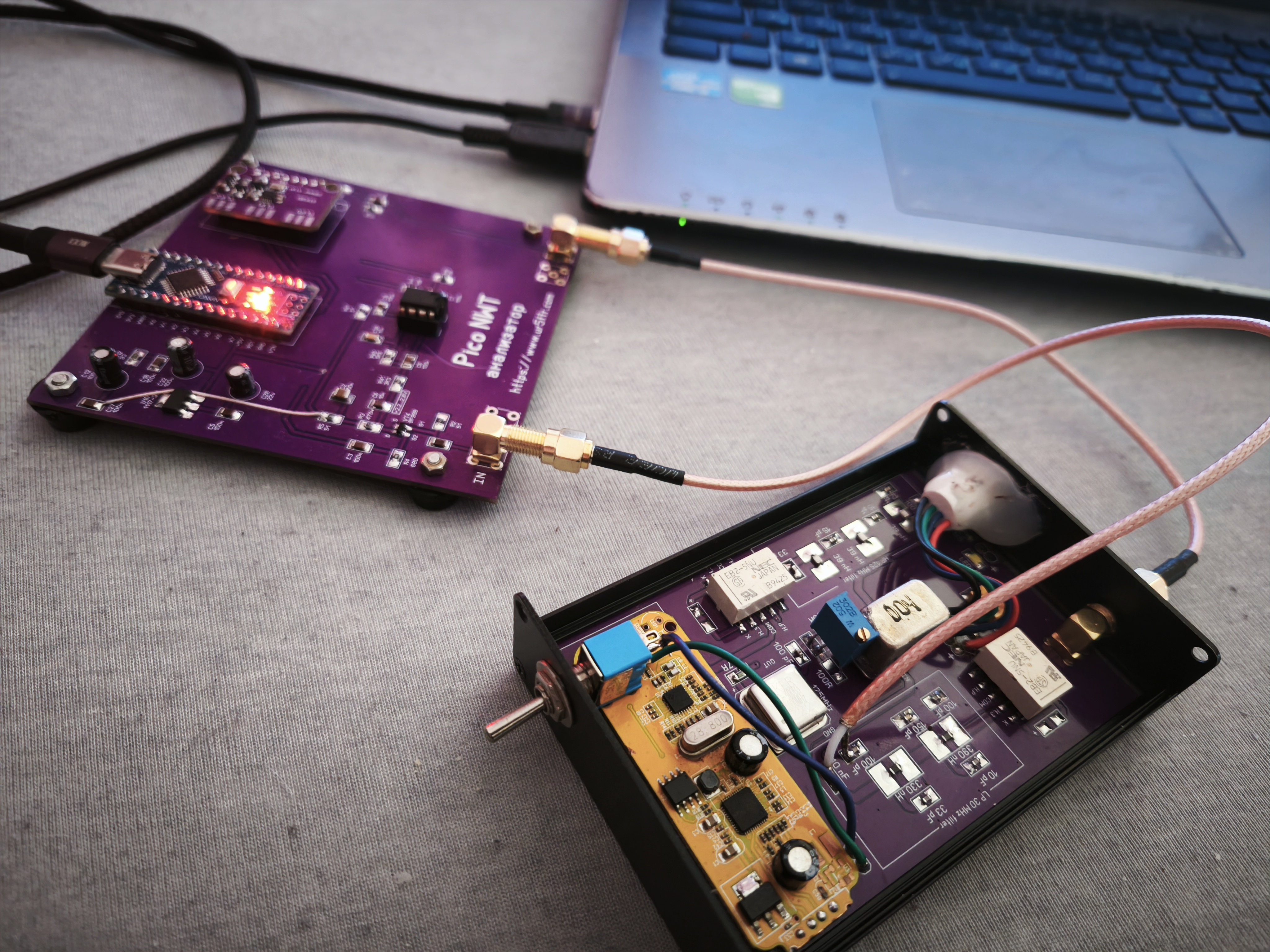

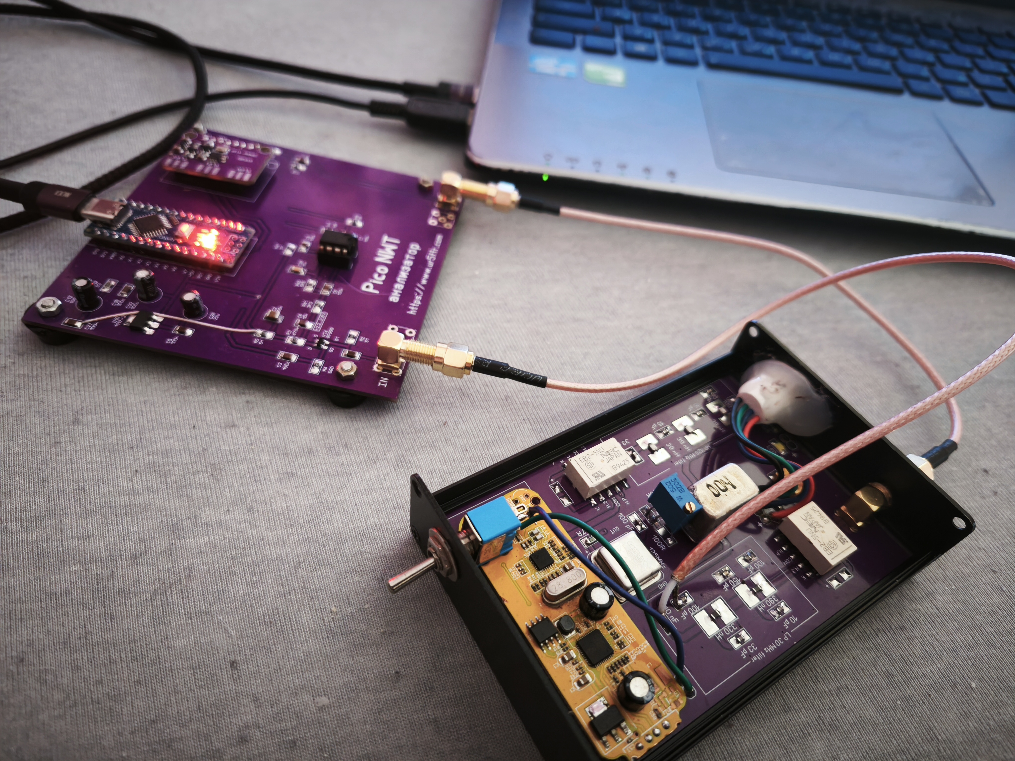

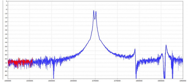

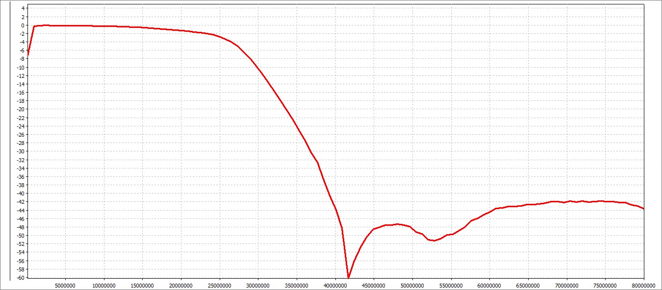

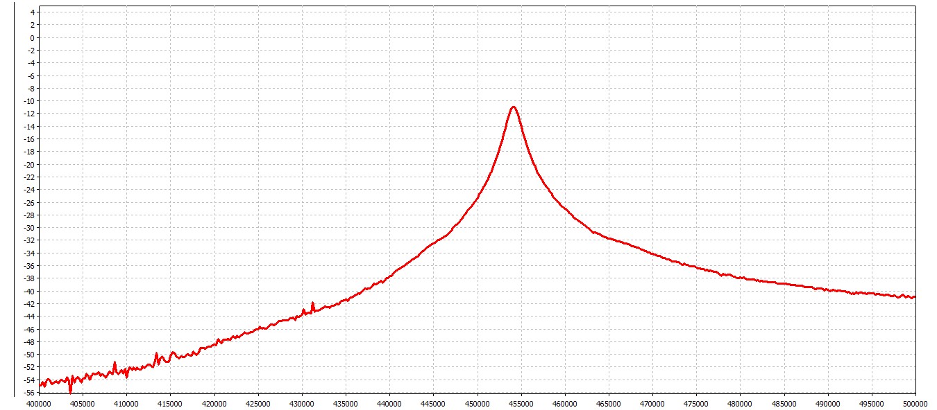

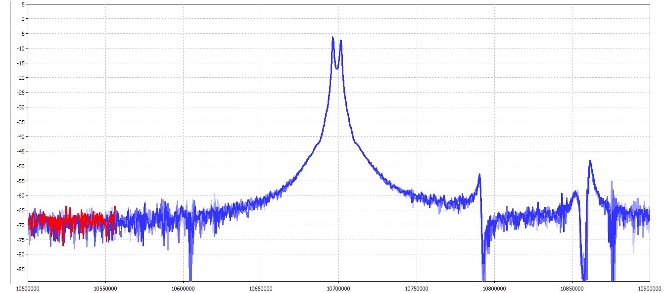

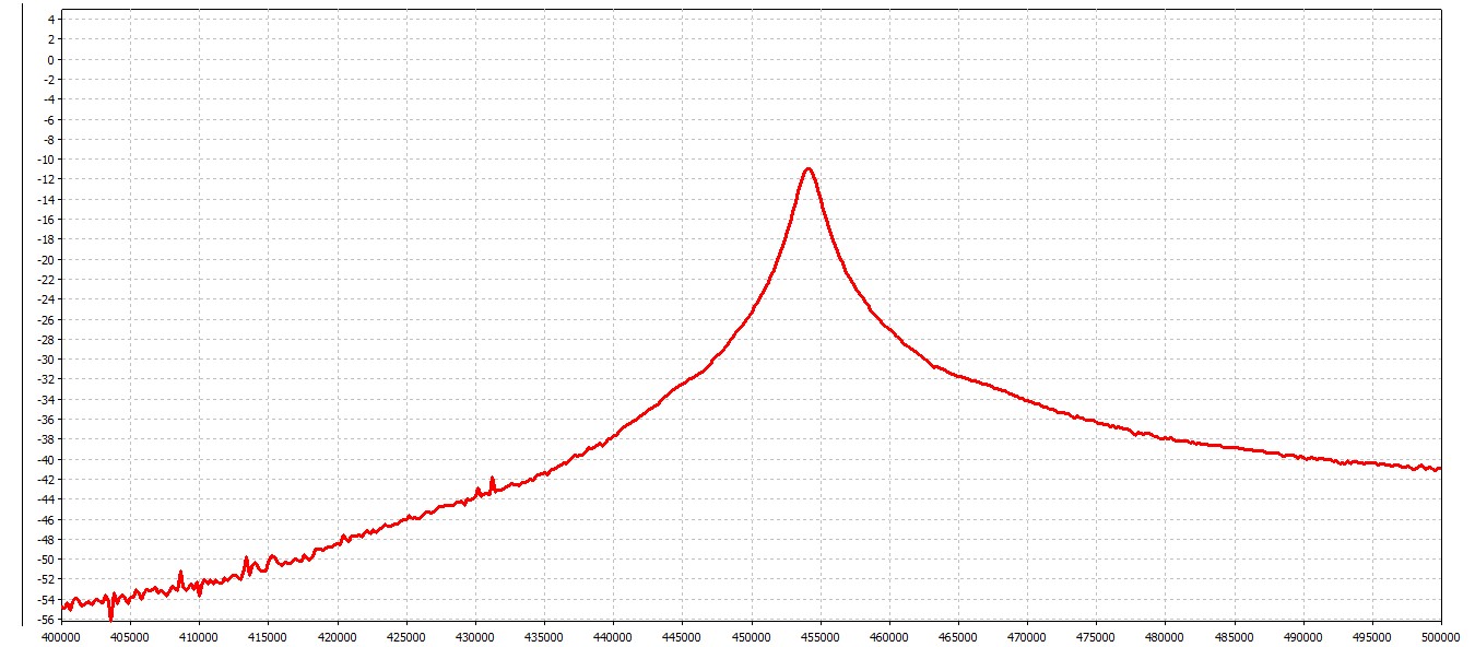

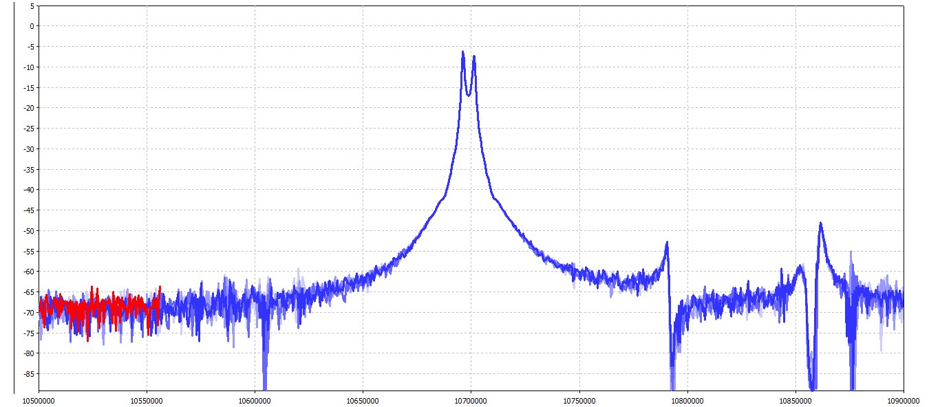

Здравствуйте. Хочу выразить огромную благодарность автору за этот замечательный прибор! Запустилось всё с пол пинка, никаких проблем. Софт интуитивно понятный и не требует длительного обучения. Конечно понятно что данная версия прибора упрощённая и параметры далеки от совершенства, но мне хватает за глаза.
И вот что у меня получилось:
фильтр 455 Кгц
фильтр 10.7 Мгц
LP фильтр 30 мГЦ
HP фильтр 125 Мгц
Может кому понадобится печатная плата
Pico NWT.zip
(32.74 KiB) Downloaded 654 times
