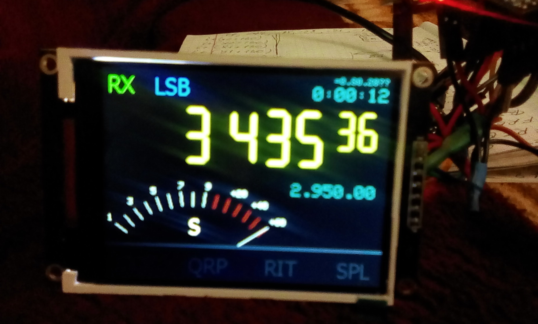

Помаленьку осваиваю ардуину- сделал стрелочную шкалу вместо линейной
в disp_ILI9341.h
А в остальном пока тупик.

фото со старой мобилки- качество не фонтан.

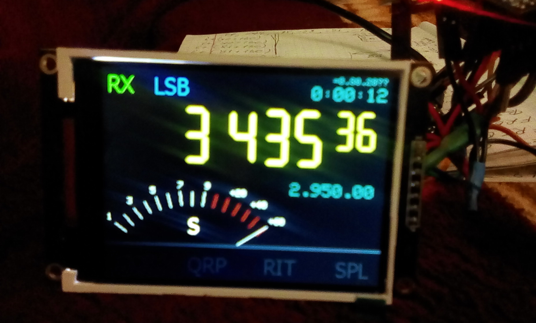

Еще пару фоток

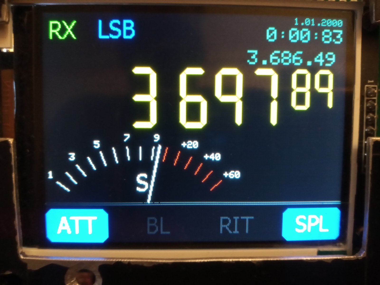

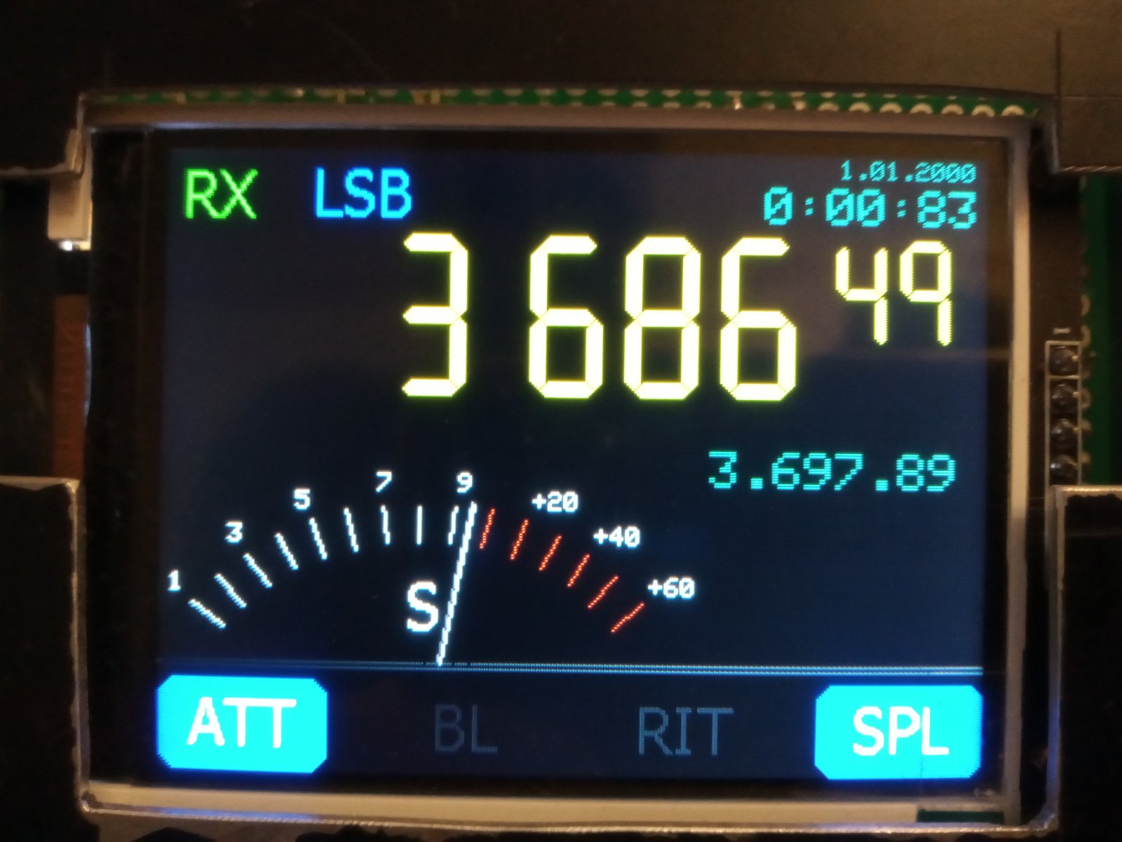

Стрелочная шкала нарисована поверх индикации расстройки- расстройка не видна. Режим RIT для приемника не нужен, а у меня синтез только под прием.
С дисплеем разобрался за неделю, а вот дальше пока не получается :(
Шкала немножко корявая- используются те же 15 уровней, что и в линейной- стрелка дергается и мерцает при измерении.
Может кто поправит косяки для плавности хода. Задержки не пробовал, пока работает так.
Побовал написать NBL вместо QRP,
но буква N почему то не индицируется.
Пока так получилось.
