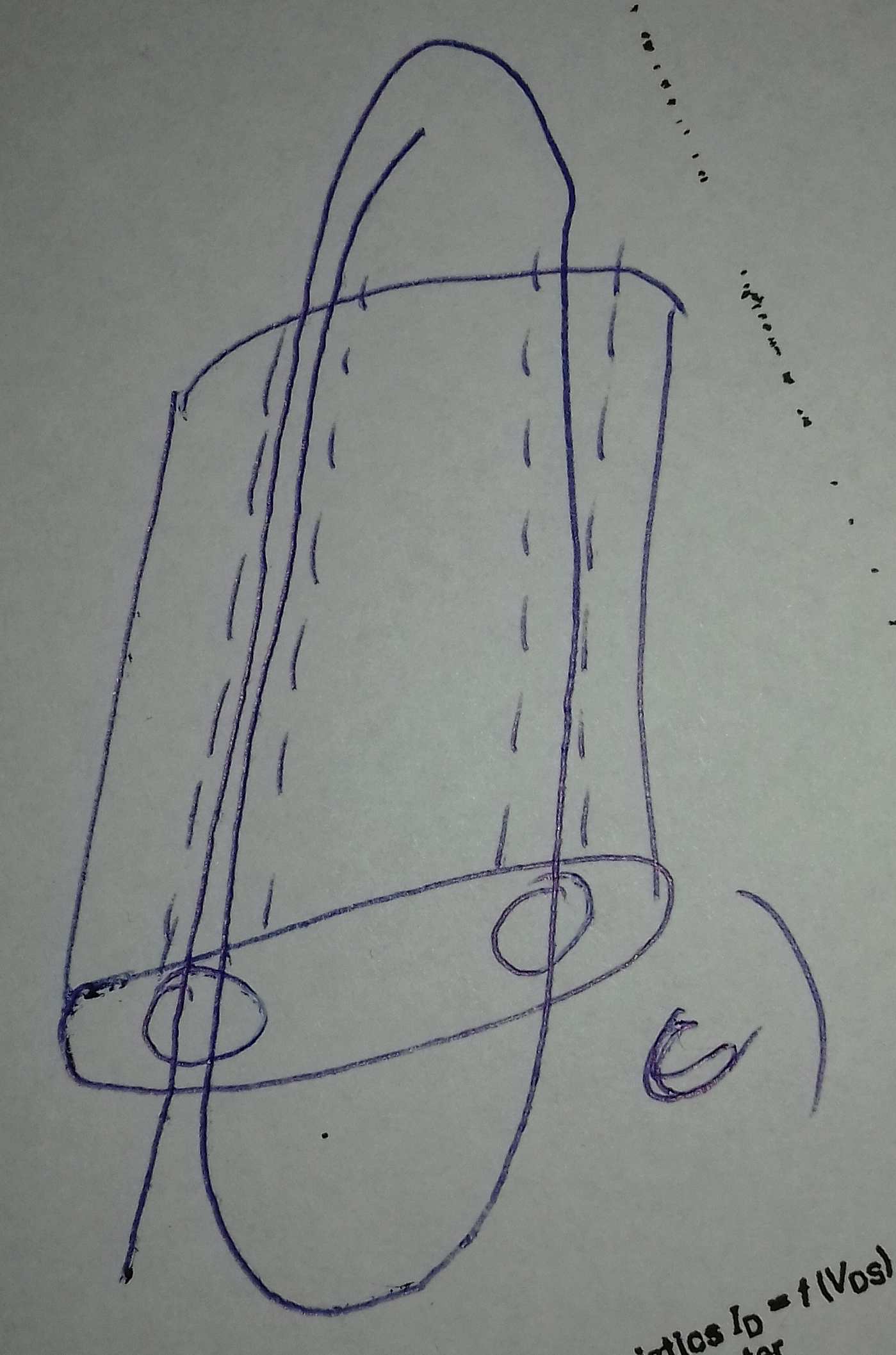

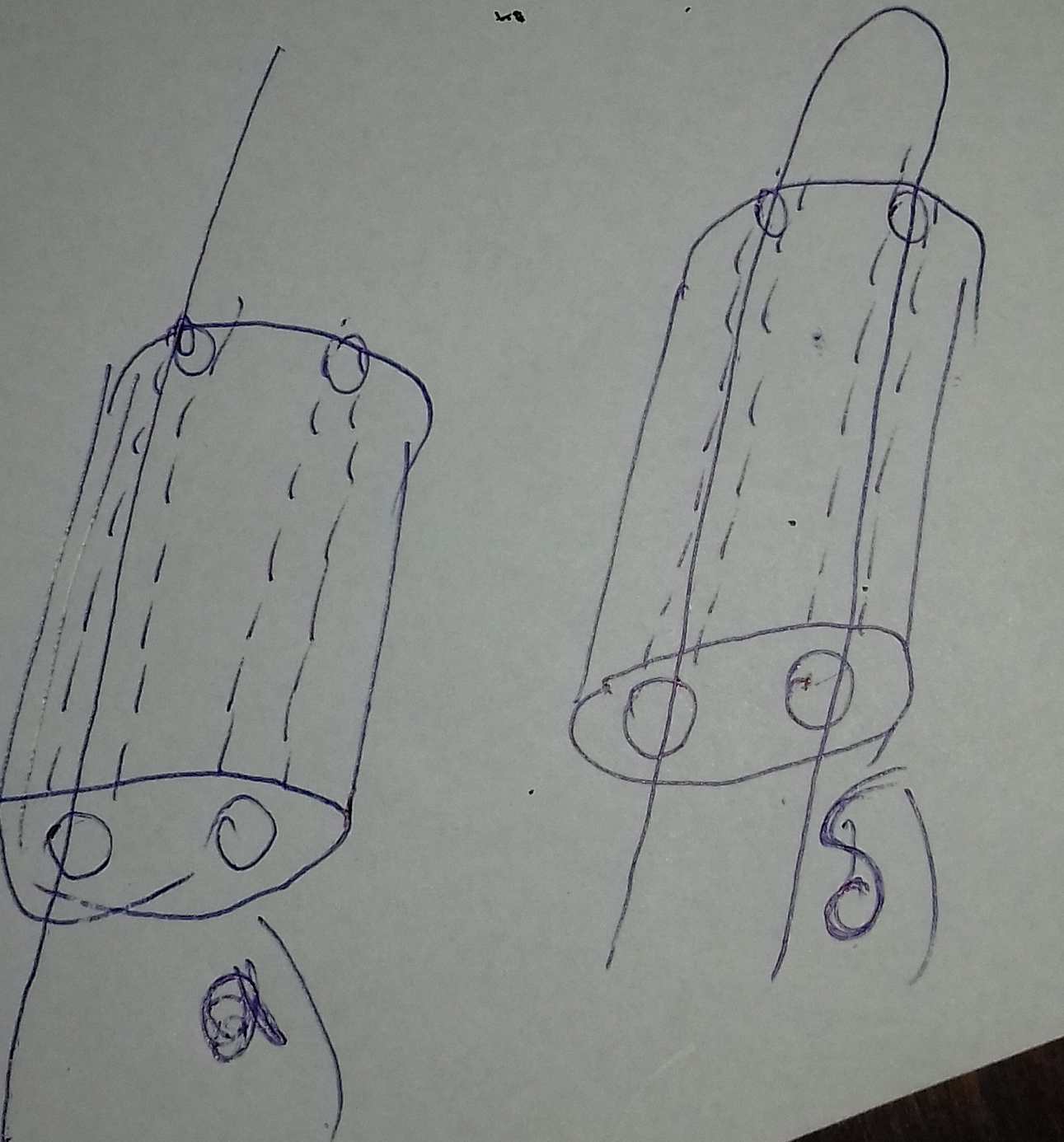

Возникли сомнения при намотке трансформатора Т9 на бинокле BN43-2402 к первому кварцевому фильтру
у меня фильтр c импедансом примерно 510 ом и я рассчитал что со стороны фильтра должно быть 5 витков, со стороны тройки полевиков - 7 витков если R42 тоже 510 ом - правильно рассчитал?
но что такое виток на бинокле? например есть три варианта, показанных на рисунках а, в, с. Какой правильный?

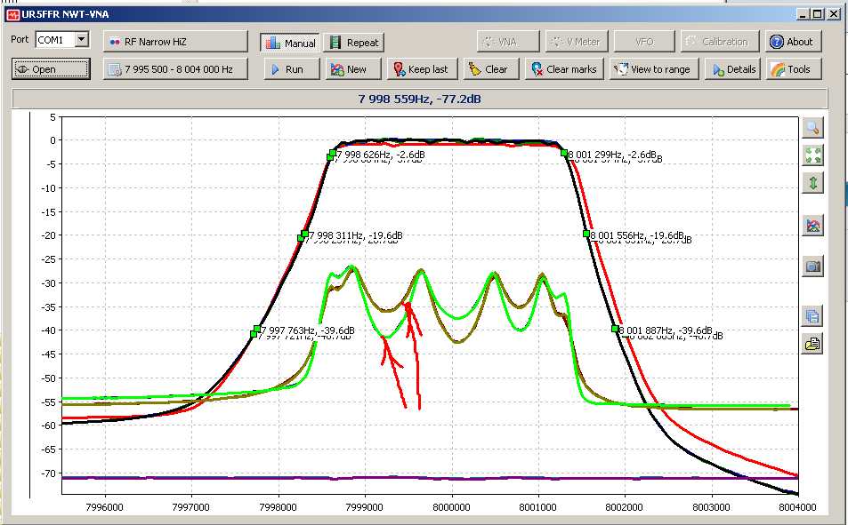

намотал по рис с, подал с NWT через 150 ом сигнал на обмотку 1-3 (полевики еще не запаяны) , на выходе фильтра жуткое искажение АЧХ.
Не так намотал транс или не так замерил АЧХ ?

Есть только один вариант намотки на бинокле - вариант C
Соотношение витков равно корню из соотношения сопротивлений

Да, так и намотано. Для R фильтра 510 ом соотношение витков sqrt(150/255) = 0,7 , то есть витков со стороны фильтра 5 витков, со стороны тройки полевиков - 7 витков - не ошибся в витках?
но подал с NWT через 150 ом сигнал на обмотку 1-3 чтобы сэмулировать сопротивление со стороны полевиков (полевики еще не запаяны) , на выходе фильтра жуткое искажение АЧХ и большое затухание- на картинке отмечено красными стрелками. На тойже картинке АЧХ фильтров при подаче сигнала напрямую на фильтры без бинокля. Различие огромное.
или так нельзя подавать сигнал с NWT прямо на бинокль? Или причина в чем то другом?

Все с точностью до наоборот. Большее количество витков туда где большее сопротивление.
Если у вас фильтры 500ом то T2T3T4 должны быть 1:3 - мотать скруткой в три провода обмотки последовательно. Первая обмотка от земли - отвод на полевики. R42 должен быть равен 470-510ом. T9 3 витка к тройке ПТ, 4 витка к R42 и первому КФ. Не забывайте что у вас T9 справа нагружен на параллельно соединенные 500ом КФ и R42. то есть на 250ом примерно

А бинокли какие? Наши отечественные 50ВЧ не подходят. Только импорт с большим мю
Да и критично как вы nwt подключаете для снятия ачх. Схему изобразите. Может у вас там несогласовано все и он сам корежит ачх
