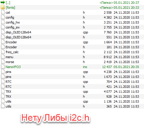

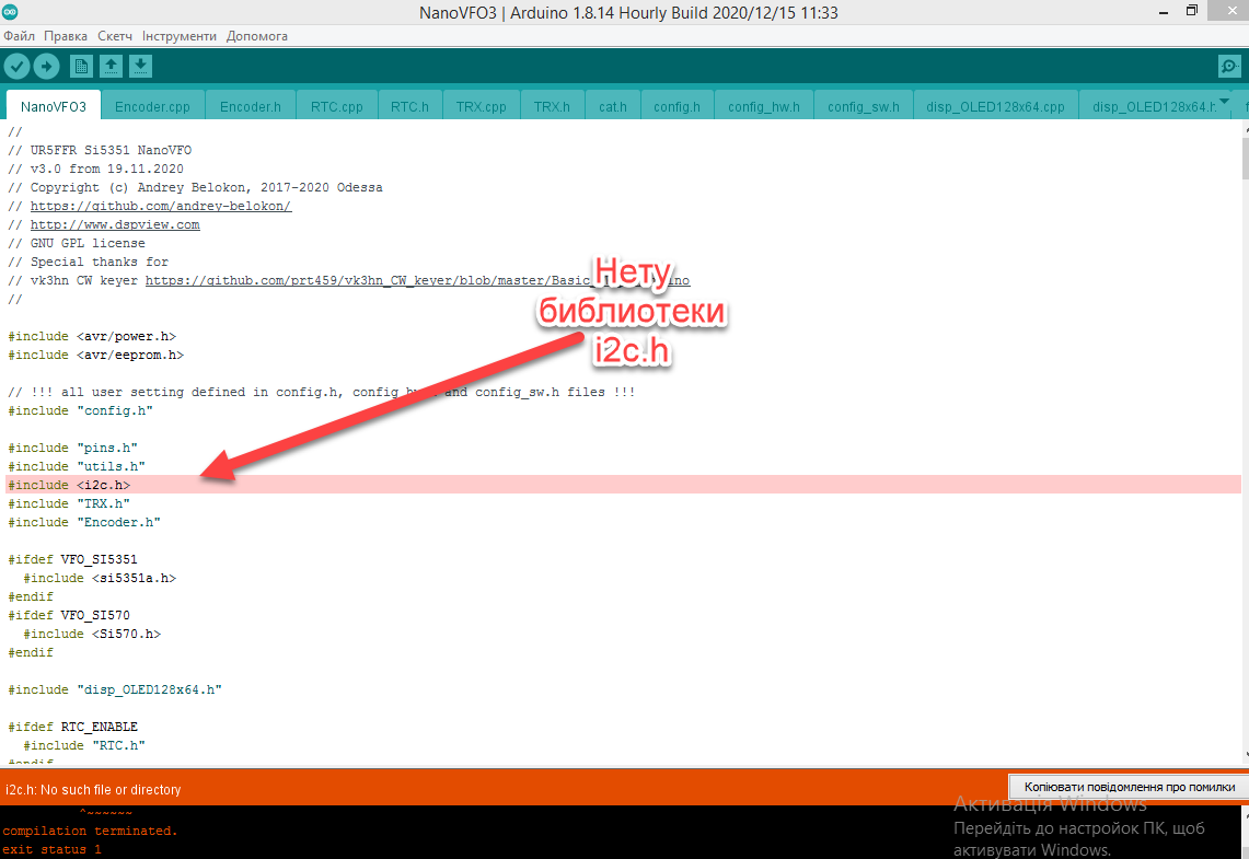

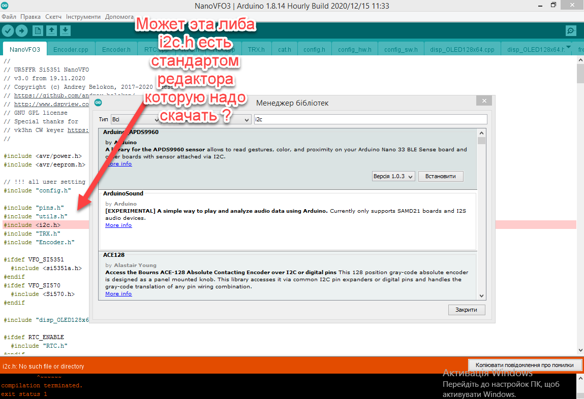

Ошибка Прошивки нету Библиотеки i2c.h
Что делать ?
Вот нету либы
Что делать ?
Что делать ?
Что делать ?
Что делать ?
Что делать ?
Что делать ?
Re: NanoVFO
Внимательно читаем ридми на гитхабе и ставим нужные библиотеки:
Required libraries:
UR5FFR_Si5351 https://github.com/andrey-belokon/UR5FFR_Si5351
SSD1306Ascii - install from Arduino IDE
Этот проект не будет иметь дальнейшего развития. По возможности имеет смысл собирать/мигрировать на Nano VFO 3
