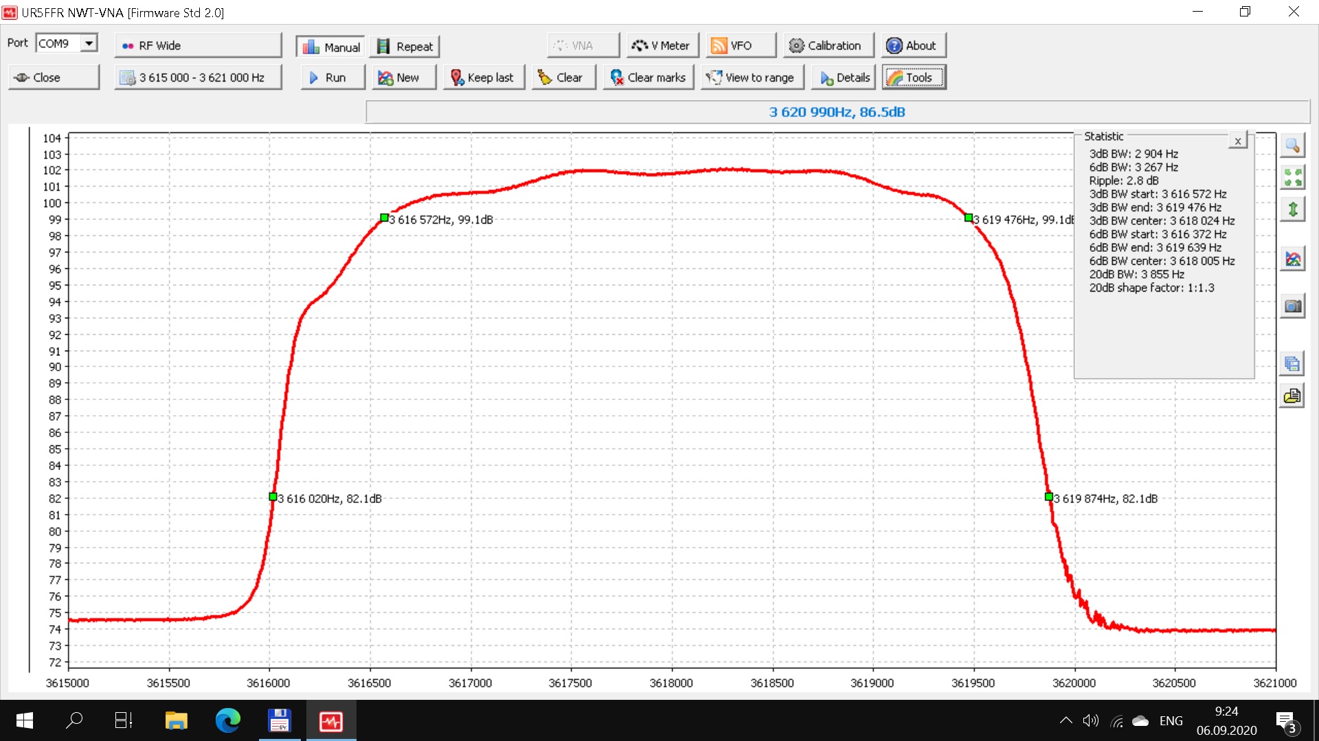

Вчера немного послушал приёмник. Хоть и с внешним УНЧ, но работает отлично!
В КФ думаю, нужно будет ещё добавить конденсаторов и заузить полосу.
Сегодня замерил сквозную АЧХ. Сигнал снимал с стока VT9.
