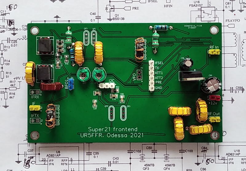

Схема практически не отличается от первоначальной http://www.ur5ffr.com/viewtopic.php?p=1784#p1784
Развел SI570 чтобы непосредственно на плате можно было установить. Но есть возможность не ставить ее и внешний гетеродин с синтезатора подавать. Платы есть, но не дам пока не запущу. Мало ли там косяки какие есть - надо все проверить
Re: Трансивер Phoenix
Posted: 20 Jun 2021, 20:55
В полном сборе. Просохнет, отлежится и на неделе буду запускать

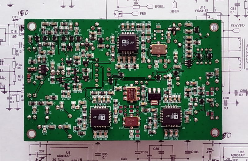

Кстати, а можно использовать усилители эти кругленькие как драйвер для усилителя мощности, точнее как первый каскад? я посмотрел даташит они там сто миливатт отдавать могут легко... вроде...
Кстати, я комутаторов 15 заказал... а на плате их 16 чтоли... на схеме меньше...
Posted: 20 Jun 2021, 22:43
На плате 15 коммутаторов. 16й корпус - это формирователь гетеродина 74LVC1G04
