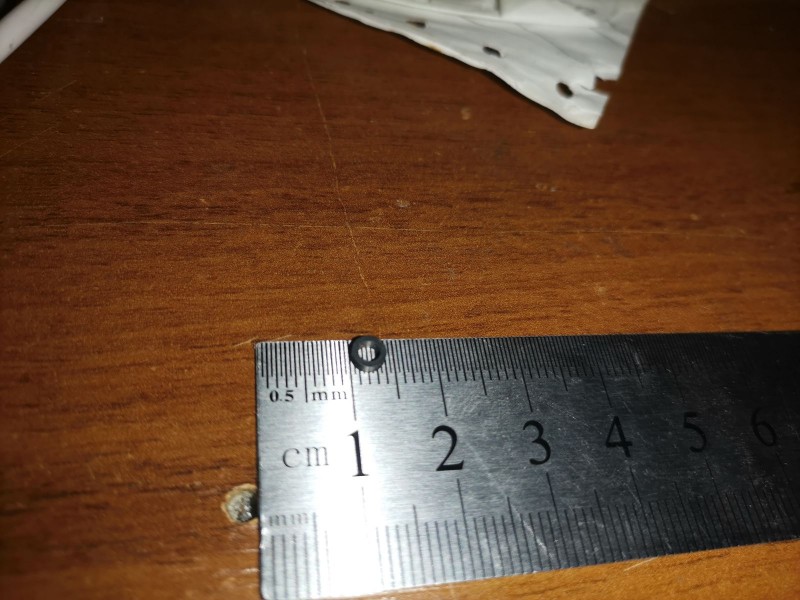

Есть возможность напионерить колечек, могу с них сделать бинокли, могу помотать для миксеров трансформаторы, есть смысл заморачиваться, проницаемость около 1000
Вообще есть разница в миксере на биноклях или на коечках вот таких? И для супер21 и вообще. я так понимаю что трансорматоры должны быть идеально одинаковы?

миксерные трансформаторы нормально будет если я намотаю в бинокль одну обмоточку 5 витков 0,1мм, а вот две вторички просто сложенным вдвое тоже по 0,1, тоесть вторички будут более одинаковы чем если мотать каждую по очереди, так по идее правильнее?
Я не заморачиваюсь - мотаю по очереди
Трансы для смесителя лучше на биноклях мотать. Но если нет то можно и на кольцах. Только кольца желательно взять К7, а лучше К10.
Сооружать из мелких колечек бинокли ... ну можно в принципе только смысла не вижу :)

Андрей Николаевич, перед тем, как делать дальше, контрольный вопрос )) буду делать еще КФ на 10 резонаторов, (ну между супер21 и изюминкой), делаю на плате макетной (зеленая метализирована), паяю резонаторы, паяю на нее же два трансформатора на кольцах, (двойным проводом по 10 виточков 0.1мм, и начало+конец соединяю, кольца беру вот те, маленькие, что на фото, 4мм в диаметре, или брать побольше, такие тож есть) и все то дело экранирую. Свободные дырочки на макете "прошиваю" луженкой.
Все верно?
Делать печальную плату не буду, ну нету щас возможности.
Резонаторы лодочки, но под смд пайку, думаю пофиг? Я им вывода поровняю просто. Землить корпуса резонаторов не буду, будут висеть в экране просто и все. В итоге должОн получиться фильтр с вход-выход 50 Ом.
Posts: 2308
Re: Frontend Super21
Да, все верно.
