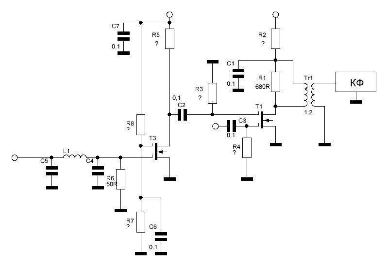

Так ? И нужен ли увч ?
Re: О согласовании кварцевого фильтра
Да, так. Увч думаю не помешает. Трансформатор к КФ - отворд от середины - проще мотать.
На входе резонанстную цепь делайте а не ФНЧ

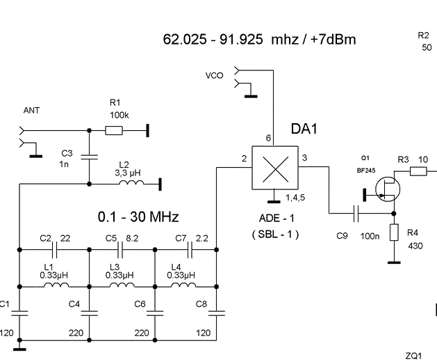

Вот мне такое попадалось .
Так ADE-1 достаточно высокоуровневый смеситель. Да и на КВ это. А у вас УКВ. На УКВ надо диапазонные и УВЧ нормальный, иначе чувствительности будет не хватать
