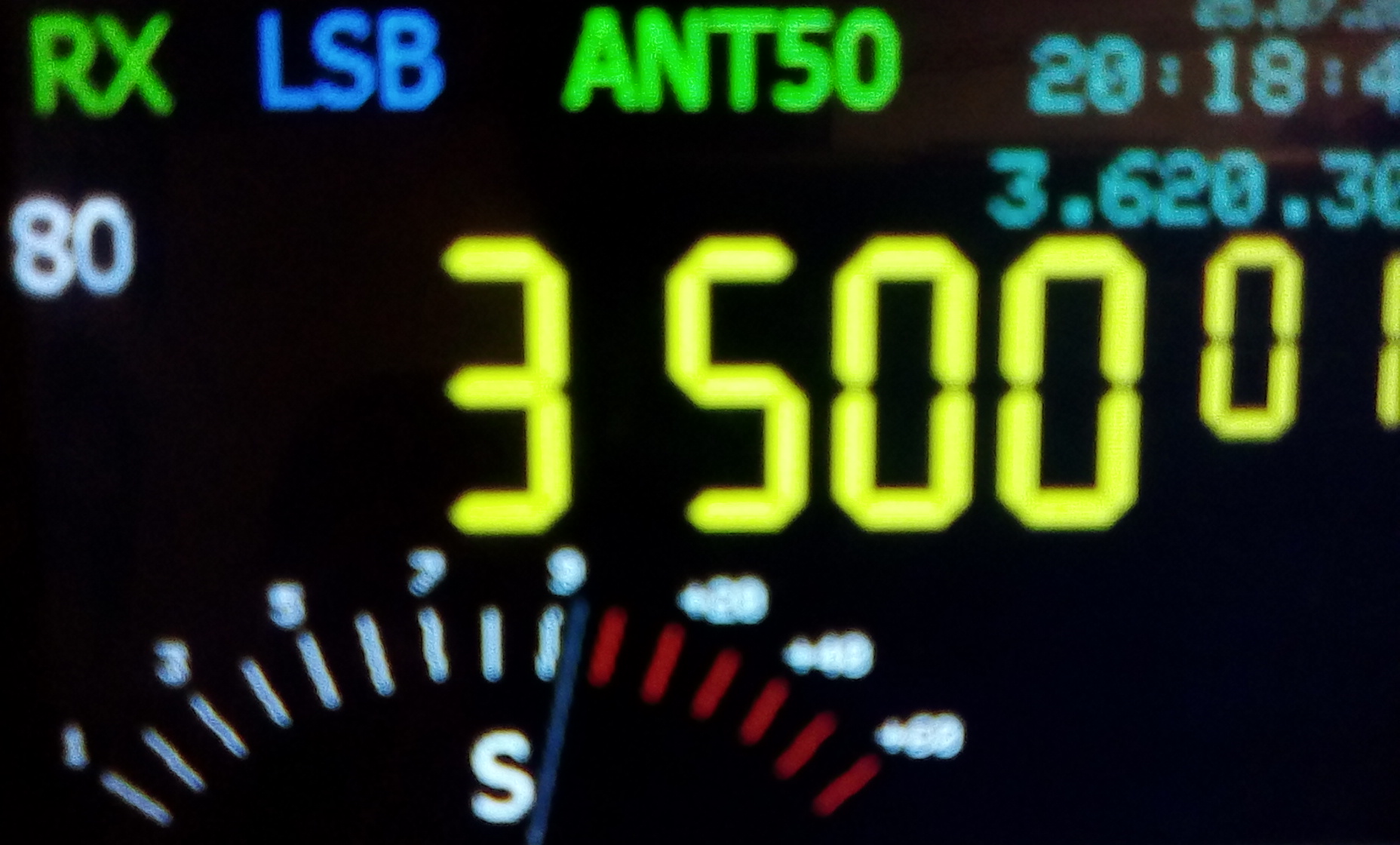

Еще вопрос- пробую обозначить диапазон по достижении нужной частоты- все работает красиво, пока только один диапазон.
Ввожу второй, и цифры обозначения диапазона начинають мерцать, причем последний почти не мерцает. Понимаю , что идет наложение цифр , но как побороть не знаю. Может подскажете как?
Под RX на фото обозначен диапазон 80 м.
А как в название диапазона ввести буквы?
Если делаю через drawBtn надпись , то и на одном диапазоне мерцает , а через tft.print - не мерцает.
