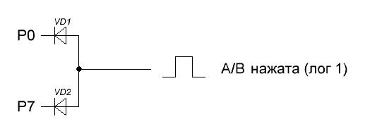

Добрый день, Андрей!
Можно ли как-то присобачить вот это
https://robotchip.ru/obzor-sensornogo-datchika-ttp223/
на замену кнопкам без лишней возни с кодом и железом?
12-ти кнопочная клавиатура.
Может через диодный кодер?
- 1.JPG (8.3 KiB) Viewed 9378 times
