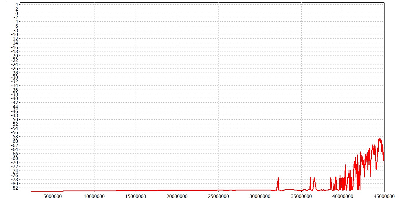

Уменьшил ток для обоих выходов до 2 мА .
Вот шумовая дорожка в кв диапазоне. Может эта информация кому то поможет.

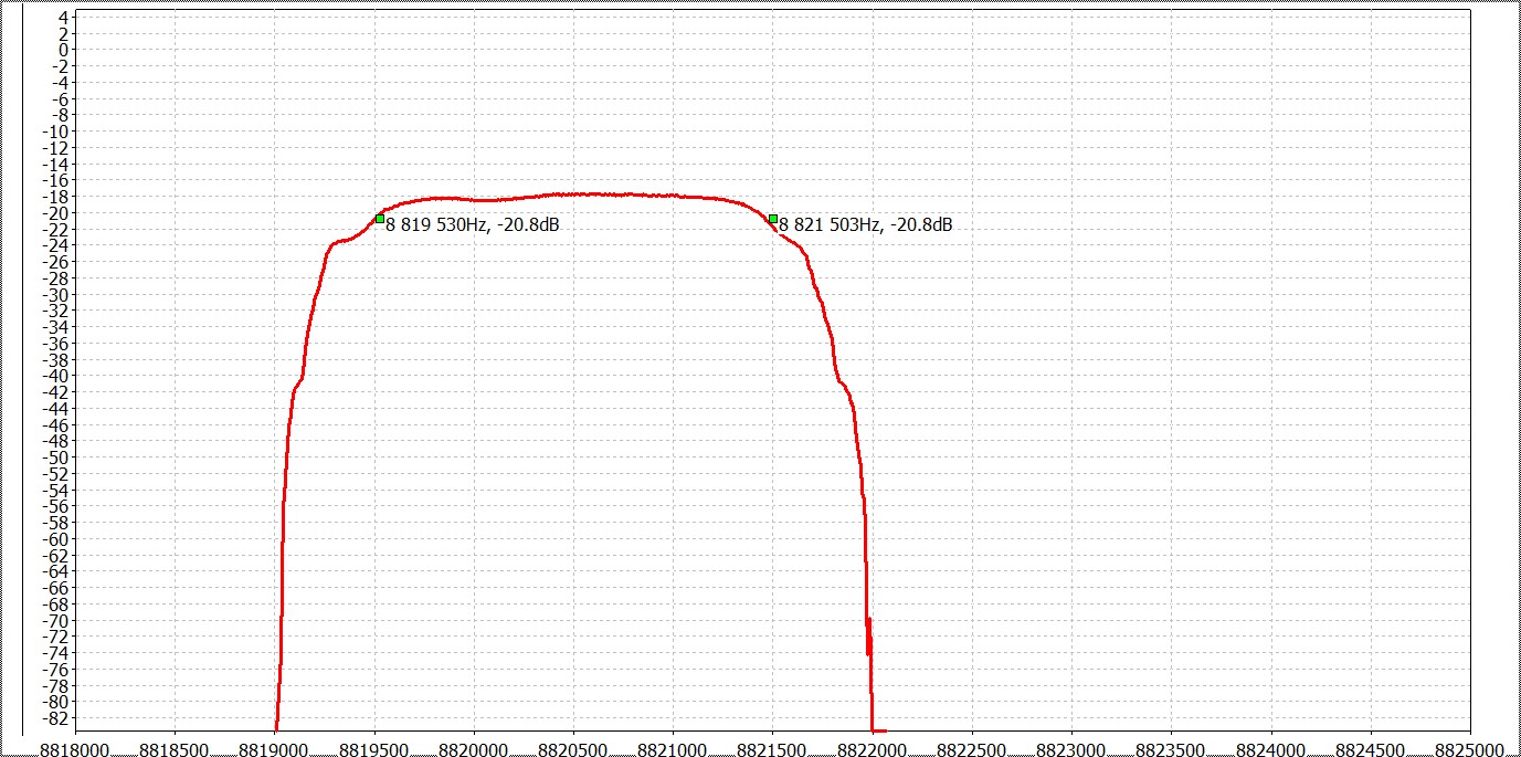

монолитный КФ ФП2П4 . Затухание велико т.к. подключен через делитель напряжения к 50 ом входу. Нужно сделать высокоомный щуп.
Просто восхищен этой конструкцией! автору бесконечный респект.
Найти это решение помогло прочтение ветки - LZ1IVU модификация с ДД 120дб

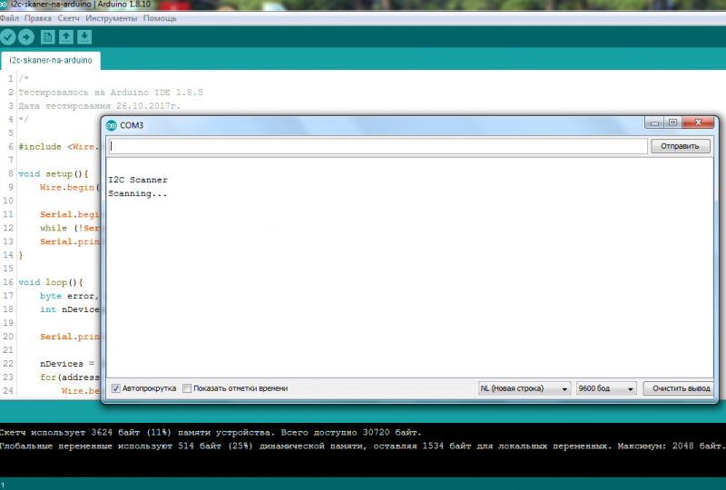

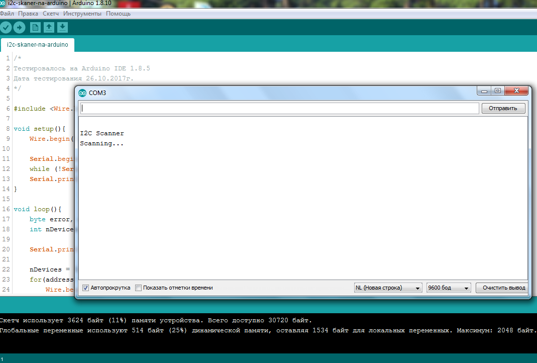

Здравствуйте уважаемый админ. Собрал анализатор из второго поста ( схема, печатка, прошивка). Выставил напряжение на полевом транзисторе 2,4 в. В 17 строчке прошивки исправил на #define SI5351_CALIBRATION 25000000 как Вы советовали. Прошивка проходит нормально. Ошибок нет. Проверяю генерацию на выходе сишки, а ее то и нет. Нет ни на 9 ни на 10 выводе. Осциллографа в наличии нет. Проверить выход с LM358 нечем. В качестве частотомера использую цифровую шкалу Алматинскую. Так же имеется ВЧ головка, приставка к мультиметру. Головка тоже наличие сигнала на выходе не показывает. В схеме использовал si5351 AFTP 137. Кварцы лодочка пробовал из разных партий. YIC25.000F0 , 25.000M40. Подскажите пожалуйста, что делаю не так и как заставить генерировать сишку? Спасибо!
Posts: 2365
Для начала найдите в сети i2c_scan.ino, прошейте и убедитесь что ваша сишка определяется
said-97
Posts: 17
Joined: 12 May 2021, 19:43
Позывной: net
Post by said-97 »
UR5FFR wrote:Для начала найдите в сети i2c_scan.ino, прошейте и убедитесь что ваша сишка определяется
Скорее всего сишка дохлая(((. Спасибо большое за совет! Добавлю архив с I2C сканером на Arduino. Возможно так же кому-то пригодится , чтоб не искать в сети.
i2c-skaner-na-arduino.zip
(845 Bytes) Downloaded 1123 times
Posts: 2365
Проверьте подтяжку I2C шины резисторами к 3.3в. Напряжение там посмотрите ну и внимательно монтаж. Может быть элементарно непропай или сопля

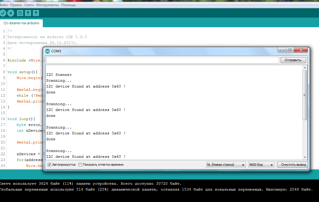

UR5FFR wrote:Проверьте подтяжку I2C шины резисторами к 3.3в. Напряжение там посмотрите ну и внимательно монтаж. Может быть элементарно непропай или сопля
Вы совершенно правы! Всему виной моя невнимательность. Взял линзу и начал проверять в районе сишки. Был протрав дорожки между 7-м выводом сишки и резистором. В общем не было + питания на 7-й вывод. Кинул перемычку и сразу все заработало.
Правда после этого пришлось подбирать резистор в цепи стока. Вернул обратно 470 согласно схеме. На стоке 2,35 в. Буду пробовать калибровать и изучать программу. Ну и скорее всего оформлю плату в корпус ( экран). Еще раз большое спасибо!!!
