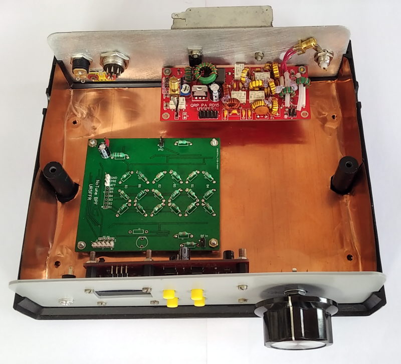

Нормальный корпусятор так получается ;) Только енкодер после магнитика... неее ))) К хорошему быстро привыкаешь )). Я в корпус от реохорда запинал, а вообще как основной узел можно использовать подшипниковый узел от харда, как я в Изюминке ДХ сделал, очень просто и удобно.
Сегодня-завтра должны приехать кнопочки, сделаю макет из той же вагонки на переднюю панель, (видно что у меня дома ремонт, да ))) ну а когда все подгоню то уже буду на металле пилить.
Так стоит менять отот кусок вагонки на металл или не? Вариант только один - дюральки-алюминьки нема, потому придется резать кусок старого системника... Но так оно мне не нравится... И фольги блин нема тоже, чтобы Ваш вариант запилить....ну в принципе корпус полностью экранирован...
ЗЫ поскольку латуни не нашел под руками, то я просто обмотаю вагонку фольгой для запекания ))))) Люминий ток проводит! Я проверял ))))

Ну в этой конструкции валкодер особо и не нужен - все по CAT идет.
Вообще я сторонник экранировать блоки - меньше мусора и пролазов. Фольгу можно на олх поискать. Или стеклотекстолит фольгированный пустить если есть много
Ага... стеклотекстолита лишнего нема, но только что таки пообещали медной фольги, типа как для чеканки, думаю все получится сделать как надо ))
Я тоже сторонник экранировать, вон даже на НВТ видно :lol: ну там реально лень, ну есть -60 шум ну и х с ним, а то что прыгает на пару дБ, ну и тоже х с ним :lol:
САТ работает у меня на Изюминке ДХ, я там юсб интерфейс присобачил в корпусе, сбоку, красота )) На ТХ управление не делал ибо не надо, а для лога оно все принимается и с компа можно управлять. Я ж там прошивку переизвращал как только можно ))))))) А в супер21 будет оригинальная прошивка, ну разве что выкину сметр, ибо будет стрелочный, один, или два прибора, пока не решил, надо ли там два, ну посмотрим, вот думаю.... поскольку индикатор 2*16 символов, может как то получится на нем синтезировать большие циферки, геморно, проще его вообще выкинуть и семисегментники поставить да и все, тем более их есть у меня ))
Ну пока в процессе...
Я сторонник в плане внешнего вида именно чтобы было много кнопочек и отдельных светодиодиков, так что простор для творчества есть )))
Выклянчил я рулончик фольги медной, так что щас вот фольгтрованную вагонку делаю ))))
