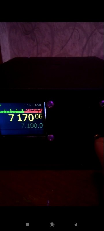

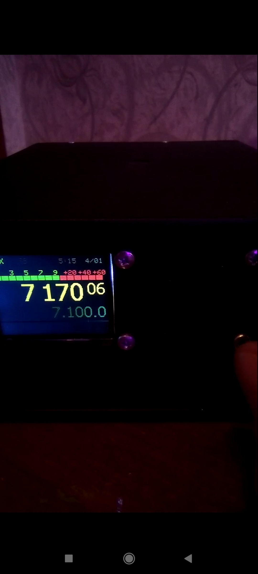

Добрый день! Не могу никак запустить s- метр в синтезаторе. И на корпус замыкал А6 и переназначал на А0, и подавал 3 вольта. Показывает максимум и не реагирует. Подскажите, в чем может быть проблема? Там же на прямую на ардуинку. АЦП и все. Может активировать в коде нужно?
Его калибровать надо. В меню есть пункт соответствующий. Там надо подавать уровни и фиксировать значения
