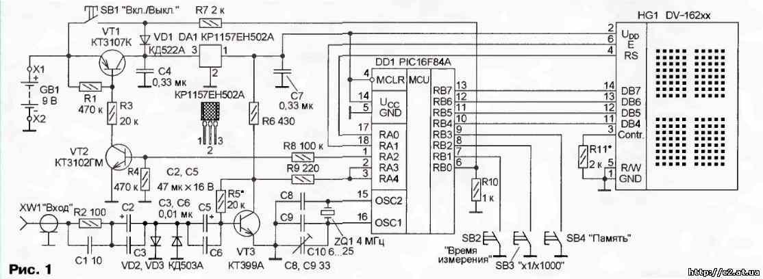

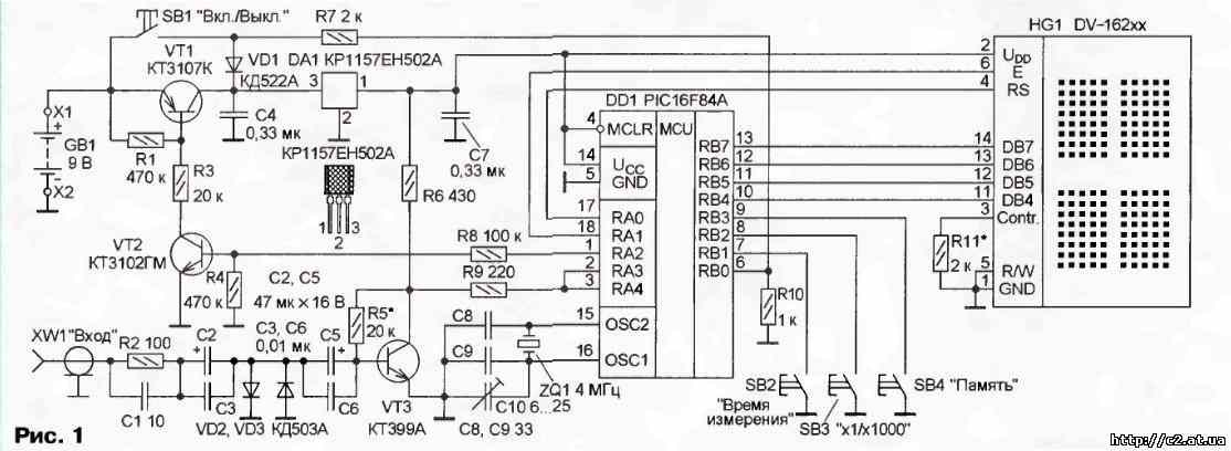

Дякую. Я так і здогадувався але з мене ще той програмер.)) У файлі pins.cpp ця процедура зроблена класом. Мабуть я зроблю окремо в основному файлі для одного піна. Хочу реалізувати клавішу Вкл./викл. як в цій схемі. Тут відпрацювання іде по позитивному перепаду. На собачніку зробив, вмикається нормально, а вимикання треба зробити бо код написав поки по негативному перепаду на виводі контролера.
