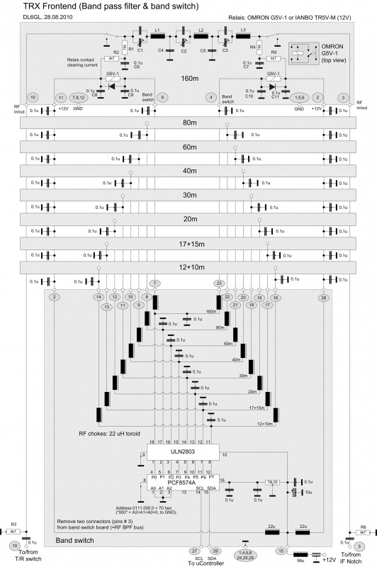

HARE KRISHNA!!! :mrgreen:
Я про нагрузочную способность 8574. Прав ли данный HAM ?
ur6ibx wrote: ↑28 Oct 2024, 21:39 HARE KRISHNA!!! :mrgreen:
Конечно прав - даташит откройте на PCF да посмотрите - там все написано
