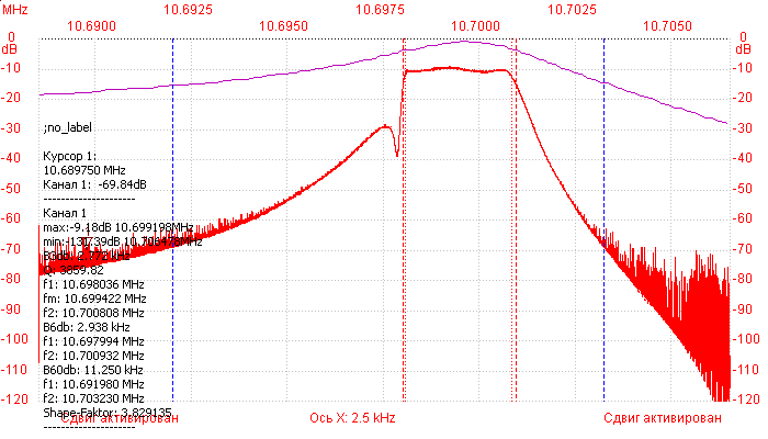

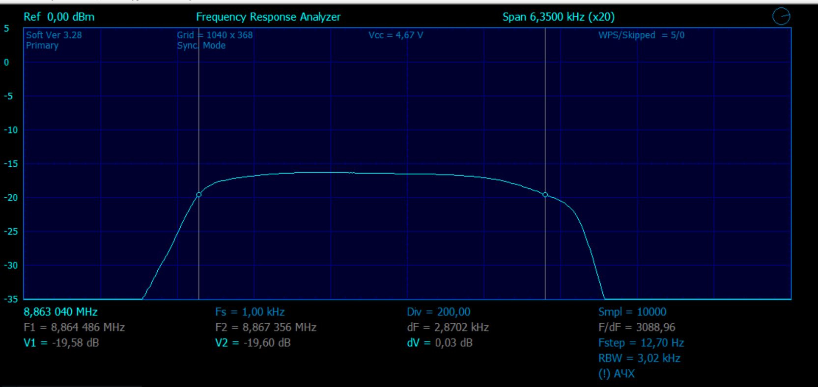

Обп только широкой полосой .А так по фильтру Меня больше ачх интересует.Зараннее болшое спасибо .
Так а что именно интересует? При таком масштабе графика ничего особо и не видно.
Как по мне так shape factor не высок.
d209l
Posts: 54
Joined: 07 Sep 2019, 22:12
Post by d209l »

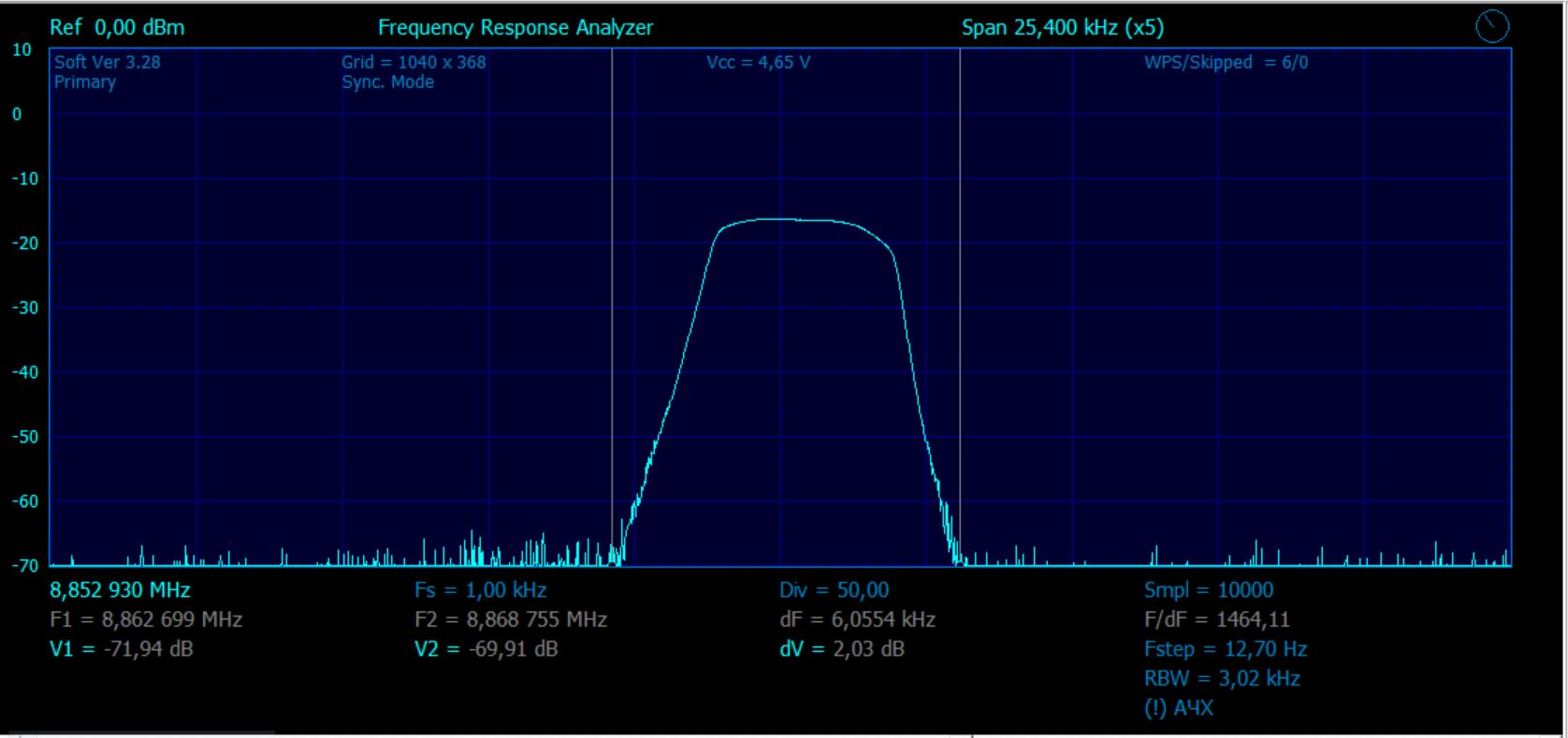

Добрый день.А сколько он должен быть в идеале ?И что он значит ?
Отношение полосы пропускания по уровню -3дб к полосе по уровню -60дб. Обычно для самодлеьных кварцевых SSB-фильтров надо стремится к значению КП не хуже 1.5-2 (для сравнения у ЭМФ 1.3-1.6). У подчисточных КП может быть и поболее - например 2-2.5. У вас он 3.25. Несколько многовато - у фильтра излишне пологие склоны. При наличии в соседнем канале мощной станции она вам будет мешать. А вообще смотрите какие помехи вам создаст станция выше или ниже которая стоит впритык к вам. Лучше иметь подавление в тракте не хуже 60-70дб. Подавление надо рассматривать суммарно по тракту в случае если у вас стоит несколько фильтров - например КФ и ЭМФ

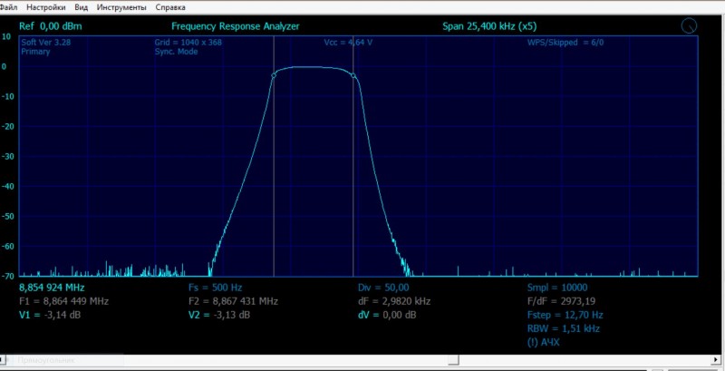

Обещали кварцевый фильтр за пол часа, так и потратил :D
7 Кристаллов, кварцы можно сказать не подбирал, разбраковал. Частота "паловская", емкость 62пф, сопротивление согласования включено последовательно с фильтром, 220 Ом. АЧХ измерялось на Осе-103. Прямоугольность около 2. Спасибо за мысль по использованию данной конфигурации фильтра!
P.S. Вставил фильтр в корпус, скомпенсировал потери в резистивном согласовании (повысил уровень ГКЧ).
