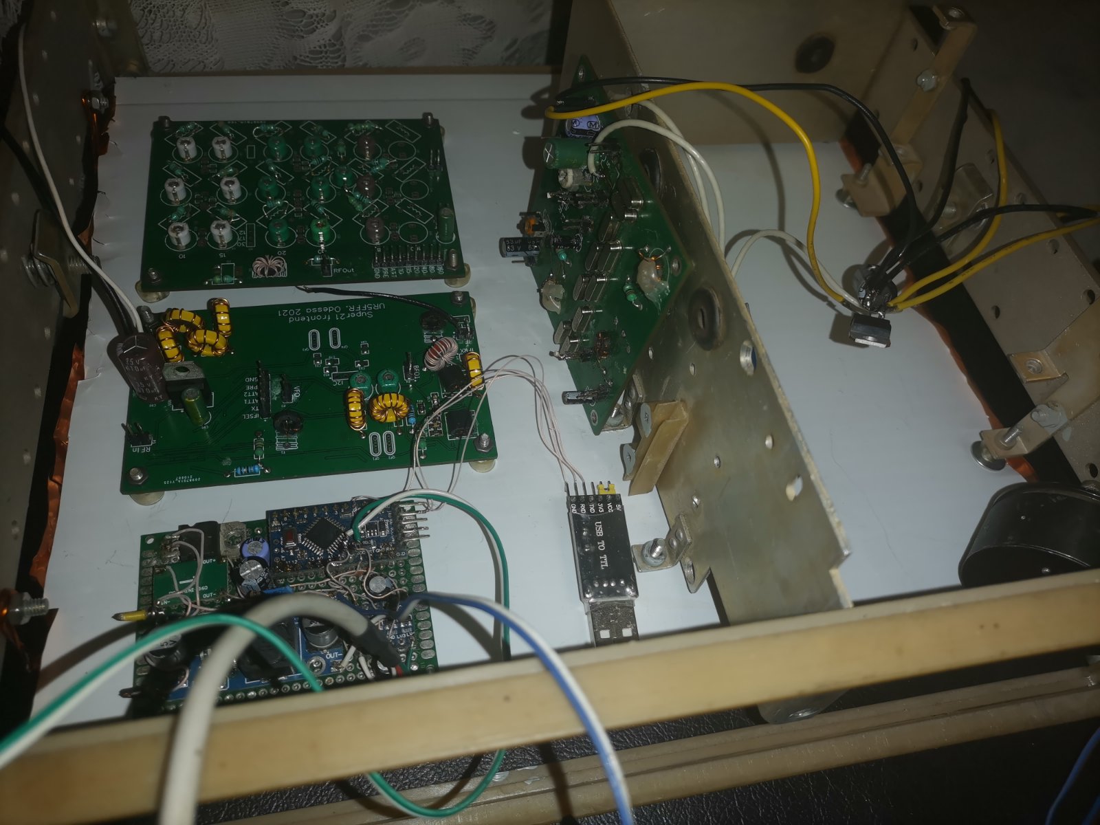

На сегодня все, устал до чертиков, еще и пиваса принял... закрепил две платы, одну надо вертикально ставить ну и плату с адуриной надо закрепить и так чтобы экранировать можно ее было, ибо ну нафик будет!

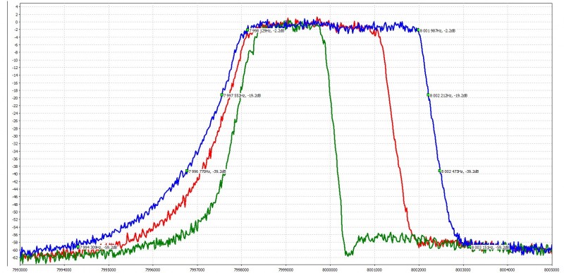

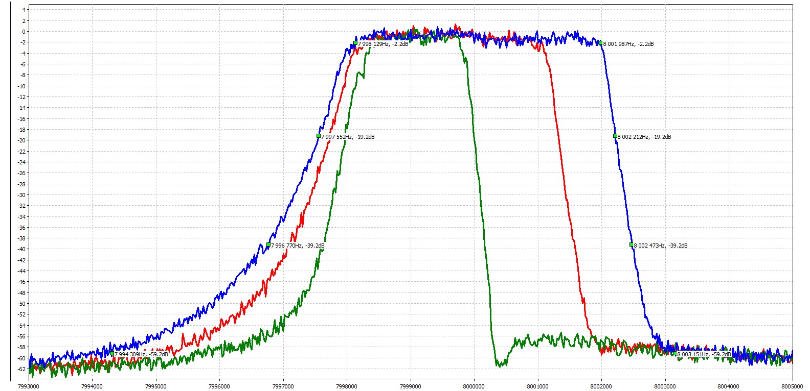

Появилась свободная минутка, и решил воспользоваться правильным советом, убрал два резонатора, то есть, получил 6 звеньев в фильтре. Даю грахфики ниже ))
Красный - это емкостя 33 пик
зеленый я натупил и влепил впаралель еше по 27 = 60
и синенький - это емкостя по 20 пик.
Поскольку реально хз, попадет ли мой второй фильтр идеально в створ первого то пусть так и остается, с учетом разброса уровня то график вроде как вполне приличный, щас вырежу экранчики, ну, и мож потом сниму еще один, в экранчиках ))
Экранчики даже на НВТ может вырежу, фольги у меня теперь много ;-)
2 Андрей Николаевич: все по логике правильно?

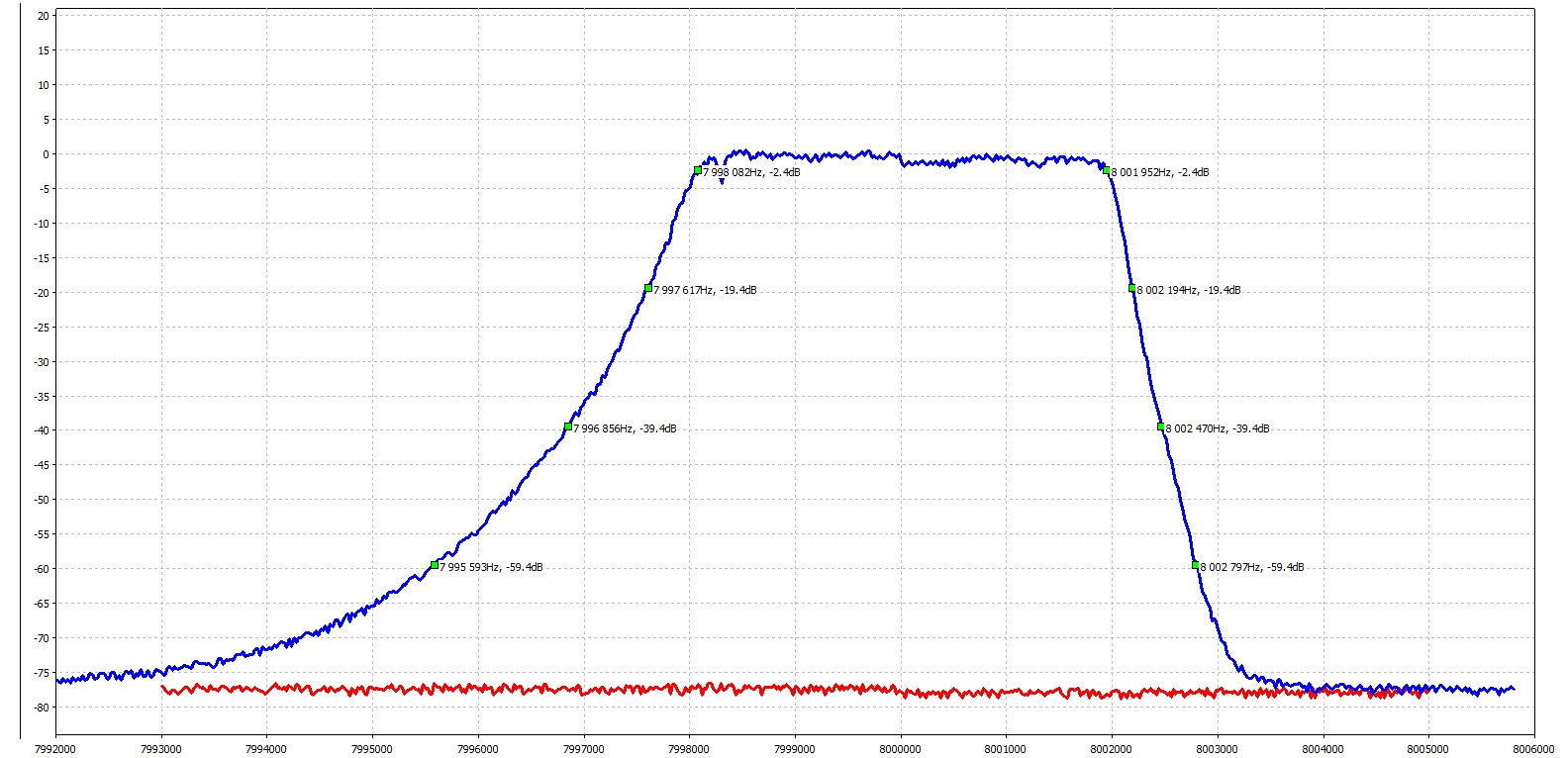

Добавил немного пива кондеров по микросхемам в НВТ и получилось вот так... (а, и экран снизу платы еще)
Думаю, так и оставлю.
Красная - шумовая дорожка на открытом входе, и график фильтра полностью в экране (после экранировки вылез провальчик на левом скате. забил на него).
