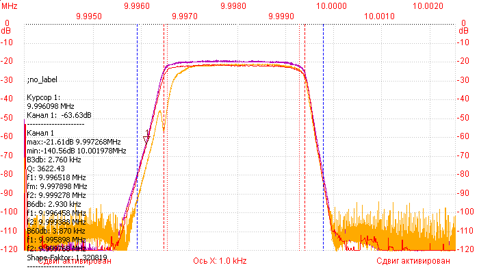

Провел исследования.Синий это просто фильтр.Желтый это с кварцем.На лодочках получается лучьше .С большими кварцами не работает.И самая проблема нужен сильно подгулявший вниз кварц
тогда получается очень не плохо но у меня как назло эти уварцы как близнецы из аптеки.Продолжу опыты по приходу новых кварцев.
За все приходится платить - посмотрите на скат левый у желтого с доп.кварцем - он затянутый получается. Надо слушать какая АЧХ получится в такой конструкции. Да и опять же - необходимость подбора кварца будет затруднять повторение конструкции

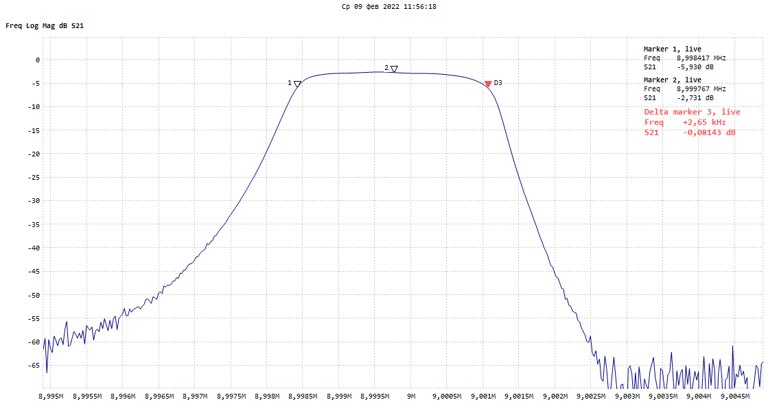

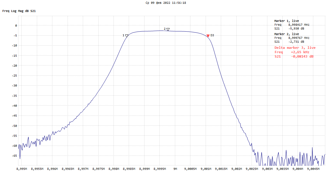

Андрей, добрый день. Пришли кварцы на КФ, промерил их - пик последовательного резонанса практически у всех кварцев - около -4дБ. Соответственно и потери в фильтре будут соответствующие... Как думаете стоит их применить в raisin dx2, или заказать другие?
Так смакетируйте простой фильтр скажем на 6-8 кристалов и посмотрите что получается. Только согласуйте его по сопротивлению по входам
Pixel_84
Posts: 31
Joined: 07 Nov 2020, 13:30
Позывной: net
Post by Pixel_84 »
Ну в общем такой получился фильтр. Затухание в полосе пропускания около 2,7 дБ. Согласование - два резистора по 250 ом, калибровал nanovna на 0 дБ с ними же. Для этой полосы пропускания конденсаторы поставил на 47 пик. Это уже запаянный в основную плату второй фильтр (между T2 и T4), первый должен получиться даже чуть лучше. Андрей, нормальный фильтр? не будет чувствительность занижена из за него?
Нормальный фильтр - все будет ок

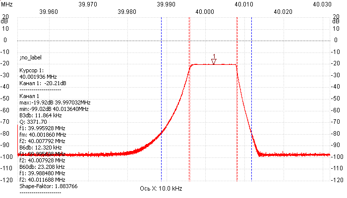

Доброй ночи всем .Хочу поделиться результатами своих экспериментов по созданию фильтрой на основе смд кварцев типа 3225.Результаты удивили.
Были карцы на 25 МГЦ и 40 МГЦ.
По 25 МГЦ делал по классической схеме лестничній фильтр из 4х резонаторов получилось весьма неплохо(для простых схем) полоса от 2.7 до 10кГц при прямоугольности 2.2-2.7.Пробовал на 40 Мгц полоса уже 3к не получается от 3-14 кгц и пробовал qer.Результаты прилагаю.Никакого тбора и измерения не делал .Просто брал из упаковки.Пробовал ссыпать 30 резонаторов с стакан ,трясти и брать наугад .Всегда получалось.Единственно -противно паять.Емкости были 0603 размера ,возможно с нормальными емкостями будет лучьше.
