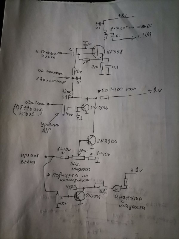

Едем дальше. Я очень хотел сделать ALC, и чтобы как у моего 737 - выставил мощность 20 ватт - и на всех бендах одинаково. И не вертеть ничем. Андрей Николаевич подсказал поставить после основной платы (по выходу) каскадик на BF998, схему приложу ниже, сработало моментом, регулируется от примерно 8вольт на выходе УМ (на будущее - все напруги в рмс, на сопротивлении 50 Ом) и до 75 вольт (это уже перебор!).
Схему ALC я хотел честно спи*онерить с айкома, но оказалось что мне лень делать двухполярное питание для ОУ, а обычные ниже полутора вольта не дают, потому пришлось все упростить ))
В итоге все завелось по схеме указанной выше.
Датчик КСВ. Сначала делал классические варианты с "оторванной" землей. Не знаю, не срослось. Или частотнозависимое, или на малых мощностях все норм, а на больших обратка прет и соответственно гасит АЛЦ. В итоге сделал тандем, на двух колечках. Все прекрасно работает. Настроил так чтобы при максимальном напряжении на 50 омах 60вольт, при 25 омах 20 вольт, а ниже 25 то 10 вольт. При обрыве и замыкании выхода - АЛЦ упирается и на втором затворе НОЛЬ. Ну понятно что там чтото пролазит на раскачку, но убить 960 надо еще уметь постараться! По крайней мере при обрыве и КЗ выхода потребляемый ток не превышал 2,7Ампера, (на передачу в молчании у меня 1,4 примерно). Ну как то так.
Теперь про уровня и мощность. Напряжение на нагрузке я меряю ламповым вольтметром ВК7-3, с ламповым диодом прямо в щупе, есть у меня сомнения, что он после 20 мгц начинает немного врать, надо будет проверить на айкоме. Откуда сомнения? Да оттуда что Прямая волна у меня и на 28 такая же как на остальных бендах, а вот вкшка говорит что моща в два раза меньше... Выясним, пока не горит.

Такой каскад на BF998 хорош еще тем что обеспечивает для ДПФ, которые стоят перед ним, стабильные 50ом нагрузки.
Re: Frontend Super21
Ну в данном случае то я дпф не использую, сразу с платы супер21 подаю на этот каскад, там то фильтр есть, тут главное было не согласование а регулировка мощности.

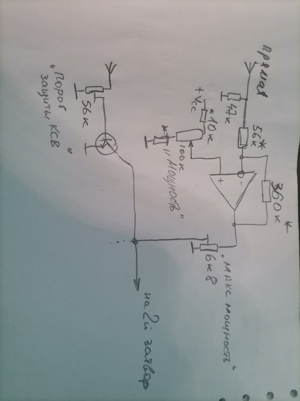

И да, приведенная выше схема работать то работает, но жутко нестабильна, сделаю на ОУ все таки и выложу чуть попозжее.
Довел до ума АЛЦ, все работает как надо, без самовозблудов и прочего.
Резисторы в цепи ОС операционника подбираем по уровню от датчика КСВ.
Резисторы возле регулятора мощности подбираем так, чтобы задействован был весь угол поворота, а не маленький кусочек. (но и не вводим минимум ниже необходимой для тюнера мощности, у меня 8 ватт, а то не интересно будет строить его).
У меня для полевика надо например всего 1В на второй затвор, для получения максимальной раскачки. Выше - уже пойдет перекачка. Потому я сначала поворачиваю ручку мощности на макс, потом выставляю подстроечником на выходе ОУ максимальную мощность, так чтобы не было искажений и не пожечь транзисторы.
Потом делаю КСВ 2 (или 3, кому как нравится), и подстроечником на обратной волне выставляю мощность порядка 3-5 ватт (опять же по вкусу, или по току потребления 2А, при этом токе транзисторы точно не погорят). Все. Теперь что при замыкании антенны, что при ее обрыве - автоматика блокирует раскачку замыкая на землю второй затвор БФки (ну как, там гдето 0,04В, что и дает маленький уровень на увеселитель.)
